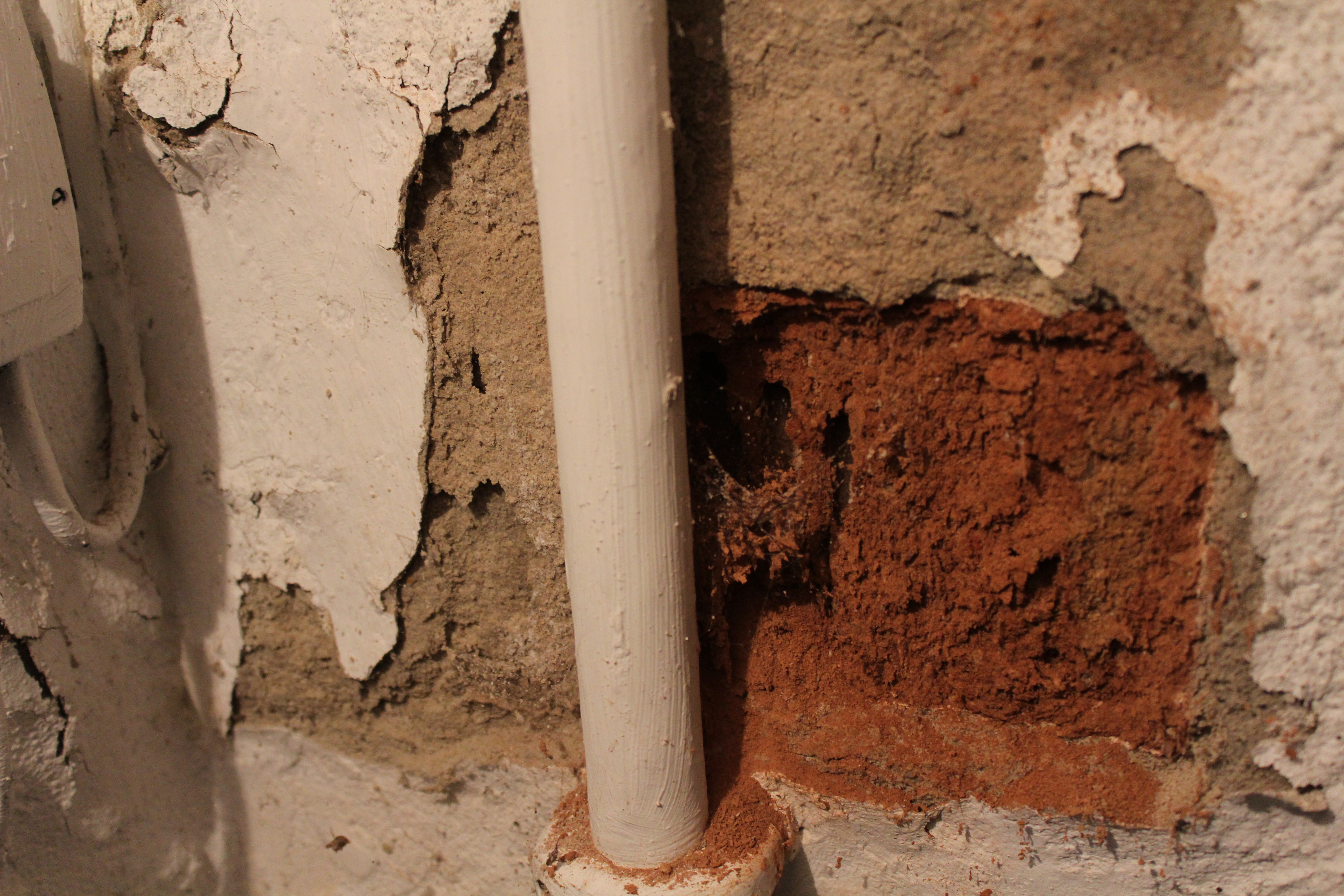

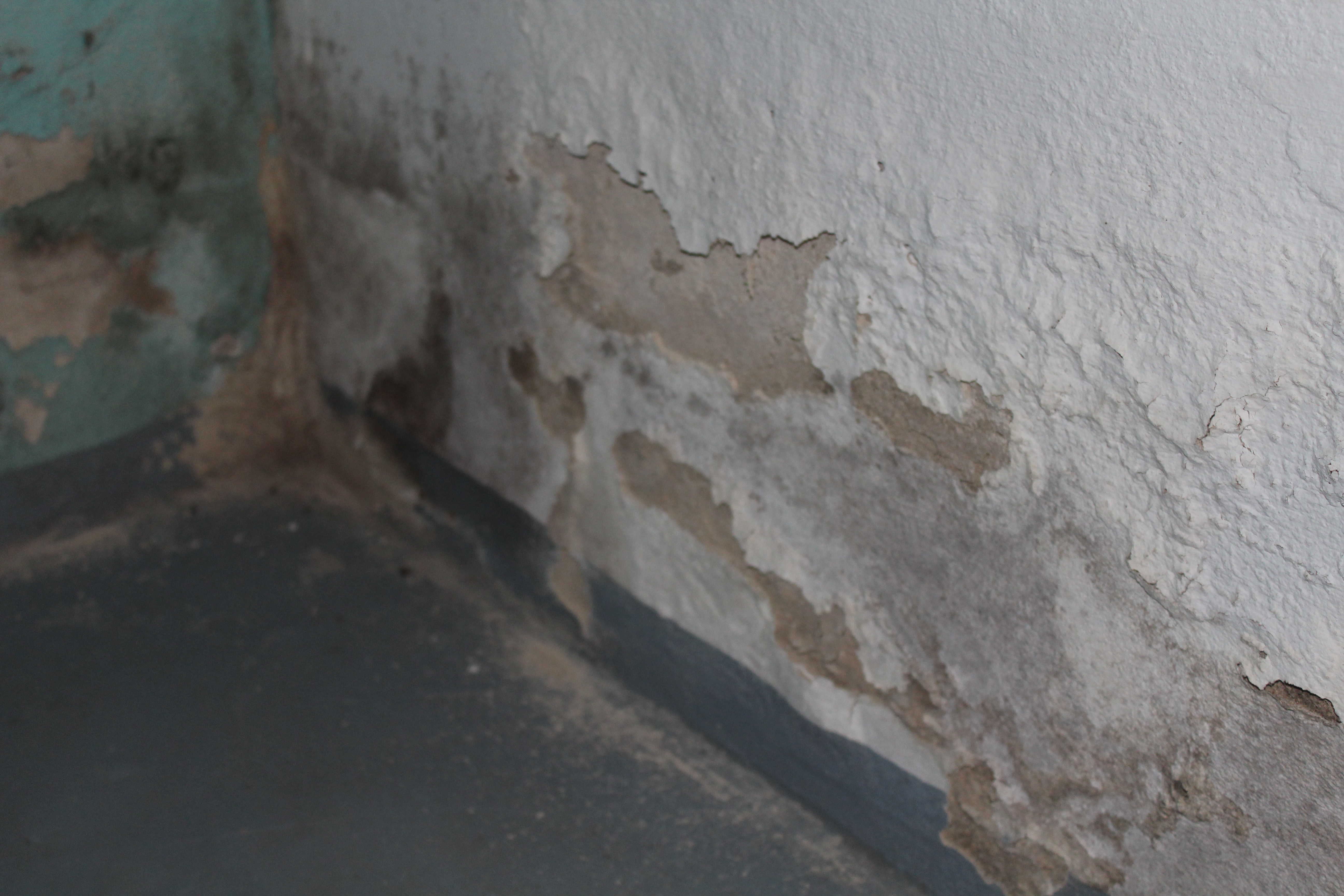

Anbei noch zwei Bilder aus dem neueren Bestandsgebäude Keller.
Das eine Ferndiagnose nur eine Spekulation darstellt, ist klar. Aber so viele Leute die sich mit Immobilien auskennen, findet man sonst nur sehr schwer. Und wenn Ihr jetzt schon alle die Hände über den Kopf zusammenschlagen solltet, habe ich eine Marschrichtung :)
Nahaufnahme einer bröckelnden Wandverputzung mit rotem Ziegelkern und Rohr im Baukeller.
Kellerwand mit abplatzendem Putz und Feuchtigkeit
Auch wenn die Fotos scharf bzw mit Maßstab eingestellt werden sollten, geben sie keine Grundlage für die Substanzbeschaffenheit. Wirkliche Schäden bzw das Ausmaß sind eh nicht offensichtlich.
Nimm mal etwas Geld in die Hand und lass da einen Fachmann drauf sehen, bevor Du Dich unglücklich machst - ob nun wegen des Kaufs einer Ruine oder des Nichtkaufs eines Schnäppchens.

Allerdings ist zu bedenken: so ein altes Haus ist eine "Wundertüte". Du wirst um eine Kernsanierung mit Keller trocken legen etc. nicht herum kommen und während so eine Sanierung tauchen oft Probleme auf, die vorab so nicht zu erkennen waren. Auch mit Sachverständigen kann das passieren.
OHNE Sachverständigen würde ich da überhaupt nichts entscheiden, denn hier ist es ja nicht nur der Keller. Offensichtlich muß eine komplette Heizungsanlage eingebaut werden, wahrscheinlich auch alle Sanitärinstallationen neu gemacht werden und in dem Zuge wird man auch die Elektrik auf den neuesten Stand bringen. Energieeffizienz ist zu beachten, also kann sein, daß das Gebäude komplett gedämmt werden muß etc.
Dann sind Raumverteilung und Ansprüche heute völlig anders als zur Zeit, in der beide Häuser gebaut wurden. Also werden wohl auch Raumanpassungen nötig sein.
Von daher: erstmal mit einem Sachverständigen klären, ob eine Sanierung bei der aktuellen Bausubstanz überhaupt noch einen Sinn macht. Das kann hier keiner leisten. Selbst ein hier im Forum herum wuselnder Bausachverständiger könnte das auf Grund einiger Bilder nicht machen. Das wäre mehr als unseriös.

Ich weiß nicht, wieviel Grundfläche die beiden zusammen gebauten Häuser haben, aber das Haus meiner Eltern (BJ 1973) hat ca. 140qm Grundfläche und leider einen feuchten Keller. Erste Anfragen, was es kosten würde, den Keller trocken zu legen haben eine Grobschätzung von 80.000€ ergeben. Und dieser Keller schaut bei weitem nicht so schlimm aus wie die beiden obigen Bilder, Schimmel ist auch keiner da.
Nur mal so als Größenordnung.
Also: so eine Sanierung wird in keinem Fall billig, das sollte sich hintenraus dann auch wirklich rentieren, wenn Du das Haus erhalten willst.
