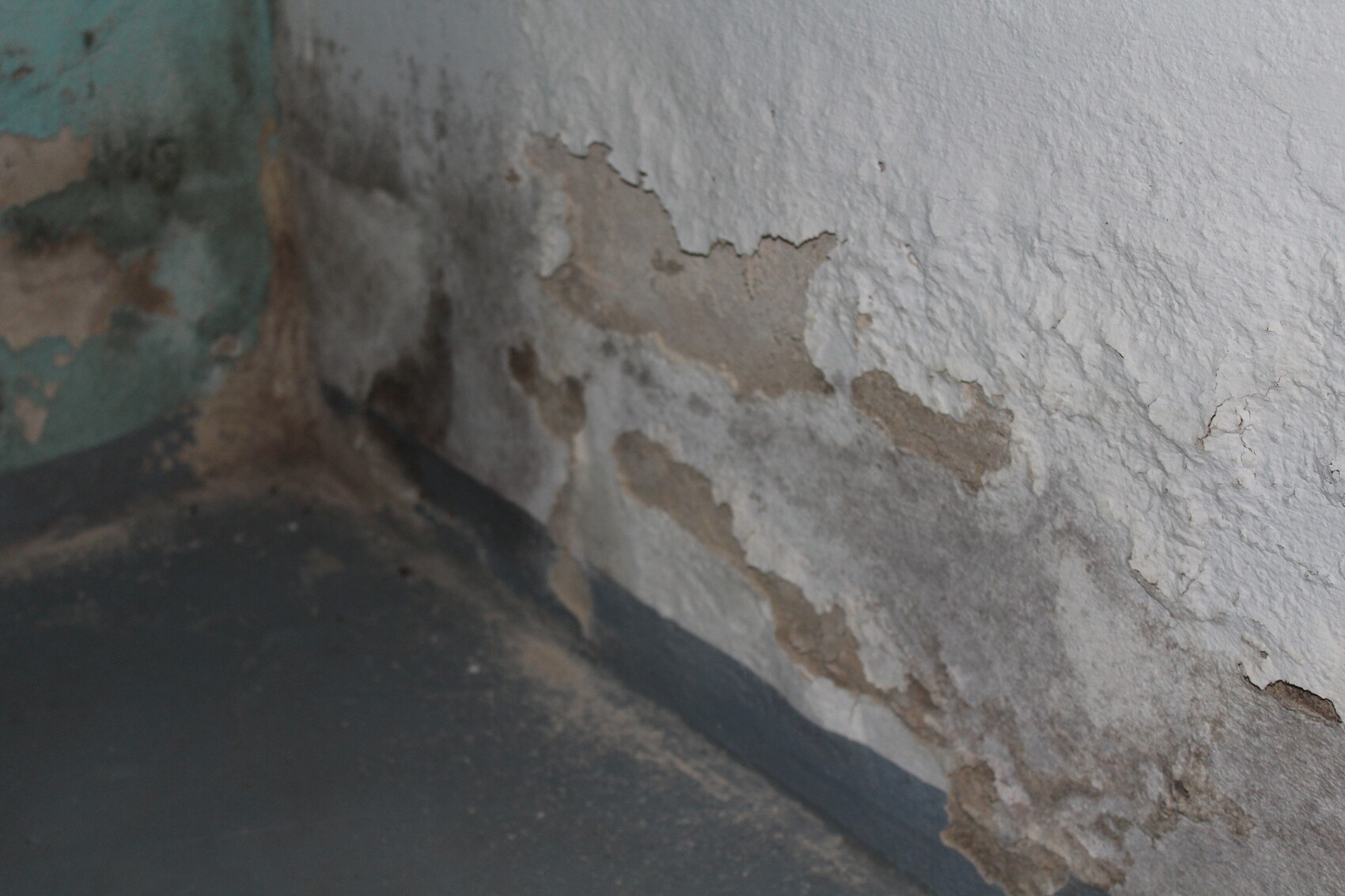

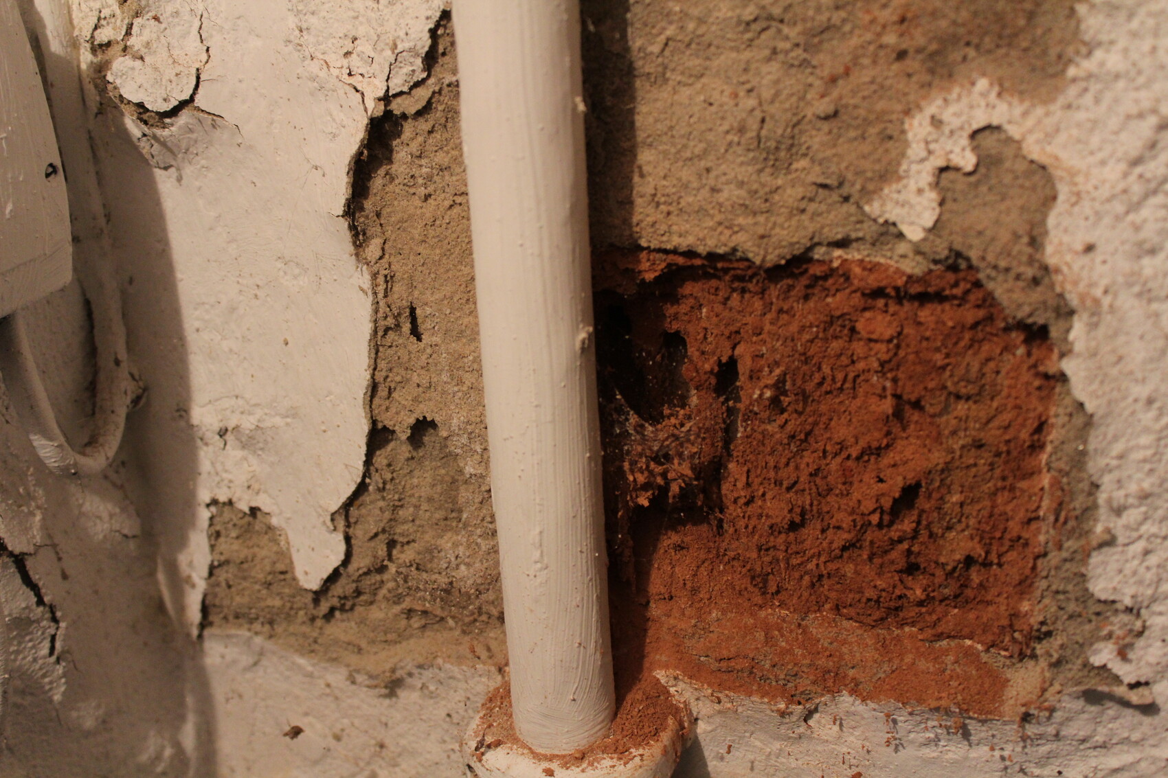

Anbei noch zwei Bilder aus dem neueren Bestandsgebäude Keller.
Das eine Ferndiagnose nur eine Spekulation darstellt, ist klar. Aber so viele Leute die sich mit Immobilien auskennen, findet man sonst nur sehr schwer. Und wenn Ihr jetzt schon alle die Hände über den Kopf zusammenschlagen solltet, habe ich eine Marschrichtung 🙂
ypg 02.01.2 10:14
Auch wenn die Fotos scharf bzw mit Maßstab eingestellt werden sollten, geben sie keine Grundlage für die Substanzbeschaffenheit. Wirkliche Schäden bzw das Ausmaß sind eh nicht offensichtlich.

Allerdings ist zu bedenken: so ein altes Haus ist eine "Wundertüte". Du wirst um eine Kernsanierung mit Keller trocken legen etc. nicht herum kommen und während so eine Sanierung tauchen oft Probleme auf, die vorab so nicht zu erkennen waren. Auch mit Sachverständigen kann das passieren.
OHNE Sachverständigen würde ich da überhaupt nichts entscheiden, denn hier ist es ja nicht nur der Keller. Offensichtlich muß eine komplette Heizungsanlage eingebaut werden, wahrscheinlich auch alle Sanitärinstallationen neu gemacht werden und in dem Zuge wird man auch die Elektrik auf den neuesten Stand bringen. Energieeffizienz ist zu beachten, also kann sein, daß das Gebäude komplett gedämmt werden muß etc.
Dann sind Raumverteilung und Ansprüche heute völlig anders als zur Zeit, in der beide Häuser gebaut wurden. Also werden wohl auch Raumanpassungen nötig sein.
Von daher: erstmal mit einem Sachverständigen klären, ob eine Sanierung bei der aktuellen Bausubstanz überhaupt noch einen Sinn macht. Das kann hier keiner leisten. Selbst ein hier im Forum herum wuselnder Bausachverständiger könnte das auf Grund einiger Bilder nicht machen. Das wäre mehr als unseriös.
