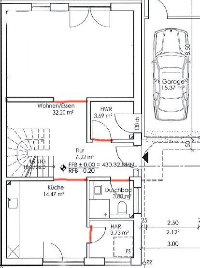

Punkt 1: Wenn Du quer machst, dann würden die Fugen mehr sichtbar sein. Das ist dann eine Sache, worauf ihr Wert legt.
Punkt 2: mit der Dehnungsfuge, das wäre handwerklich das Sinnvollste
Punkt 3: nochmal die Optik: mit der Richtung kann man die Raumwirkung beeinflussen. Zb schmale Räume breiter erscheinen lassen.
Bei kleineren Wohnobjekten kann man die Dehnungsfuge mit Kork oder Expoxydharz schließen. Dafür haben wir bei uns den Heizi gefragt. Der hat kein Problem mit den verschiedenen Heizkreisläufen gesehen.
Übrigens: schöner Grundriss für ein DH. Musste die tragende Wand zw Flur und Wohnen sein oder wolltet ihr das so?

Ich stand vor der gleichen Frage und habe mich (wegen der Logik und der Empfehlung des Experten) dazu entschieden, die Fliesen längs der Dehnungsfuge zu legen. Ansonsten hätte man z.B. im großen Wohn-Essbereich in der Mitte eine unschöne Unterbrechung der Fliesen gehabt.

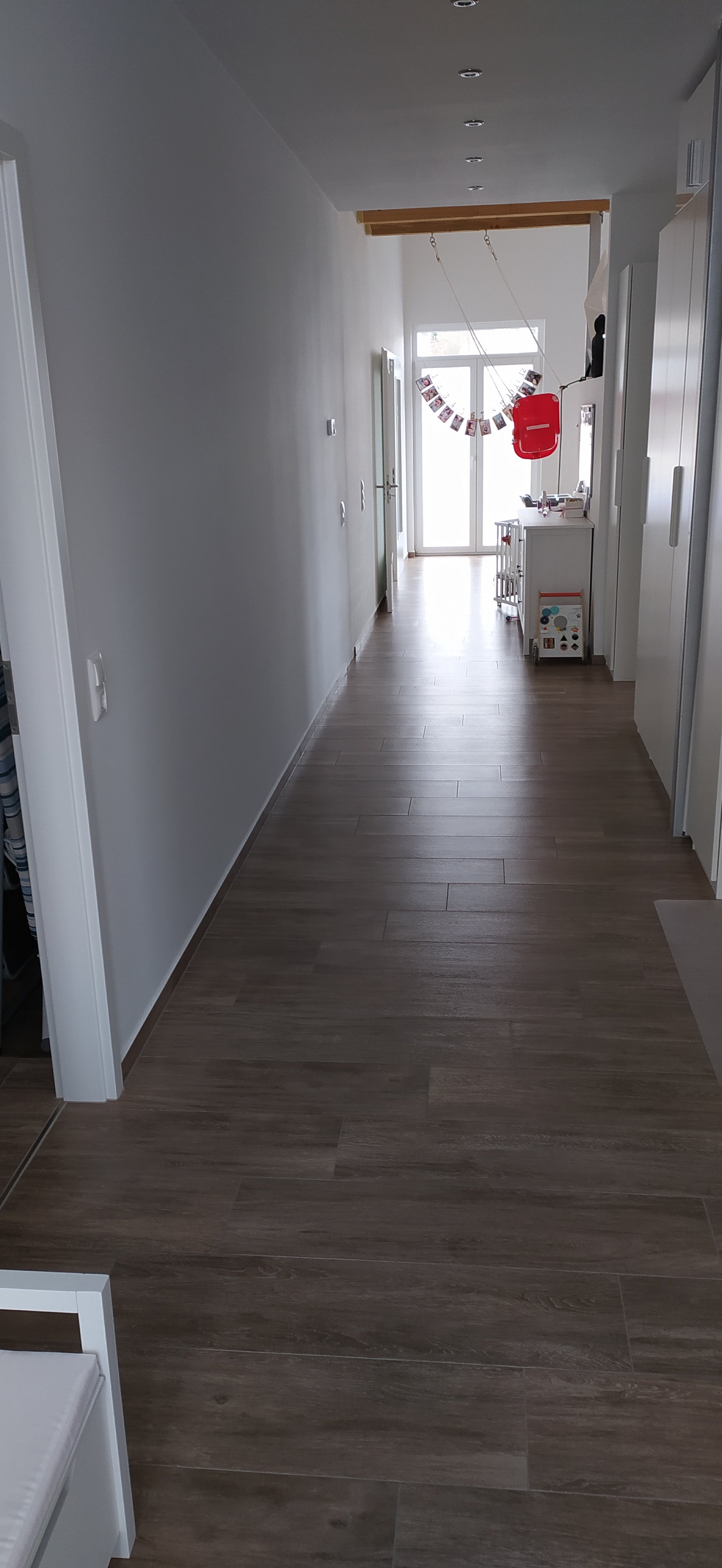

Wir haben bei uns alles in eine Richtung gelegt. Je nachdem von wo aus man schaut sind sie quer zum oder in Richtung des Lichteinfalls.
Schmaler Flur mit Holz-Laminatboden, rechts und links Schränke; Fenster mit Pflanze am Ende.
Heller Flur mit Holzboden; am Ende Glas-Tür, Foto-Girlande, roter Rucksack.

Hallo Leute,
wie würdet Ihr die Fliesen (Holzoptik, 30x120 legen? Quer oder Längs zu den Fenstern?
Fliesenleger sagt quer wegen den Dehnungsfugen (Zementestrich), und Bodenleger sagt längs zu den Fenstern wegen Streiflicht, würde man bei Parkett und Laminat auch so machen.
Die Dehnungsfuge in Küche und Wohnzimmer würde man mit quer besser vertuschen können.
Außerdem rät der Fliesenleger zu maximalem Fugenversatz von 20 cm, weil alle Fliesen grundsätzlich buckelig sind.
Was sagen die Fachleute dazu?
