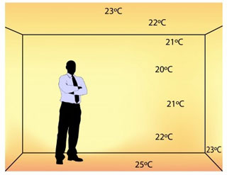

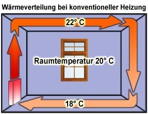

Ja dann bekommst du keine kalten Füße...bzw. nur bedingt...ansosten wird sich natürlich die Wärme oben stauen, aber da die Wärmequelle ja unten ist hält sich der Verlust in Grenzen...
Siehe folgende Bilder:
HK-Heizung:
Mensch steht in einem Raum mit Temperaturangaben an den Wänden, energetische Inspektion
Fußbodenheizung:
Diagramm zur Wärmeverteilung bei konventioneller Heizung in einem Haus.

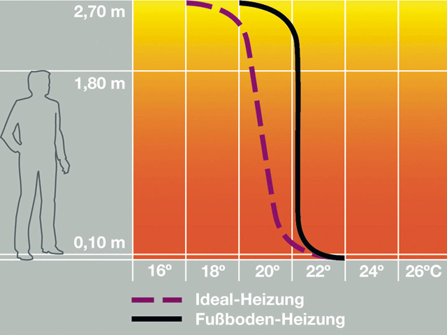

Die meisten Diagramme für Fußbodenheizung sehen sogar so aus...
Diagramm zeigt Ideal-Heizung (lila) und Fußboden-Heizung (schwarz) neben Mensch als Maßstab.
Also mach ich mir dahingehend unnötig Sorgen ja?

Naja du wirst schon mehr bezahlen müssen als mit vorhandenen Decken, denn das Luftvolumen wird ja größer, welches erwärmt werden muss und die Fläche der Außenwände im Verhältnis zur Wärmeabgebenden Fläche vergrößert sich.
Aber da die Dämmung etc. die Wärme drin behalten wird und wie schon gesagt die wärmeabgebendefläche der Fußboden ist, wird sich das Ganze schon nicht übermässig unwirtschaftlich werden.
Zusätzlich hast du ja eine Kontrollierte-Wohnraumlüftung geplant und diese wird die Wärme ja auch auf das ganze Haus verteilen(wenn auch nur gering) Mit oder ohne Zwischendecke hast du dann u.A. durch die Kontrollierte-Wohnraumlüftung relativ homogene Temperaturen im EG und OG.
Egal wie du es jetzt drehst und wendest die Heizkosten werden sich nur marginal unterscheiden. Vorausgesetzt die Dachfläche wird ausreichend gedämmt.
