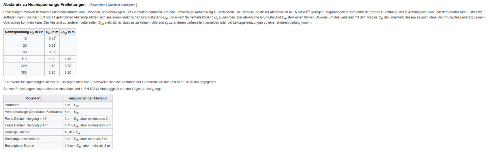

Die "rechtliche" Quelle ist die DIN VDE 0210. Darin stehen die Mindestabstände bei Freileitungen.

Die einzige Antwort auf meine primäre Frage ist die hier:
Tabelle: Abstände zu Hochspannungs-Freileitungen und Sicherheitsabstände nach Objektart.
Dort hast Du Deine Mindestabstände - Wikipedia ist Dein Freund.
Du hast mit Deinen Streuobstbäumen dafür zu sorgen, dass die Mindestabstände eingehalten werden. Nicht die Leitung muss sich nach Dir richten, sondern Du nach der Leitung. Wenn es dazu führt, dass Du 1x im Jahr die Bäume stutzen musst, dann ist das Deine Aufgabe. Wie Du siehst, ist der Abstand zum Erdboden echt gering, der eingehalten werden muss. Aber auch Bäume können relativ nah an die Leitungen wachsen.
Abstände zu Hochspannungs-Freileitungen (EN 50341) mit D_el, D_pp und Objektabständen.
