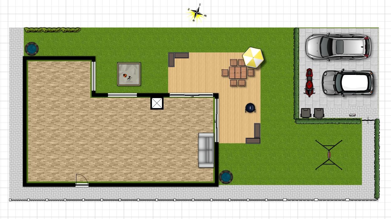

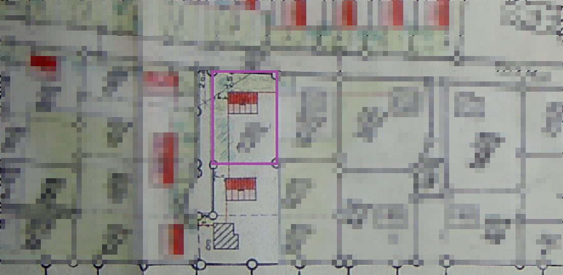

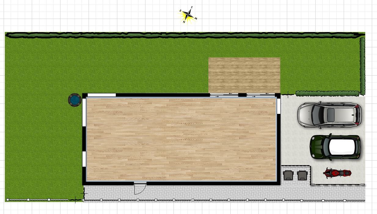

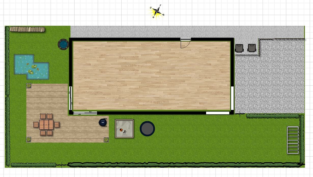

wir sind schon langer auf der Suche nach einer gebrauchten Immobilie und haben nun glücklicherweise ein Teil des Grundstück von Schwiegereltern zum Kauf angeboten bekommen. Haben uns natürlich sehr gefreut und angefangen das Grundstück zu planen. Nun haben wir Anfang der Woche erste Unterlagen bekommen (siehe Anhang) und ich frage mich, ob der Traum schon wieder geplatzt ist!?
Wir sollen von dem Grundstück den unteren Teil mit ca. 12x25m bekommen. Nun entnehme ich der Baulinie (rot am bereits bestehenden Gebäude), dass wir zur Stichstraße ganze 6m Abstand halten müssen und zwingend auf dieser Linie bauen müssen. Hinzu kommt dann noch die in Niedersachsen mMn verpflichtenden 3m Abstand zum Nachbargrundstück. Ist das richtig wie ich das sehe? Ich hoffe natürlich ich habe nicht Recht damit, würde die gesamte Planung zerstören (Siehe Screenshots Idee 1-3 anbei).
Welche Möglichkeiten wie Befreiung oder Ausnahmen zum Bauplan sind ggf. möglich? Worauf sollten wir noch achten und lohnt der Termin den wir haben bei der Gemeinde in der nächsten Woche überhaupt?

Was immer diese LInie kennzeichnen mag, eine Baugrenze ist es imho nicht.
Bevor Du Dich in Planungen stürzt, solltest Du zum, für Dich zuständigen, Bauplanungsamt fahren - bieten Beratungstermine an; ob kostenlos kannst Du erfragen - und dort klären, ob das hintere Grundstück überhaupt mit einem weiteren Einfamilienhaus bebaut werden darf.
Da die eingestellte Grafik keinen Anhaltspunkt für diese wichtige Auskunft bietet, ist dies - aus meiner Sicht - der einzig gangbare Weg, ein mögliches BV kostengünstig abzuklären.

Die rote Linie die bereits am oberen bestehenden Gebäude entlang läuft ist in dem Bebauungsplan als "zwingende Baulinie" beschrieben. Daher erwähnte ich dies auch oben, muss daran nicht festgehalten werden? Das wäre ja ein Traum wenn wir Idee01 umsetzen könnten.
Wenn das so ist, muss sich Dein geplantes BV an dieser Baugrenze orientieren.

Das wäre richtig schlecht für uns, dann kommt nur Idee02 in Frage und würde bedeuten, dass wir den Garten auf der Nordseite hätten. Traum wäre dann echt dahin. 🙁
