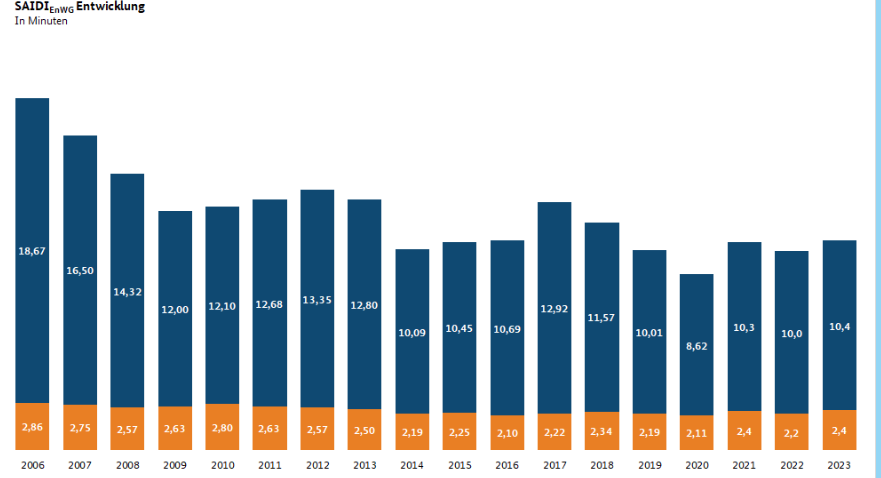

Bin ja auch nicht mehr der jüngste, aber kann mich an einen Stromausfall nicht erinnern, der länger als 5 Minuten war.
Gurgel mal Stromausfall Würzburg - wir hatten letzte Woche 3 Stunden Dunkelphase auf Grund eines alten Kabels, welches ein letztes "macht mal ohne mich" dahinhauchte.
Wird mit Sicherheit nicht das letzte seiner Art gewesen sein...

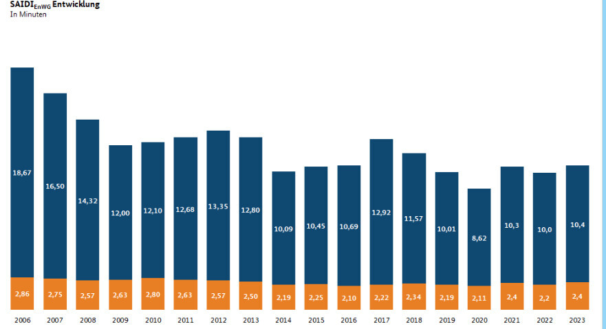

Zumindest der Durchschnitt hat sich nicht geändert. Je Verbraucher (= Haushalt) kannst Du pro Jahr mit 2 Minuten Stromausfall (Niederspannung ist orange) rechnen. Und das beständig seit 20 Jahren. Man könnte bei der Bundesnetzagentur auch noch nach Bundesländern Statistiken und wirklich jede gemeldete Unterbrechung in einer Excel-Tabelle anschauen.
Aber die Daten hier reichen mir völlig aus, um das allgemeine Stromausfallrisiko als nicht gegeben zu klassifizieren. Natürlich kann es immer Einzelfälle geben. Aber das reicht (für mich) nicht aus, um sich ernsthaft darüber Gedanken zu machen.
