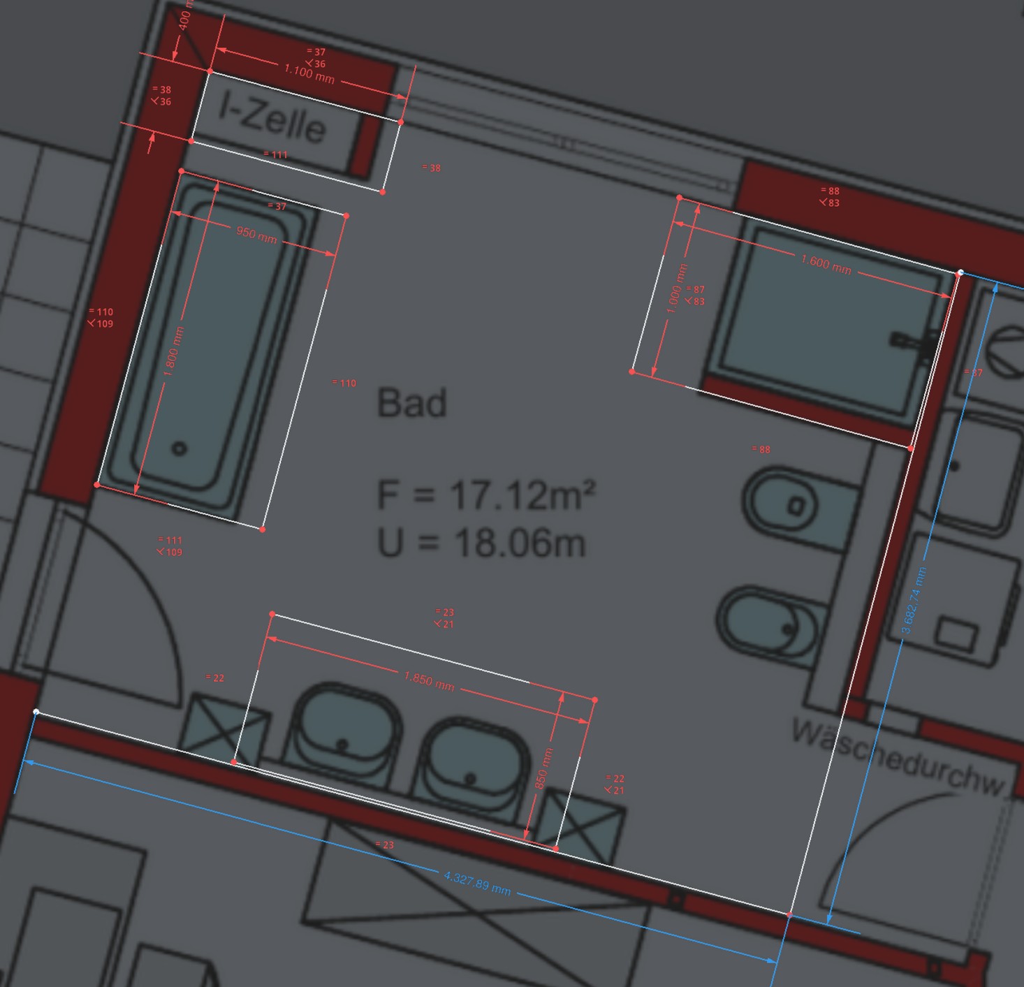

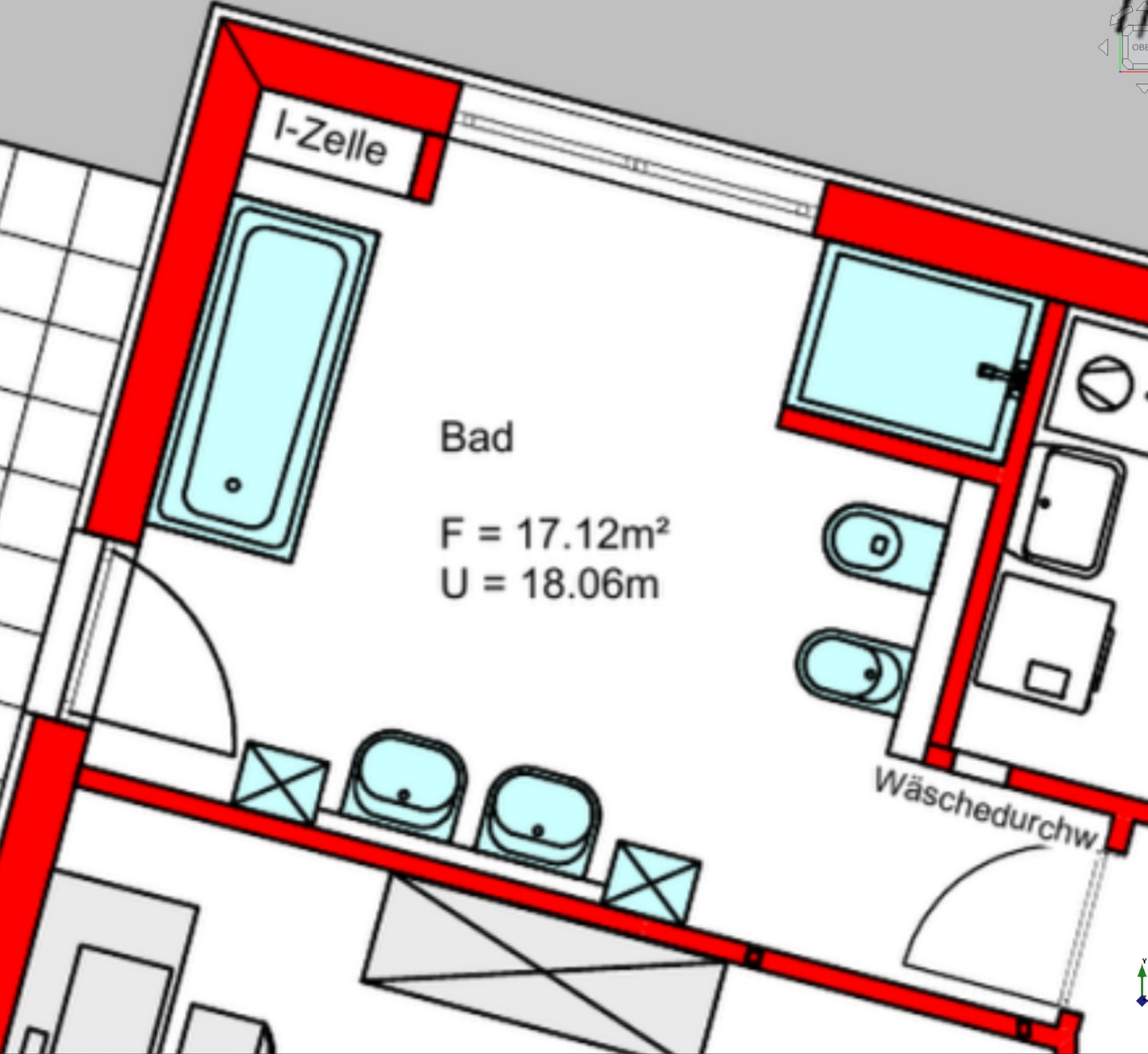

wir sind aktuell beim Neubau und das Badezimmer mit ca. 4,3m x 3,6m wurde von unserem Architekten initial "eingerichtet".
Wir sind von der Badeinrichtung jedoch noch nicht richtig überzeugt. Die Punkte, die uns noch nicht so richtig gefallen, sind:
  • der Doppel-Waschtisch, auf den man beim Betreten des Badezimmers direkt darauf zu rennt.
  • beim Betreten des Badezimmers steht man direkt bei dem WC.
  • Oben links haben wir eine Installationszelle/Technikschacht, welchen wir gerne zugänglich halten möchten (also nicht direkt davor durch etwas blockieren).
Was wir gerne hätten:
  • das WC so angeordnet, dass es beim Betreten des Badezimmers nicht direkt im Blickfeld liegt.
  • das WC durch eine halbhohe Wand abgetrennt, sodass man auf dem stillen Örtchen seine Privatsphäre hat.
  • ein Urinal (falls möglich)
Ich habe den Grundriss beigefügt. Die Breite (West-Ost) des Raums ist ca. 4,3m und die Höhe (Nord-Süd) ca. 3,6m.
Die Abmessungen sind auch im beigefügten Grundriss zu sehen.
Wichtig wäre noch, dass die Tür unten links (war eine Balkontür) nicht mehr existiert.
Weiterhin habe ich einen Doppelwaschtisch mit 185cm x 85cm (wg. Vorbauwand), eine Badewanne mit 180cm x 85cm, sowie eine Dusche mit 160cm x 100cm eingezeichnet.
Habt Ihr tolle Ideen, wie wir das sinnvoll umsetzen könnten?
Vielen lieben Dank,
Thomas

Da hast Du zwar Recht, dass man diese direkt von der Tür nicht sieht. Sobald man aber ins Badezimmer hineinläuft, steht man dann direkt daneben. Was irgendwie unschön ist.
Hast Du schon mal selbst probiert? Normalerweise versucht man sich selbst daran und erkennt, woran es hapert (Fenstersituation, zu schmale Wände..)
Ja, das habe ich schon versucht, allerdings die Ansätze wieder verworfen, da mich nichts davon so richtig überzeugt hatte. Meine Hoffnung ist daher, dass hier jemand - durch eine komplett andere Sichtweise - eine tolle Idee findet.
Bei einem Neubau ist eigentlich der ganze Grundriss für die Planung wichtig. Außerdem sollte kenntlich gemacht werden, wo der Abfluss sitzen kann oder wird (oder soll der in die "Installationszelle?" ????und was noch verschoben werden kann. Und was ist mit der Balkontür? Fällt die ganz weg oder wird die zum Fenster?
Die Balkontür fällt einfach komplett weg, das wird einfach nur Wand ohne Fenster.
Bzgl. den Abwasserrohren kann ich noch flexibel sein, die darf der Architekt dann passend hinbiegen. Nur meine Installationszelle möchte ich mir nicht zubauen.

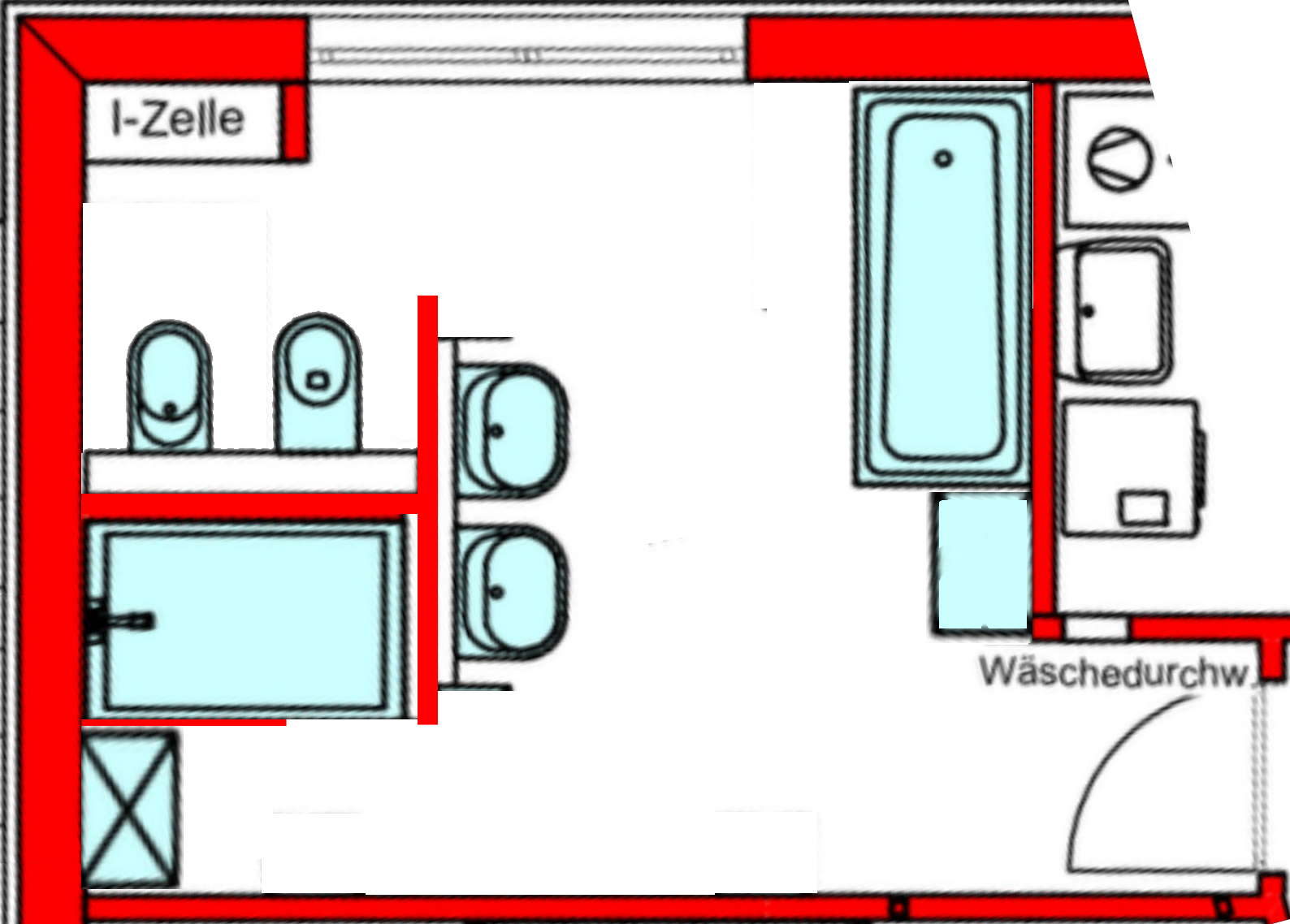

Kandidat für ein klassisches T-Bad, würde ich sagen.
K a t j a
31.01.26 10:22
So vielleicht:
Da sieht man gleich wieder, dass die vom Laien eingeplante Installationszelle im Weg ist. Warum ist die nicht im Wäscheraum? Das Bad damit zu verunstalten, muss das?
31.01.26 10:30
Ich finde den Zugang in der Warze viel schlimmer, weil es keine positive  Raumwirkung gibt.
An ein T hätte ich auch gedacht, auch wenn ich diese Teilungen in Bereiche nie nachvollziehen werden, dass so etwas schön ist.
Aber ich finde Toiletten und meinen Mann darauf auch nicht hässlich, dass ich die Toilette hinter eine Schamwand verstecken muss.
