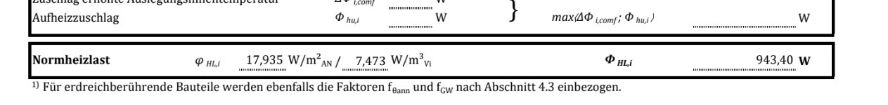

Ich verstehe das Problem nicht so ganz. Das ist mein Anbau (auf 22 Grad ausgelegt).
Fragment einer technischen Tabelle zur Normheizlast mit Zuschlaegen und Aufheizschlag
Mein Anbau ist kleiner, hat aber je qm annähernd die gleiche Heizlast. Dort habe ich die Fußbodenheizung mit 5cm Abstand verlegt. Ergebnis: Ca. 30 Grad Vorlauf für 21,5 Grad in diesem Winter.
