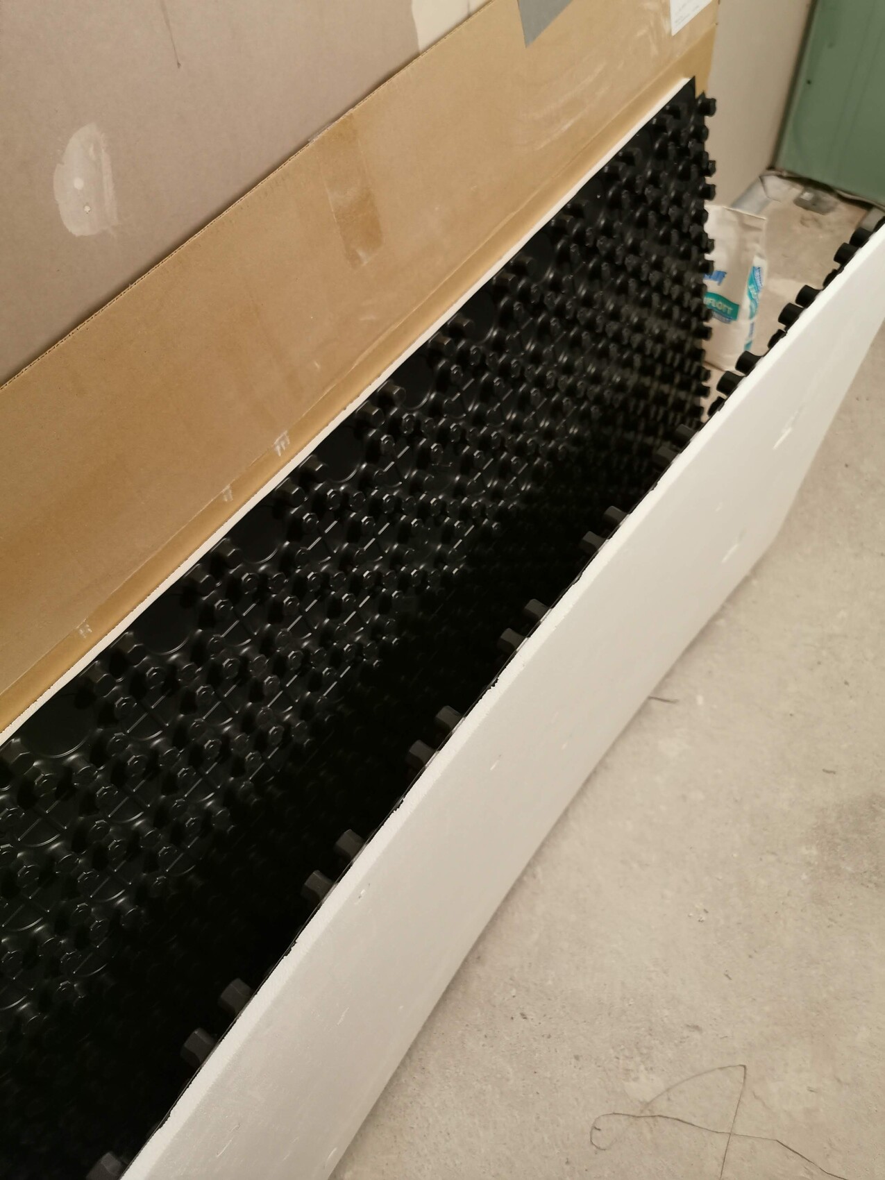

Die Noppenplatten haben wir schon vom Heizungstechniker bekommen, da ist wie gesagt eine ca. 1cm dicke Styroporplatte (?) drunter. Der Hinweis war, dass man eben nicht zwei mal Trittschalldämmung (=nachgeben) verlegen darf. Ich gehe davon aus, dass wir daher also nur EPS DEO (ohne Trittschalldämmung) verwenden dürfen, richtig?

Moin moin. Ich war gestern am Haus und habe mal nachgesehen. Es handelt sich um Kermi x-net c11 Noppenplatten, Artikelnummer: SFDNSP02000. Es scheint eine EPS DEO Dämmung zu sein. Bedeutet das, dass man DES Platten darunter legen könnte? Ich blicke da immer noch nicht ganz durch, was die "Regeln" sind, wie man die Dämmungen aufbauen darf...
