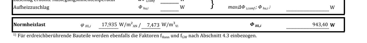

Zum Teil extrem niedriger. Mein Anbau besteht zu einem Großteil nur aus Fenstern - also schlechte Dämmwerte.
Technische Tabelle mit Normheizlast und Aufheizzuschlag (W, W/m², W/m³).
So ist die Heizlast z.B. für meinen Wohn-/Essbereich mit gut 50qm.
