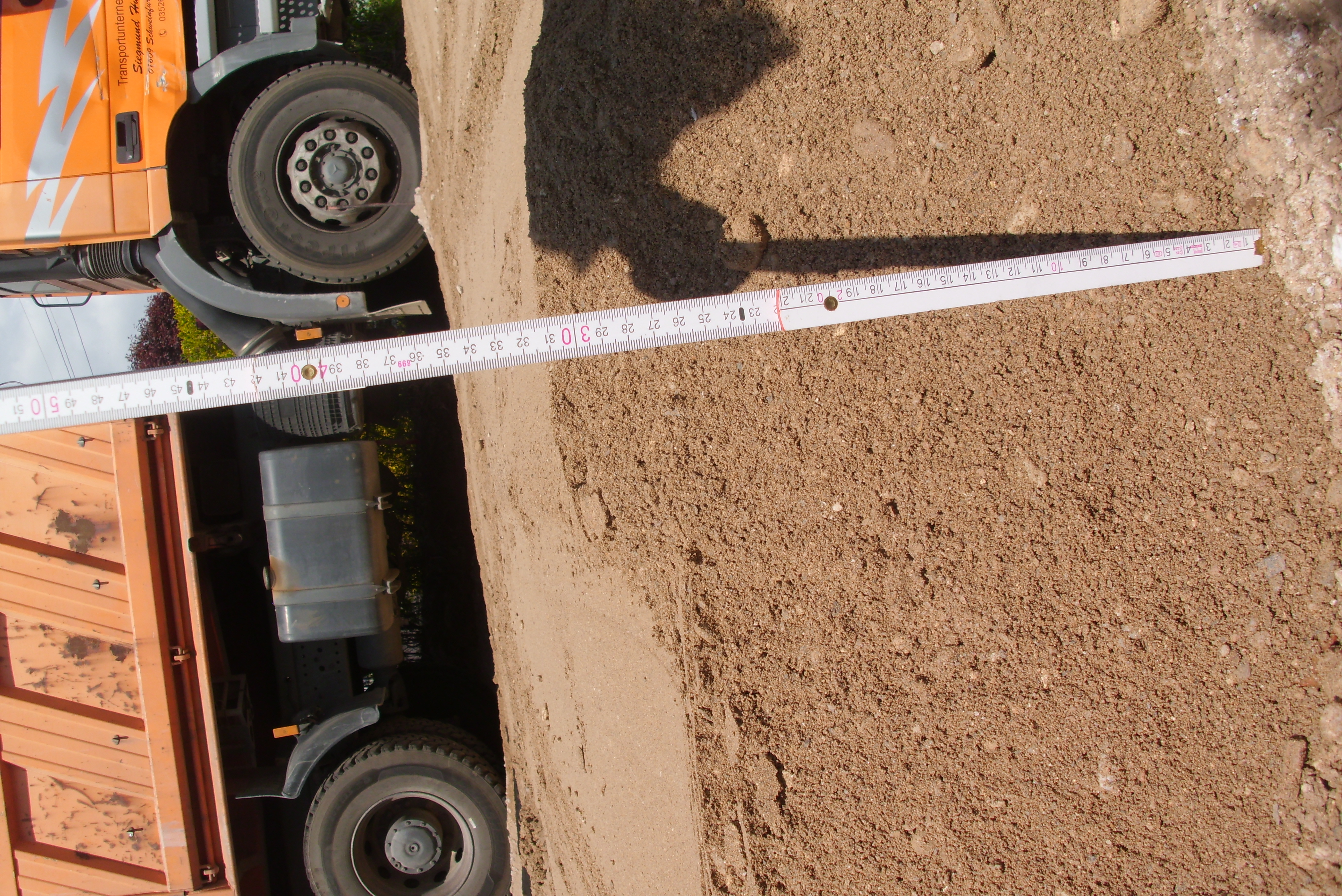

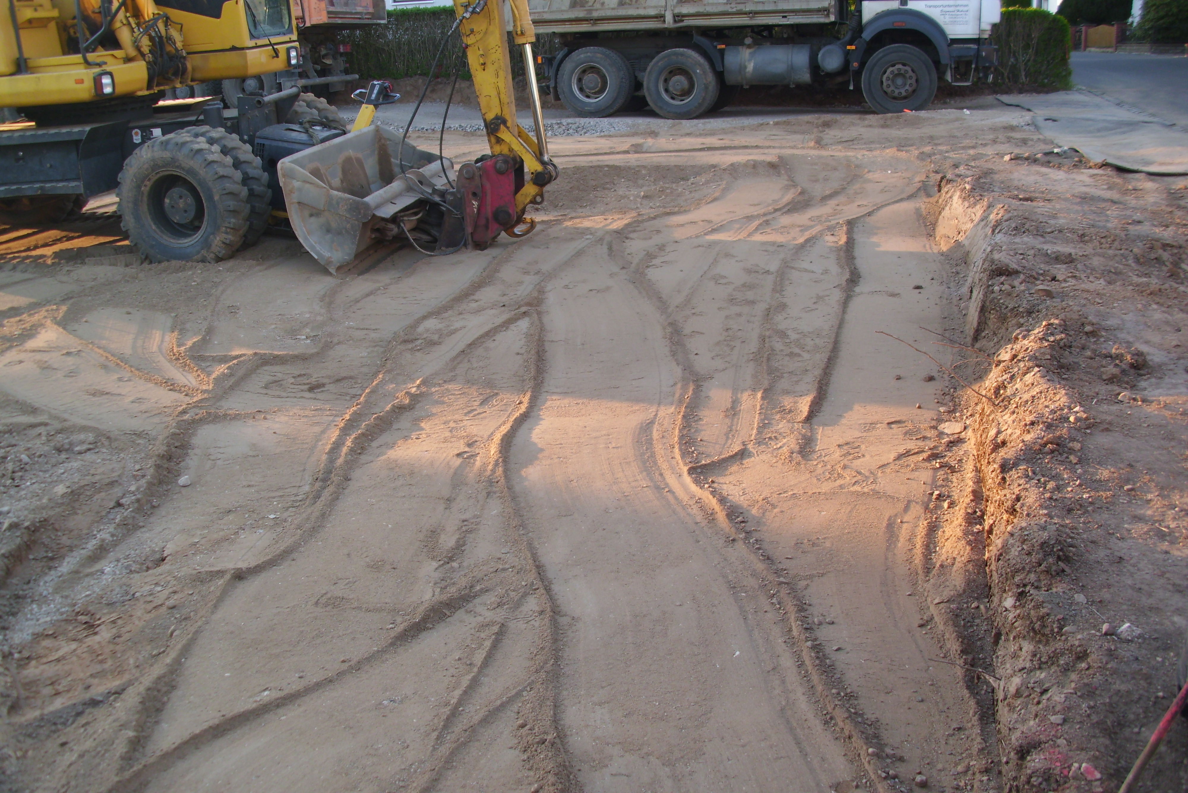

Da ich nur wenige Schritte vom Bau entfernt derzeit wohne, bin ich mehrmals am Tag da und beobachte das Geschehen.
So wurde im GESAMTEN Gelände unter dem Haus nur Sand aufgefüllt und verdichtet. Da es sehr trocken derzeit ist holten sie sich nach etwa der Hälte Wasser zum Befeuchten , da der Sand sich nicht verdichten ließ.
Also derzeitiger Aufbau unter dem Haus sowie 1 Meter um das geplante Haus ist ausschließlich Sand erst 032 ungefähr die Hälfte, dann nachdem er sich nicht verdichten liess kam 045 noch mit darauf.
Für mich ist es ein Sandhaufen, wo bereits beim einfachen drüber laufen die Fußspuren direkt einsacken. Es ist auch im Bereich der untersten 30 cm nach dem Lehmboden kein Frostschutz, betonrecycling oder irgendetwas festes rein gekommen. Der gesamte Aufbau, da wo das Grundstück niedriger war, wir sprechen über 95 cm, besteht aus trockenem Sand. Darunter erst Lehmboden.
Auf meine besorgte Frage dem Vorarbeiter gegenüber und auch dem Chef der Tiefbaufirma, dass dies doch kein tragfähiges Fundament für eine Terrasse und schon gar nicht für ein Haus sei, wich man aus und verwies auf den Bauleiter,. Der Tiefbauchef versuchte mir weiß zu machen, dass es sich um "zertifizierte Frostschutzsand" handele, der genauso wirksam sei wie richtiger Frostschutz. Und man habe dann schon den besseren 045 genommen , da der 032 nicht gebunden hätte.
Bei einem anderen Haus von Heinz von Heiden habe ich gesehen, dass rötlicher Frostschutz/Sand mit mehr Steinen im gesamten Bereich und gesamter Höhe verdichtet wurde, der auch richtig erdähnlich fest war.. Mein Sand ist gelb, sehr fein und wie gesagt für mich ein großer Sandhaufen.
Der Tiefbaufirmachef antwortete auf meine Frage, warum bei mir nicht auch dieser rötliche Frostschutz rein gekommen ist, dass er da hätte weiter fahren müssen und es eine Kostenfrage sei. Mich hat Niemand gefragt!! Die Sandgrube, wo er jetzt den Sand geholt hat ist 3 km entfernt, da gibt es diesen roten Frostschutrz nicht. Hätte aber geliefert und bestellt werden können, so der Mitarbeiter der Sandgrube.
Der Mitarbeiter der Sandgrube bestätigte auch, dass der Sand welcher bei mir rein gekommen ist, nicht als Gründung geeignet ist.
Im Bauvertrag lese ich, dass nur der Überstand des Gründungspolsters, die 1 Meter, Sandplatte sind. Ansonsten finde ich keine Angaben zum Material der Gründung . Aber es gibt doch bestimmt DIN Normen, auf was für einer Gründung so ein Haus stehen muss.
Das nächste Problem sehe ich im Einbau der umlaufenden Frostschürze. Laut Aussagen des Tiefbauers gehe diese wohl nur 60 cm tief , es sei eine Spezialschalung , oder so ähnlich, von Heinz von Heiden.
Im rechten Grundstücksbereich kommt nach 40 cm tragfähiger Lehmboden.
Im linken Teil unter dem Haus kommt, wie gesagt, durch die 95 cm aufgeschütteten Sand erst nach 95 cm Lehmboden. das heißt, die Frostschürze würde, sofern der ganze Dreck nicht schon beim Schachten wieder einfällt, in den aufgeschütteten Sand gebaut!! Das geht doch nicht!!!
Heute Mittag war ein Prüfer, beauftragt von der Tiefbaufirma da, welcher die Dichtigkeit geprüft hat. Es war natürlich alles verdichtet und tragfähig!!!
Ihm teilte ich meine Bedenken, bezüglich der Frostschürze im Sandboden mit. er meinte die Frostschürze müsste je nach Höhenlage zwischen 80 und 100 cm liegen. Wir haben eine Höhe von 215. Wie komme Heinz von Heiden da darauf nur 60 cm rein zu gehen??
