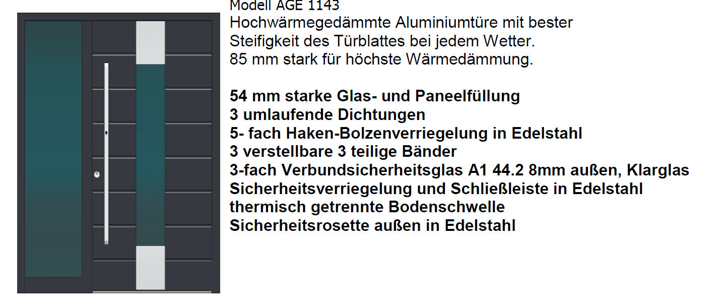

Nein, das ist nicht richtig. Die verbauen ein voll funktionsfähiges Motorschloss, das die Türe bei jedem schließen vollständig verriegelt. Bei der mechanischen Öffnung wird dann wieder vollständig entriegelt.
Unser Findergrpint ist im Griff integriert. Sollte dir die Türe wie auf den Standardmodellen nicht gefallen, machen die fast alle Änderungen auf Wunsch.
Modell AGE 1143: Hochwärmegedämmte Aluminiumtüre mit Glasfüllung und Beschlägen.
Anbei ein Bild von unserer Türe, die all in all EUR 5.400 Euro kostete (DB703 Pulverbeschichtet).

Umgekehrt wird ein Schuh draus, die selbstverriegelnden Schlösser die ich kenne, sind alle Mechanisch; erst wenn die motorische Funktion gewünscht wird, kommt der sogenannte A-Öffner dazu.
Es gibt aber auch vollmotorische Schlösser.
Zum Thema Türpreise vergleichen, dass funktioniert nur bei absolut gleich grossen Türen mit einer identischen Ausstattung; alles andere ist wie Bilder von unterschiedlichen Autos zu zeigen und Preise dazu zu schreiben.
merlin83
Ich spreche aber nicht von den Türen, die einfach nur mechanisch zu klappen. Ich spreche von der Türe, bei der ein Motor die Türe jedes mal elektromechanisch verschließt. Auf dem Bild ist zu sehen, dass es eine Türe mit Seitenteil ist. Dass die Türe keine 4 Meter hoch und breit ist sieht jeder - 10 cm unterschied machen den Kohl beim Preis nicht fett.
