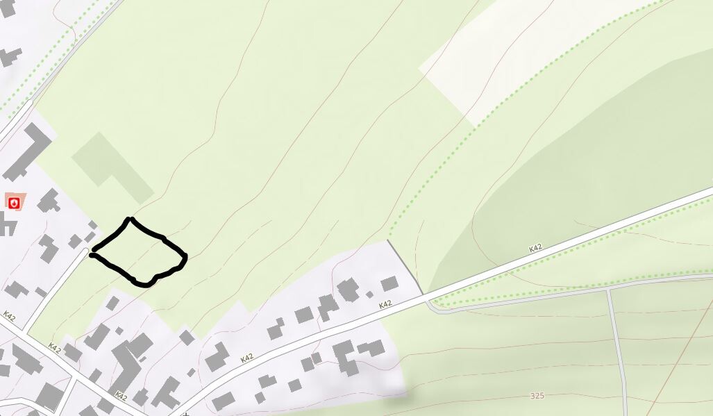

Zeige den Plan doch bitte noch einmal genordet und mit Hinweis, welches das begehrte Grundstück ist.
"Oben ist Norden". Habe leider nichts anderes aus dem GEOPORTAL
Ohne Vorgaben aus dem Bebauungsplan und Höhen kann man hier nicht weiter helfen.
Nach Deinen Angaben sind das 13% Gefälle zur Strasse.
Der Bebauungsplan sagt: EG darf max 50 cm über der Straße liegen. Das finden wir sehr wenig, oder?

Heute Morgen kam vom Bauträger die Idee, sich "halb" in den Hang einzugraben. Also eine Seite freizulegen für die Fenster und auf die andere Ecke eine Garage.

Schon interessant, was als "leichter Hang" verstanden wird. Das ist ne ziemliche Steigung! Aber ich hab jetzt noch nicht recht verstanden, ob das Grundstück von der Straße Richtung Südost fällt oder steigt? Es steigt an, oder?
Hol mal den Abschnitt aus dem Basemap Viewer...das sind aktuelle topographische Karten

Genau von der Straße nach hinten geht es ca. 3,5m hoch.
Da man nur 50cm höher als die Straße im EG anfangen darf, war die Überlegen, sich halb in den Hang einzugraben.
Kartenbild: Siedlung mit K42-Straße, grüne Hänge, schwarz markiertes unbebautes Grundstück.
