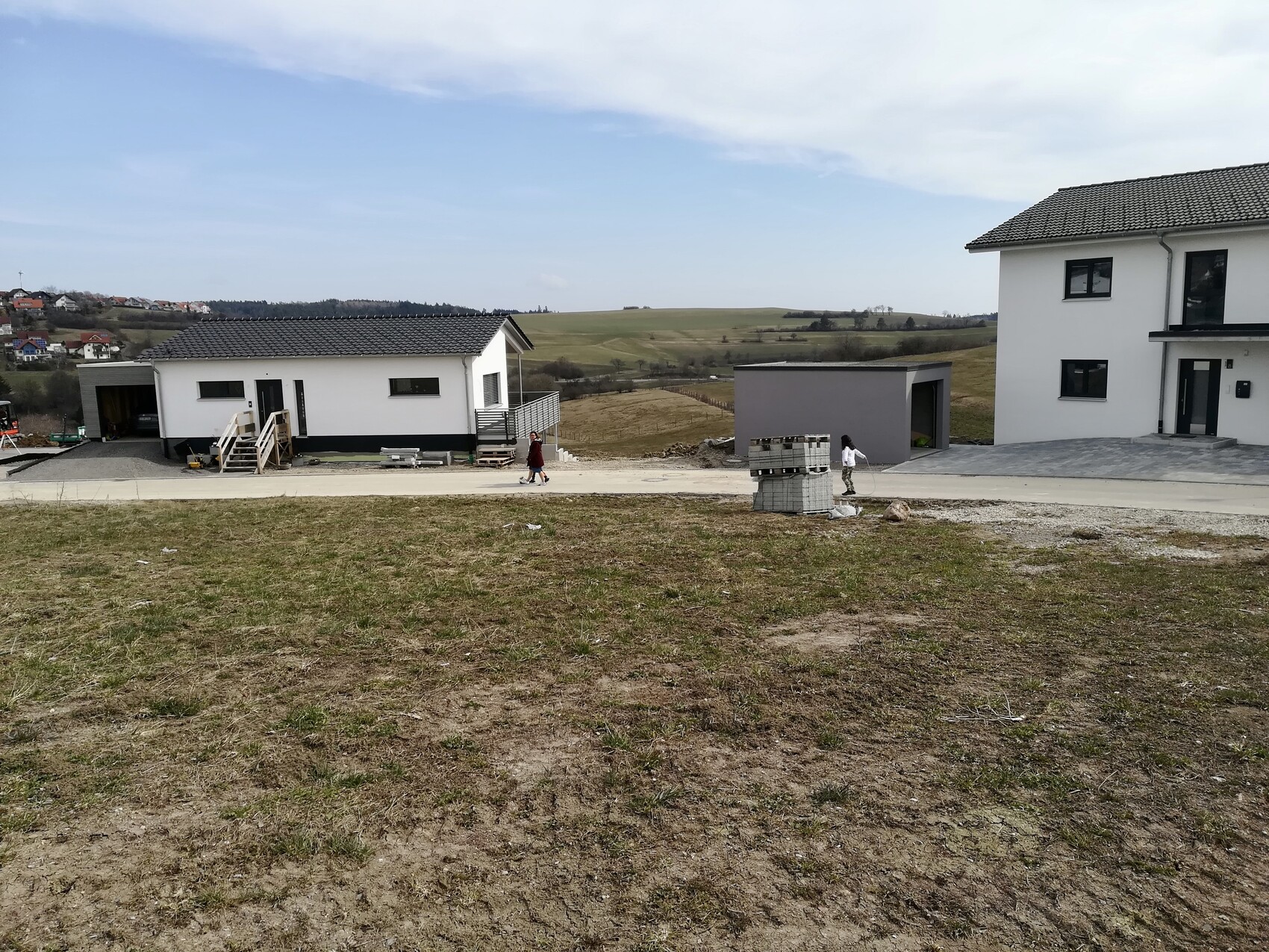

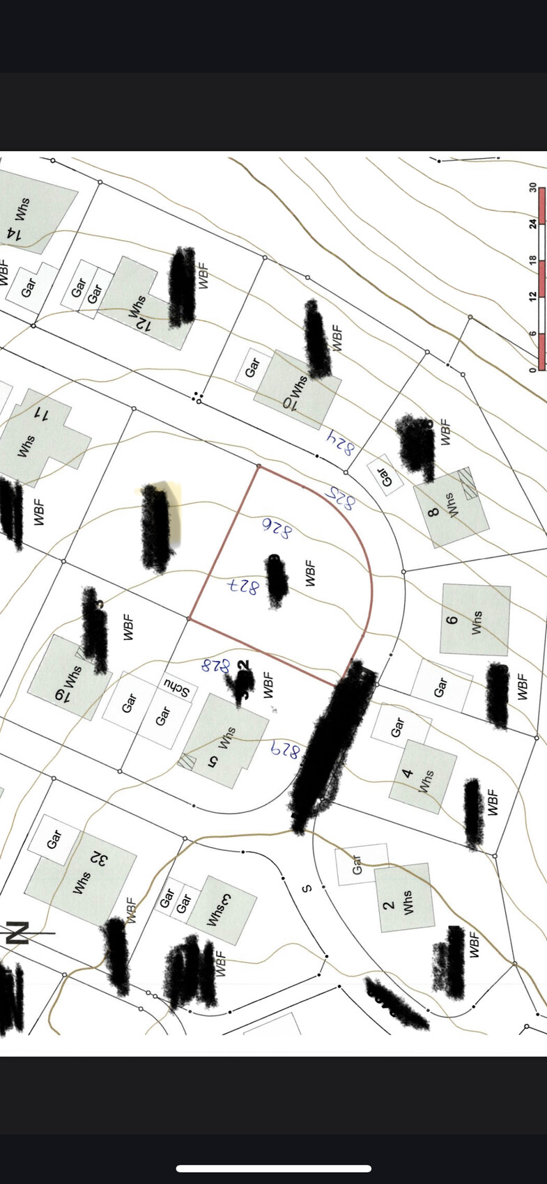

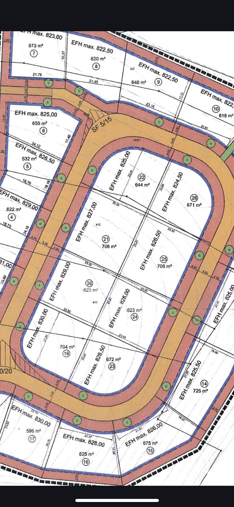

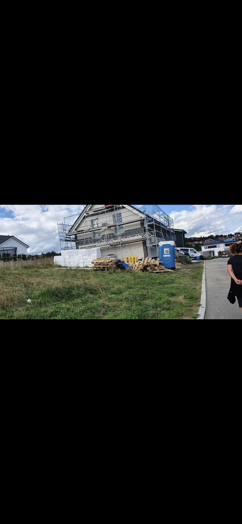

Ich habe mir ein 674qm großes Eckgrundstück mit leichter Hanglage erworben und zermartere mir dem Kopf wegen der Platzierung (primär) und des Grundrisses (sekundär). Ich habe Bilder/Screenshots beigefügt damit ihr ein besseres Verständnis habt. Es betrifft das Grundstück mit der Nr. 23. Der Plan sowie das Google Maps Screenshot sind genordet. Der Abstand des Hauses zu Nachbarn muss bei 3m liegen.
Rahmenbedingungen und meine Überlegungen: in dem Haus werde ich i.W. alleine wohnen. Mein Sohn aus einer vorherigen Beziehung kommt mich in den Ferien besuchen und soll auch ein Zimmer bekommen. Da ich keinen Kinderwunsch mehr habe soll es ein Bungalow mit ca. 100-105 qm Wohnfläche werden. Mein Fokus liegt auf eine kostengünstige Bauweise ohne großen Schnickschnack. Daher ist auch ein Keller nicht vorgesehen. Das Gefälle des Grundstücks beträgt ca. 3 Meter. Eine kleine Besonderheit ist, dass das Grundstück im südwestlichen Teil einen Blick zu den Schweizer Alpen gewährt. Daher war meine Überlegung das Haus mittig zu platzieren um diesen Bereich als Terrasse nutzen zu können. Auf dem Google Maps Bild ist es nicht zu erkennen aber mein Nachbar (Nr.24) hat letzten Monat sein Haus fertiggestellt. Auf raten seines Architekten hat er sein Hanggrundstück plan gemacht (bzw. angehoben) und es im Osten mit Granit hanggesichert (ich hoffe ich konnte es mit meinen Kauderwelsch richtig beschreiben).
1. Wie würdet ihr das Haus platzieren? Ich bin diesbezüglich extrem ratlos.
2. Machen meine Überlegungen mit dem Bungalow im Alter von 41 kombiniert mit der abgeschlossenen Familienplanung überhaupt Sinn?
Vielen Dank vorab für eure Hilfe und entschuldigt bitte die umgangssprachlichen Erläuterungen und Fragestellungen.

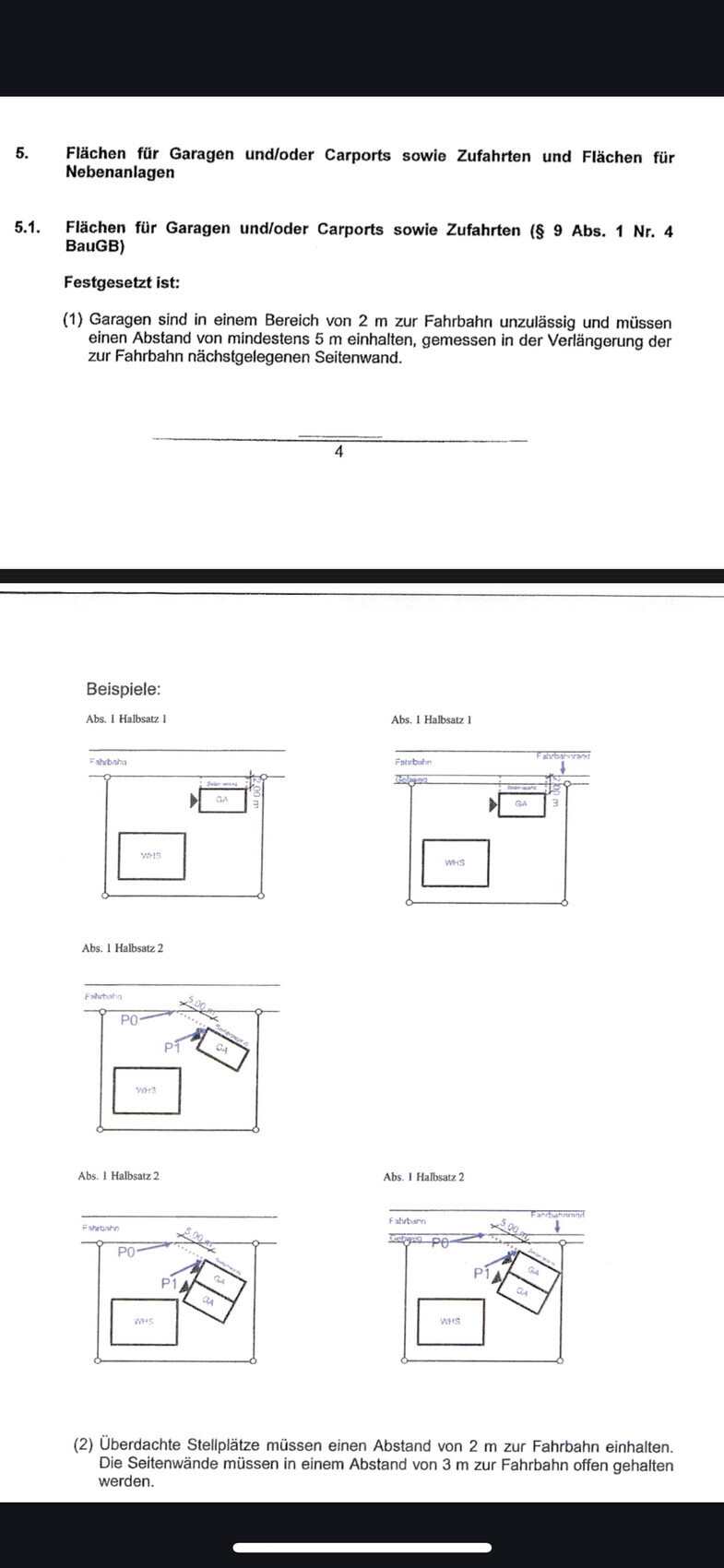

Planungsdokument mit Flächen für Garagen, Carports und Zufahrten

Das erste Foto nach dem Lageplan, kannst Du bitte erklären, von wo es aufgenommen wurde?
Grundsätzlich, in Deiner Situation, alleinstehend und mit Kind in den 40ern _ohne_ abschließender Familienplanung würde ich zu einem Bungalow tendieren mit der Option des einfachen Dachgeschoss-Ausbaues. Also Satteldach und Treppe. Mit dem Hang, da muss man noch schauen.

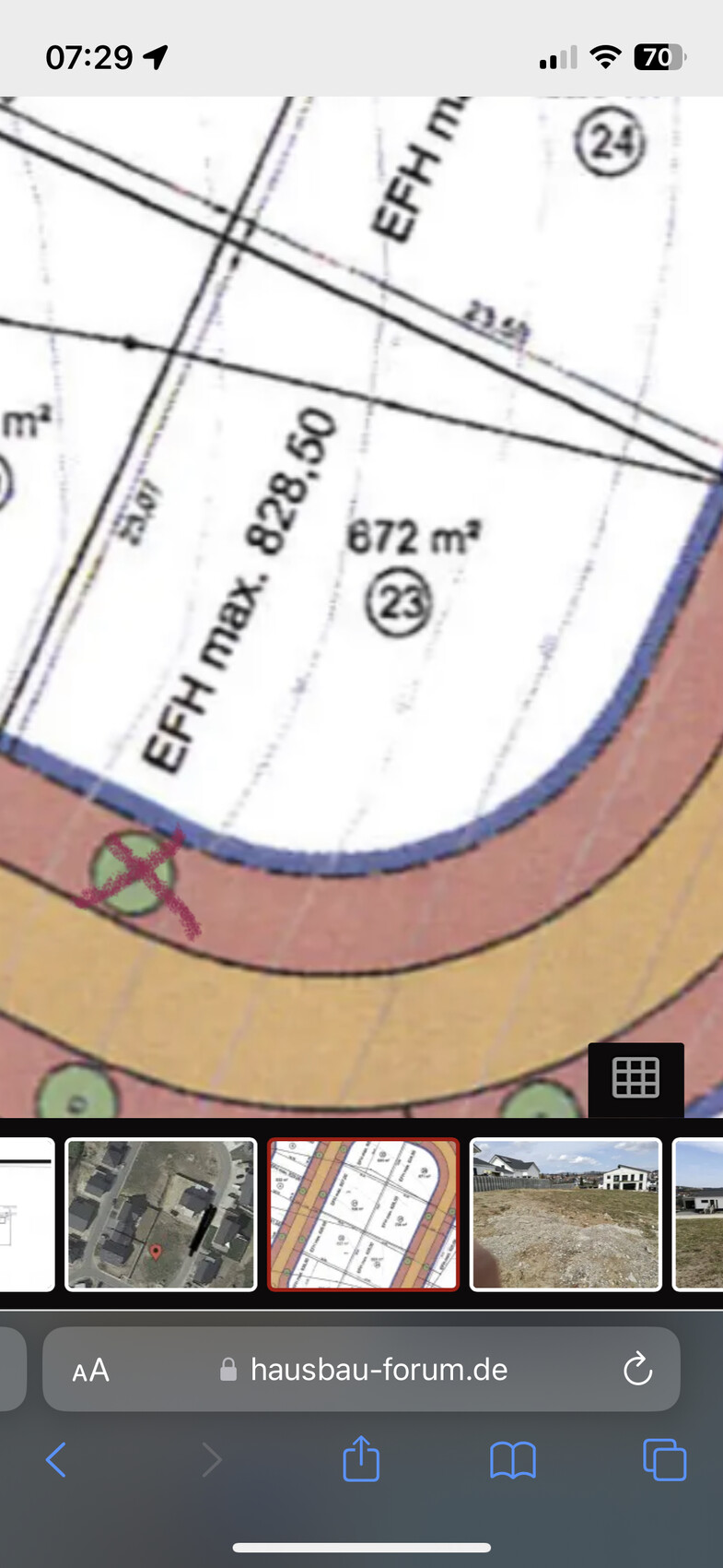

Schließe mich @ypg an und vielleicht gelingt es dir ja, den Planteil, wo man auch die Nr. 23 ablesen kann, so zu scannen oder einzustellen, dass man die dort vorhandenen Höhenlinien erkennen kann.
Und eine Frage, steht es dir frei, von welcher Seite eine Garageneinfahrt sein soll?

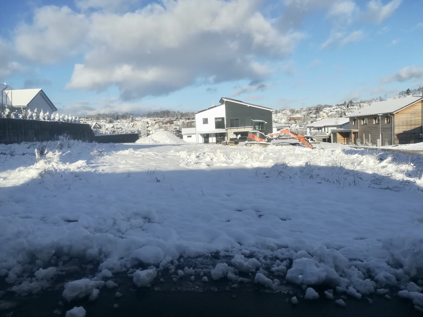

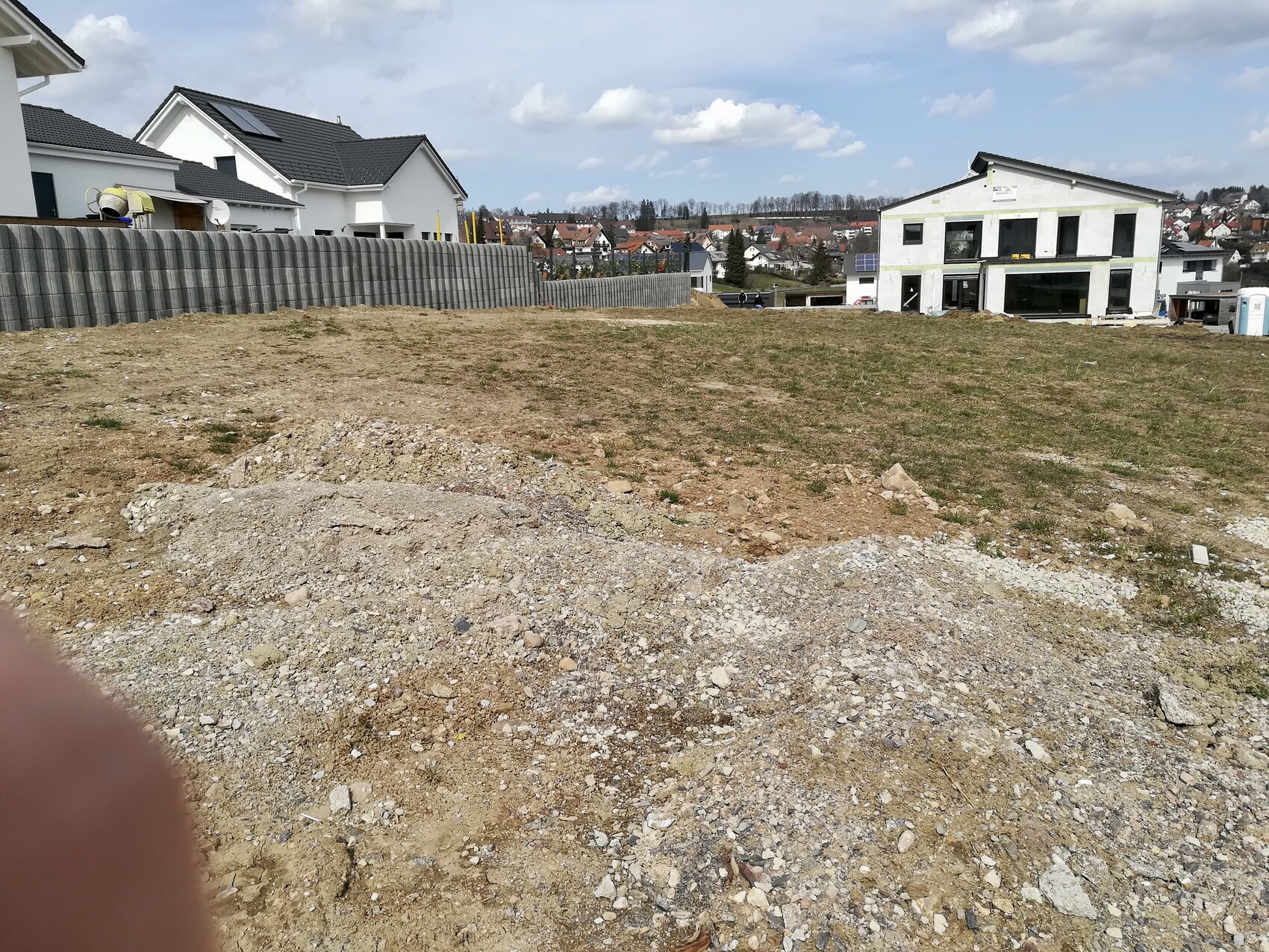

Das erste Bild nach dem Lageplan wurde von Westen aus gemacht (s. rotes x auf dem Bild im Abgang). Das zweite Bild zeigt die Höhenmeter. Das zweite Bild nach dem Lageplan ist der Blick Richtung Schweizer Alpen (Südosten).

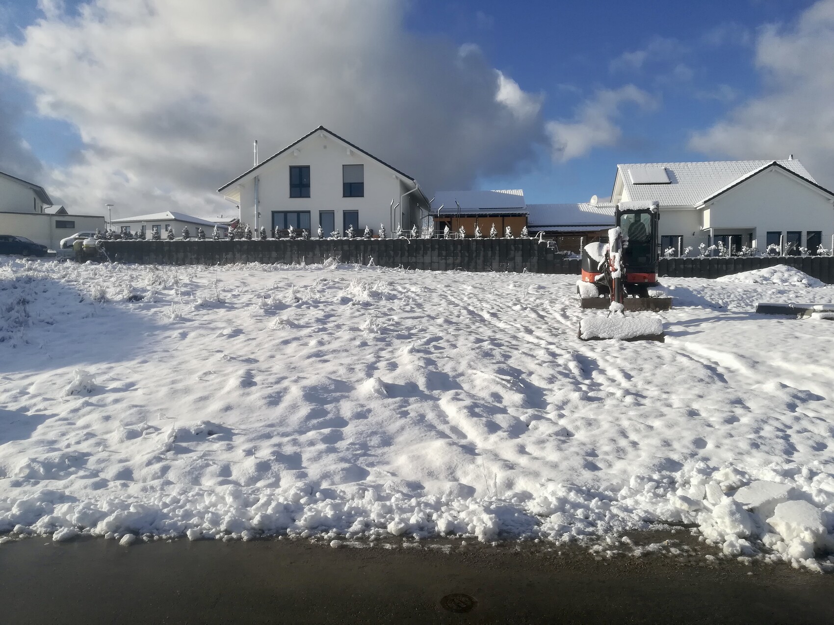

Die Richtungen der Garageneinfahrt steht mir frei. Anbei noch ein älteres Bild meiner Nachbarn (Nr. 24), das mittlerweile fertiggestellt wurde. Sie haben das Haus mit 3m Abstand zur Straße platziert.

10.09.23 12:21
Das Kreuz wäre aber nach Höhenplan im Süden
Südwest oder Südost?
Egal! Ich würde mein Haus jetzt nicht nach dem einen Blick ausrichten, da man seltenst vor dem Fenster steht und guckt und guckt und guckt. Eher würde ich eine Bank draußen so ausrichten, dass man dort mal verweilen kann.
Aber mein Vorschlag vereint beides: Insofern die Garage/Carport an die 24er Seite und Bungalow rechteckig oder L-Form an das Gelände eher etwas höher anpassen, sodass die Terrasse in Süd/Südwest ist, also eher zur Hausnr. 6 oder 8 liegt. Hecke setze ich wegen der Strasse voraus.
Das tragende Fundament kann man mit Stufen oder Pflanzen kaschieren.
Die Bilder laden bei mir schlecht, da ich derweil auf dem Campingplatz schlecht WLAN habe… da wäre wahrscheinlich der Ausblick nachvollziehbar? Ggf nach Süden dann den Allraum für den Blick planen.
Dachgeschoss mit Treppe: ein Multifunktionsraum mit Fenster, von wo man dann die Alpen sehen kann. Das geht dann auch giebelseitig nach Osten…
