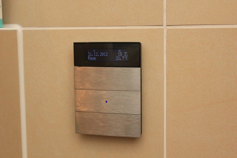

- 8 Taster mit Display je 3 Wippen (6 Tasten)

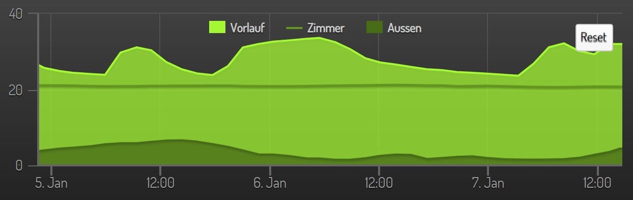

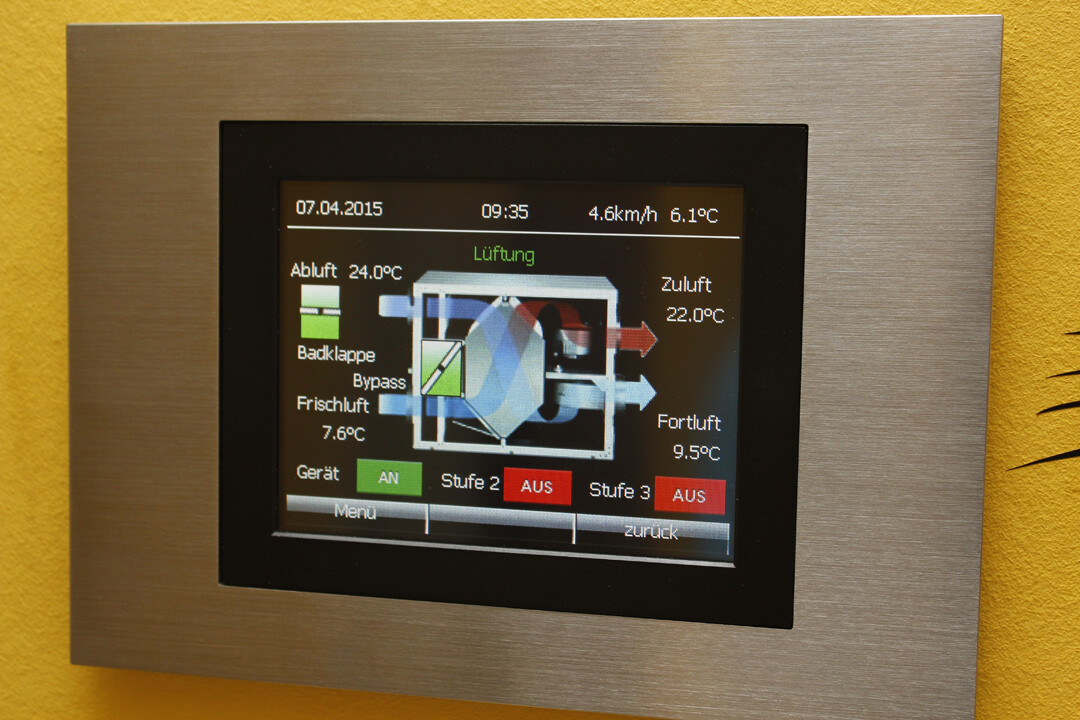

Damit ein Haus im Sommer nicht überhitzt, dabei jedoch möglichst viel Sonnenenergie aufnimmt benötigt man ein Zusammenwirken von diesen Systemen.
Die Heizung erkennt anhand gemessenen Temperaturen im Haus, dass ein Heizen nicht nötig ist und lässt Wasser im Boden zirkulieren um die Temperatur(etwas) zu halten, denn die Wetterstation meldet: Es wird heute ein warmer Tag. Die Temperatursensoren innen und außen registrieren den Unterschied und passen die Lüftungsanlage so an, dass zwar der Luftaustausch gewährleistet ist, jedoch weiterhin dynamisch und bei plötzlichen Verunreinigungen der Luft(z.B. Kochen) die Gerüche schnellstens herausgefiltert werden, aber nur ein Mindestmaß an warmer Luft von außen angesaugt wird. Dabei erkennt die Lüftungsanlage die Verunreinigungen in der Luft und entscheidet selbst was zu tun ist.
Die Beschattung führt ständig die Lamellen der Rollläden nach um den Wärmeertrag im Haus möglichst gering zu halten, dabei jedoch die Räume nicht verdunkeln, um die Bewohner nicht zu stören, hier meldet die Wetterstation die aktuelle Sonnenintensität an den jeweils der Sonne zugewandten Fassadenseiten. Als letzte Maßnahme befindet sich die Klimaanlage ständig in Bereitschaft und kühlt ggf. die Räumlichkeiten nach, wenn die Thermostate melden es besteht Bedarf. Bei länger geöffneten Fenstern/Türen schaltet sich die Klimaanlage ab. Das benötigte Warmwasser wird durch die Solaranlage erwärmt und zwischengespeichert.
Bei Abwesenheit, oder wenn die Bewohner ein Mittagsschlaf machen sollten, wird dagegen maximal beschattet/verdunkelt und minimal gelüftet. Die anderen Systeme bleiben davon unberührt und halten die Temperatur etc. weiterhin auf gewünschtem Niveau. Die An- und Abwesenheit, Schlaf wird durch weitere Sensoren erkannt und an die Anlagen gemeldet.
Im Winter funktioniert alles natürlich andersherum. Es wird kaum beschattet, da das Haus versucht soviel "freie Energie" der Sonne wie es nur möglich ist, einzufangen. Die Lüftung wird ständig den Gegebenheiten angepasst. Die Fenster bleiben in der Regel geschlossen. Die Klimaanlage bleibt aus und der Sommerbypass auch.
Wenn man duscht merkt das die Anlagen ebenfalls und fährt dann die Abluft herauf um die Feuchtigkeit schnellstmöglich abzutransportieren.
Das System ist soweit abgestimmt, dass wir auf die ERR verzichten können (und wollen). Zum größten Teil liegt es aber einfach nur an der außentemperaturgeführten Steuerung der Therme und dem Selbstregeleffekt und nicht an der zusätzlichen Steuerung.

In allen nicht Wohnbereichen, also Küche, Bad, Flure etc. befinden sich Präsenzmelder. Diese schalten das Licht bei Bedarf langsam oder schnell ein oder aus. Je nachdem was gerade so los ist und welches Licht gebraucht wird. Auch hier wird ständig gemessen wie die Verhältnisse gerade sind und ob überhaupt Licht nötig ist. Tagsüber gelten andere Regeln als Abends/nachts. Somit wird die Helligkeit der Beleuchtung dem angepasst. Das Haus "weiß" auch durch Sensoren wann geschlafen wird und wann nicht und somit wird z.B. morgens das Licht auch nur gedimmt eingeschaltet. Zusätzlich bleiben die Rollläden bis zu einer gewissen Zeit in den Schlafzimmern unten, wenn denn geschlafen wird und auch die Klingel wird in der Zeit abgeschaltet.
Hier sieht man mal wieder, dass alles zusammenarbeitet.
Da wir zwei Katzen haben konnten wir leider nicht alles noch mehr automatisieren und müsse so zum Beispiel auf den beliebten Präsenzmelder unter dem Bett verzichten.
Weiterhin haben wir natürlich auch Lichtszenen wie z.B. Kino, Abendessen, Fernsehen usw. Hier werden dann nach unseren Vorlieben Lichtstimmungen erzeugt wie z.B. beim einschalten des Beamers das Haus verdunkelt oder beim Fernsehen geht die dezente LED-Beleuchtung an.
Die Räume Flur, Diele, HAR, Gäste-WC haben gar kleine Taster(Lichtschalter) Hier geht alles automatisch, auch die Gäste kommen damit wunderbar zurecht und man muss nur selten etwas erklären.
