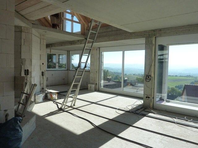

Das Bild zeigt den Fernblick beim Nachbarn.
Rohbau eines Wohnzimmers mit Leiter, großen Fenstern und Baumaterialien.

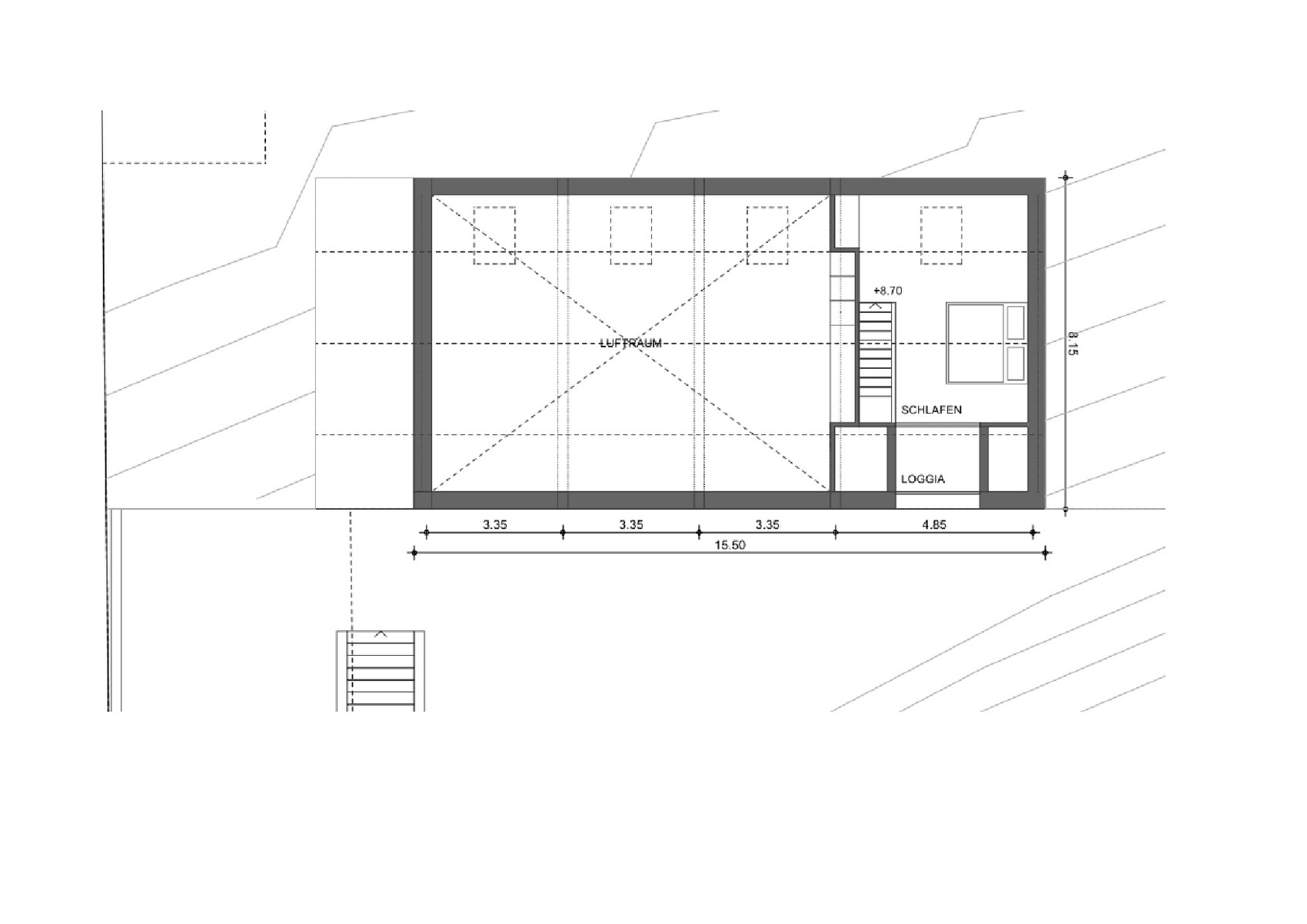

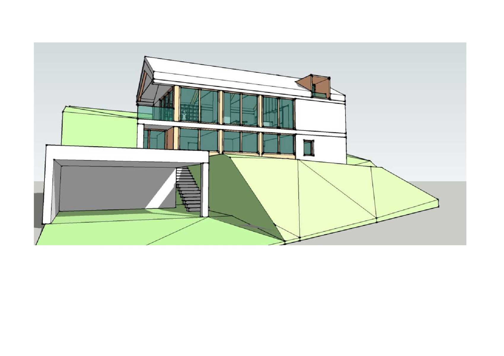

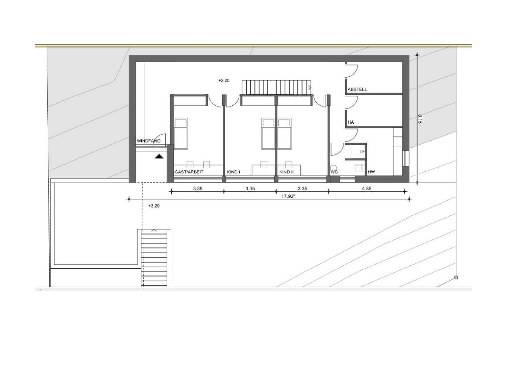

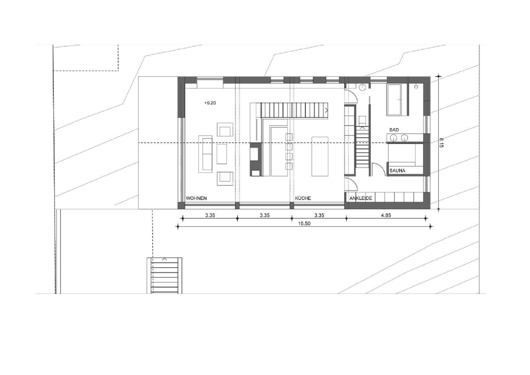

Klar, von unten nach oben
2D Grundriss mit Treppenaufgang und Abstellraum in Ecke, großer offener Bereich
Grundriss: Windfang, Flur, Gäste-/Arbeitszimmer, Kind 1, Kind 2, Abstellraum, WC, Heizung.
Grundriss einer Wohnung mit WOHNEN, KÜCHE, ANKLEIDE, BAD und SAUNA; Treppenhaus.
Grundriss: offener Luftraum in Mitte; rechts Schlafzimmer & Loggia, Treppe links, Maße 15,50 m
Modernes Architektenhaus am Hang mit großer Glasfassade und Garage im Untergeschoss.

Einfach so ein Überdruckventil zu öffnen und Baukosten abzulassen bis sie im Budget liegen, das sehe ich nicht.
Den Windfang weglassen: wo geht man dann ´rein - durchs Arbeitszimmer oder wo das WC gezeichnet ist ?; den Gang weglassen: welchen (?)
Kinder im Kleinkindalter meilenweit vom Elternschlafzimmer entfernt, wenn sie größer sind hätten sie vielleicht auch mal Freude an der Mitnutzung der Loggia, das Bad auf der Ebene wo weder die Eltern noch die Kinder schlafen, HAR / Hauswirtschaftsraum m.E. in der Lage genau "verkehrt herum": das ist in meinen Augen ein schicker bewohnbarer Fernblick, aber kein (auch) praktisches Haus (außer daß man von den langen Wegen fit bleibt).
Mit den besagten Änderungen sind die Grundrisse eher eine Verständnishilfe für die Ansichtszeichnung, taugen zur Vorstellung der Raumanordnung aber weniger.
Karlstraße schrieb:
Bei der Außenansicht sind wir uns nicht so sicher, irgendwie sind wir hier noch unschlüssig.
Das ist schlecht: bei einem so konstruktivistischen Entwurf ist das ein zentraler Punkt, und entsprechend ungeeignet, nachrangig entschieden zu werden. Hat der Takt von Dreimeterfünfunddreißig irgendeinen Bezug ?
Im übrigen: der Unterschied zwischen verputzt und grau holzverschalt dürfte schwerer wiegen als den Windfang (und oben einen Gang) wegzunehmen oder nicht.

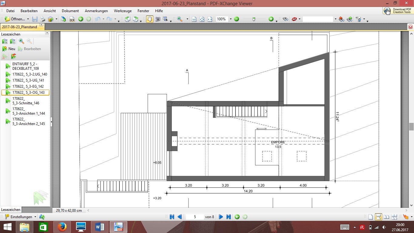

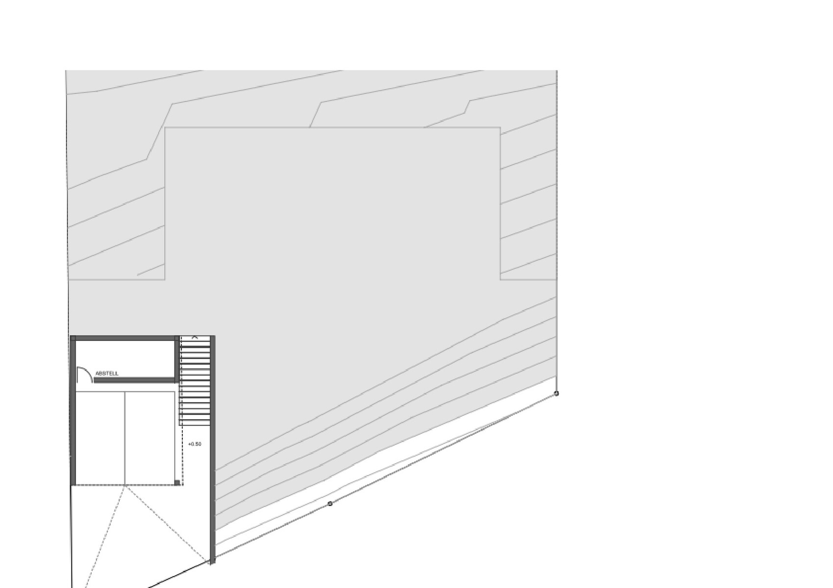

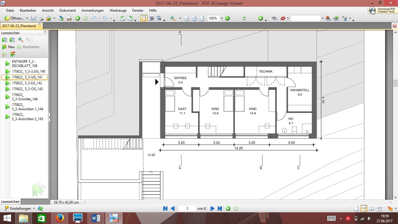

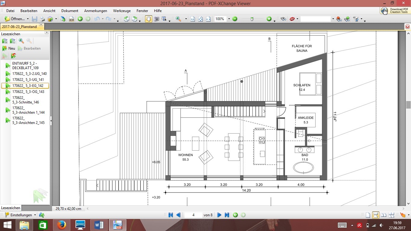

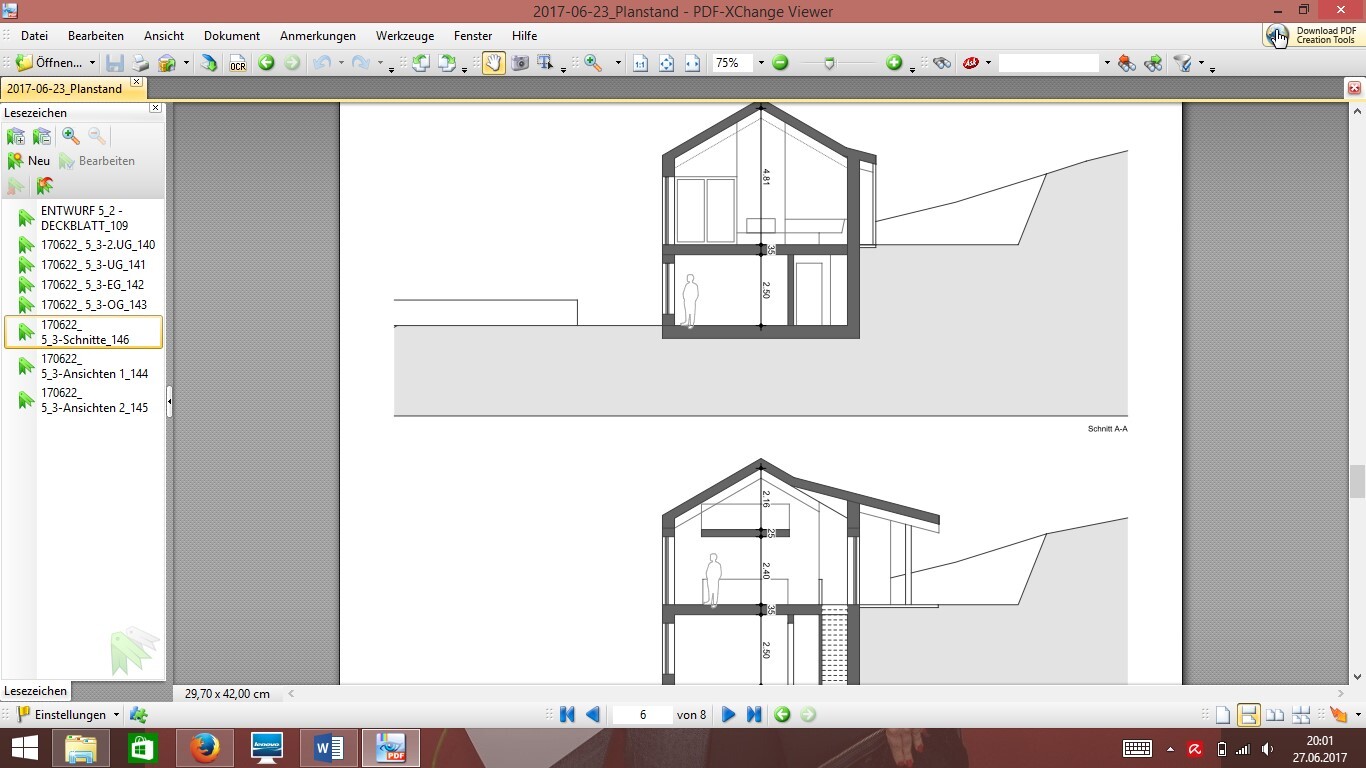

hier ein Update der Hauspläne. Im DG ist nur noch eine Empore zum Spielen/Faulenzen für die Kinder und uns mit Ausblick. Das Raumprogramm wurde verkleinert, wir liegen am Ende bei 920m3 inklusive Doppelcarport, aber eben auch bedingt durch die hohen offenen Decken.
Ideen, Vorschlägen Anmerkungen gerne erwünscht!!

Schnitt A-A eines zweigeschossigen Hauses mit Giebeldach und Treppe.

11ant27.06.17 23:20
Aha. Meins wäre es immer noch nicht, sieht aber nun deutlich gelungener konzipiert aus.
