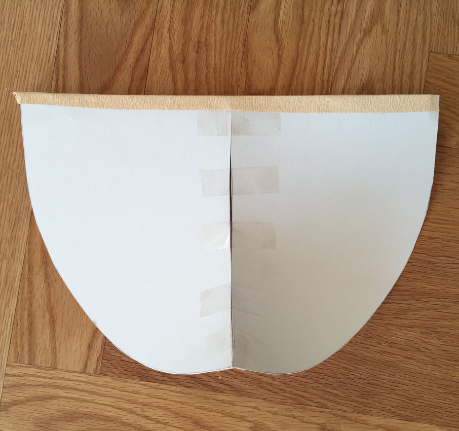

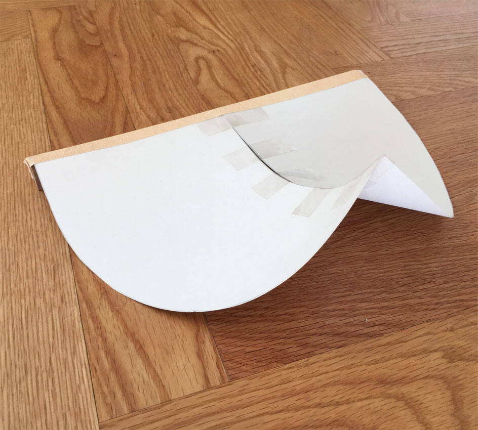

wenn man genau hin sieht, ist unser Haus aus den 70er Jahren und nicht so phantasievoll.
Ich plane einen Eingang, der beim Vorbei- und Durch-gehen Freude macht.
Nach hessischem Baurecht kann man einen Eingangsbereich, der nicht zu groß wird, ohne Baugenehmigung bauen. Das gefällt mir.
Ich hoffe, auf den Bildern lässt sich erkennen, was gemeint ist.
Auf dem 3. sieht man den Jetzt-Zustand ... die Tür habe ich vorher schon etwas "aufgepeppt", aber mir reicht das nicht.
Das Dach (hier weiß) soll mit Blech gedeckt werden. Die Tür etwas nach draußen verlegt.
Noch ist es nur eine Idee ... Mal sehen ...
Kleines 3D-Hausmodell aus OSB-Holzplatten mit einfachem Dach.
Skulptur aus OSB-Holzplatten mit einer weißen, gebogenen Blattform darauf.
Vorderansicht eines Wohnhauses mit Holztür, rundem Glaseinsatz in der Tür, Gartenweg und Metallzaun.

Wie soll denn bei so einem Dach das Wasser Ablagen, wenn alles nach oben geht?
mich erinnert das an die heiligen Gebäude in Asien. Willst Du das?
ich finde, bei Euch passt diese viertelrunde Überdachung. Wie ein Viertel eines Zylinders aufgebaut. Sieht aus, als wenn man das hochklappen könnte

Sehr....interessant.
Ist ja Geschmacksache...meins wäre es nicht. Glaube auch nicht, dass das zum Rest passt.
Unabhängig davon:
- Entwässerung?
- Statik? Wie soll das heben?
- Aus was für Material soll das sein? Blech gedeckt und drunter?
Bevor ich mit dem Vordach anfangen würde, würde ich persönlich mit den Betonplatten oder den Terracottafliesen anfangen.

manohara15.03.20 13:47

... mein lebenslanges Geschäft ist es , Dinge zu designen. Ich sehe dabei nur zu einem ganz geringen Teil darauf, ob etwas "passt", weil ich es für weit wichtiger halte, ob ein Detail für sich genommen erfreulich ist.
Es gibt alte Häuser, wo der ganze Bau ohne irgendeine Besonderheit ist und nur zum Beispiel in der Mitte ein Balkon aus geschnörkeltem Schmiedeeisen sitzt.
So ähnlich wäre es hier.
Die Boden-Steine gehören für mich zum Eingang dazu und werden selbstverständlich mit einbezogen.

manohara15.03.20 13:59
face26 schrieb:
Unabhängig davon:
- Entwässerung?
Momentan läuft das Wasser vom Vordach auf einer Seite durch die Luft in die Wiese.
Bei meiner Planung läuft es auch in die Wiese, auf beiden Seiten. Jedenfalls kommt es nicht dort runter, wo man lang gehen möchte.
Gedeckt werden soll es (als erste Idee) mit Blech - was auch an zwei neuen Gauben auf dem Dach benutzt werden wird. Das Blech läge auf Holz, was wiederum auf einem Metall-Gestell befestigt wäre. (und möglicherweise nach vorne noch Unterstützung bekäme)
Ein Zweiter Plan ist Beton.
Es gibt einen Herrn, der ist Künstler und Wissenschaftler, Swen Backstein, der mit Beton arbeitet. Der hat verschiedenste und ausgefeilte Techniken und Materialien für Betonbau in seinem Laden.
Ich traue mir zu, nach seinen technischen Vorschlägen eine geschwungene Beton-Fläche zu "gießen" (mörteln), die so aussieht wie mein Entwurf, dicht ist - und hält.
Allerdings muss ich zugeben: Es wäre ein Experiment und kann natürlich auch schief gehen.
Aber das ist ja das Spannende ))
