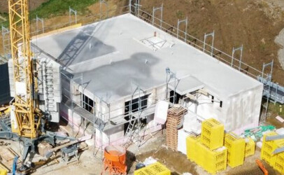

Wir haben ein Vordach aus Beton, das wurde als Halbfertigteil angeliefert, mit Eisen die hinten raus stehen. Die reichen in die Zwischendecke und sind dort einbetoniert, zwischen den Eisen wurde mit einer Schicht Polystyrol gedämmt damit das Dach die Kälte nicht reinzieht

Wie groß ist dein Vordach? Beton ist ja gewichtsmäßig die heftigste Variante...

So 1,5m breit und fast so tief. Wobei ich jetzt beim Foto suchen nicht mehr ganz sicher bin ob das nicht auch noch an der Seite befestigt ist. Habe dazu leider kein Foto aus der Nähe gemacht als man das sehen konnte
Baustelle mit Betonfundament, Gerüst, Kran und Baumaterialien auf dem Gelände.
