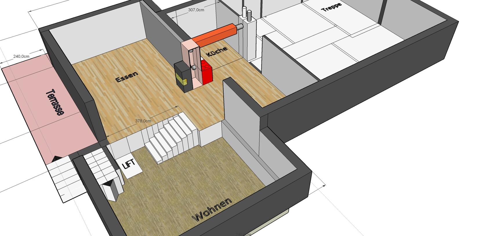

Hallo zusammen. Wir möchten an unser Wohnhaus einen Anbau mit Esszimmer u. Wohnzimmer anbauen.
Aufgrund des Geländeverlaufs kommen wir nicht ohne Keller aus. Da der Keller dann "freistehend" ist, möchten wir diesen ggf. als Schlafzimmer etc. nutzen. Was haben wir bei unseren Vorstellungen alles übersehen?

etwa so:

Climbee16.03.18 12:54
Also gerade wenn ich diesen dreidimensionalen Entwurf sehe, drängt es mir geradezu in den Fingern, die Wand zwischen Essen und Küche rauszureißen die Wand durch beiden Seiten zugängliche Küchenzeile zu ersetzen. Oder zumindest die Wand auf Höhe Arbeitsfläche verringern.
Das Rohr würde mich nicht stören, wenn die Wand bleibt. Frage ist allerdings, ob der Ofen für die Küche da einen guten Platz hat. Würde ich eher verneinen.
11ant16.03.18 13:20
... dürfte einigen Aufwand bedeuten: das ist schließlich die bisherige Außenwand des Bestandsgebäudes (? ? ?)
vgbau16.03.18 14:44
Da befürchte ich auch ein statisches Problem, zumal wir bereits den Übergang von ca. 2,5 m unterfangen müssen. Interessant wäre die Öffnung natürlich schon. Aber noch mehr Offenheit könnte die Wohnqualität doch weiter beeinflussen. Wir hab ohnehin bedenken, ob dieses Volumen nicht ungemütlich wirkt.
kaho67416.03.18 17:23
Diese Bedenken hätte ich eher durch das tiefergelegene Wohnzimmer. Ich kann mir nur schwer ein kuschliges "Nest" vorstellen, welches permanent von oben einsehbar ist.
