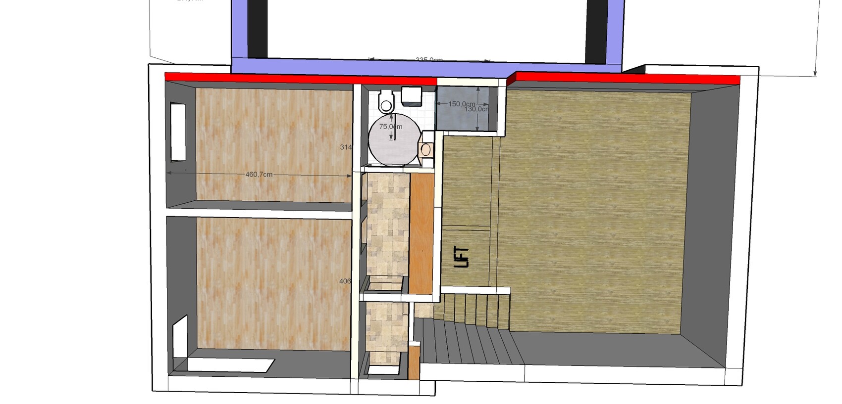

Hallo zusammen. Wir möchten an unser Wohnhaus einen Anbau mit Esszimmer u. Wohnzimmer anbauen.
Aufgrund des Geländeverlaufs kommen wir nicht ohne Keller aus. Da der Keller dann "freistehend" ist, möchten wir diesen ggf. als Schlafzimmer etc. nutzen. Was haben wir bei unseren Vorstellungen alles übersehen?

18.03.18 17:44
Bad funktioniert so nicht barrierefrei, es sei denn du meinst einfach schwellenlos.
Google nullbarriere Grundriss
vgbau18.03.18 21:54
Es fehlen bei der Dusche ca. 20 cm in der Breite. Kann man mit einem Rollstuhl vorwärts rein- und rückwärts wieder raus fahren? Warum muss man in der Dusche mit einem Rollstuhl 360° drehen können?
Beim Wendekreis im Raum fehlen ca. 10 cm.
Der Schrank wäre natürlich fehl am Platze! Das Waschbecken müsste ggf. im Bedarfsfall angepasst werden.
Ich möchte dafür auch keine Fördermittel beantragen, da zunächst auch kein Anlass für einen Rollstuhl vorliegt.
... aber man weiß ja nie was kommt! Daher auch der ausgesparte Liftschacht, der die Nachteile des Split-Levels bei Bedarf
kompensieren soll.

Hat jemand praktische Erfahrungen oder Tipps was tatsächlich wichtig ist?
An was sollen die da fehlen ?
a) warum sollte man das tun ?
b) nein, muß man nicht.
Unter der Dusche wird ein Pflegepatient maximal mit einem Toilettenstuhl manövriert, einen Rollstuhl nimmt man dazu nicht. Man duscht nicht mit Rollstuhl. Eine Pflegeperson kann allerdings durchaus nicht weniger Platzbedarf bedeuten als in den Wendekreis passen würde.
