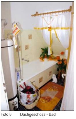

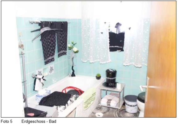

Ich habe mal die restlichen Bilder aus dem Gutachten angefügt.

Kleines Badezimmer mit Wanne, hellem Vorhang, Pflanzen und Badzubehör
Dachgeschosszimmer mit Kleiderschrank, Bügelbrett und Kleidung vor Blumendekor.
Badezimmer mit Badewanne, Wäsche zum Trocknen an einer Stange, türkisfarbene Fliesen und Vorhänge.

Könnte das auf dem Foto 11 (Keller) auch schwarzer Kleber unter den PVC-Fliesen sein?

Immerhin gibt es entgegen dem Grundriss wohl auch ein Bad im DG.
Ja da hast du schon Recht mit der Fassade.
Ja ich denke das müsste der Fliesenkleber sein.

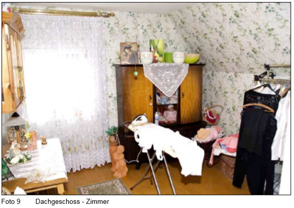

@11ant Ja darum habe ich die Bilder noch nachgereicht, dass "gelbe" Bad ist das im DG.
Ich habe aber bei den Bädern eh nur vor eine Begehbare (Bodeneben wäre gewünscht) Dusche + WC und waschbecken einzurichten.

Dann kann man auch hier mit Asbest und PAK rechnen, in Fliesen und Kleber.
