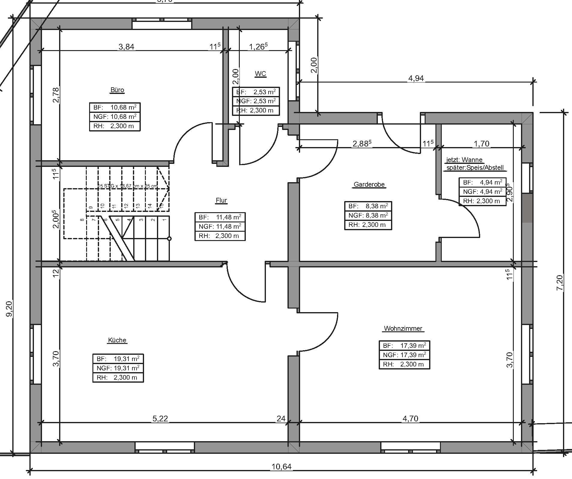

Ein paar Bilder:

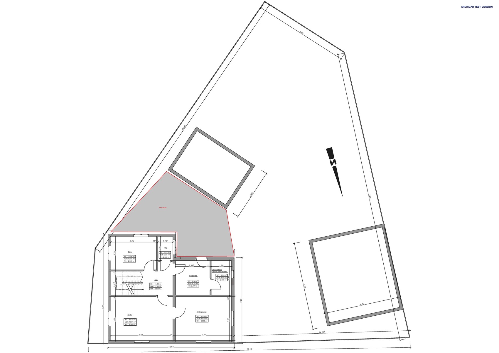

Grundriss EG:

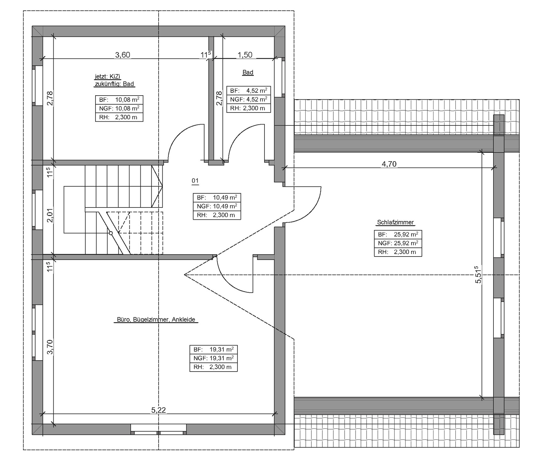

Grundriss OG:

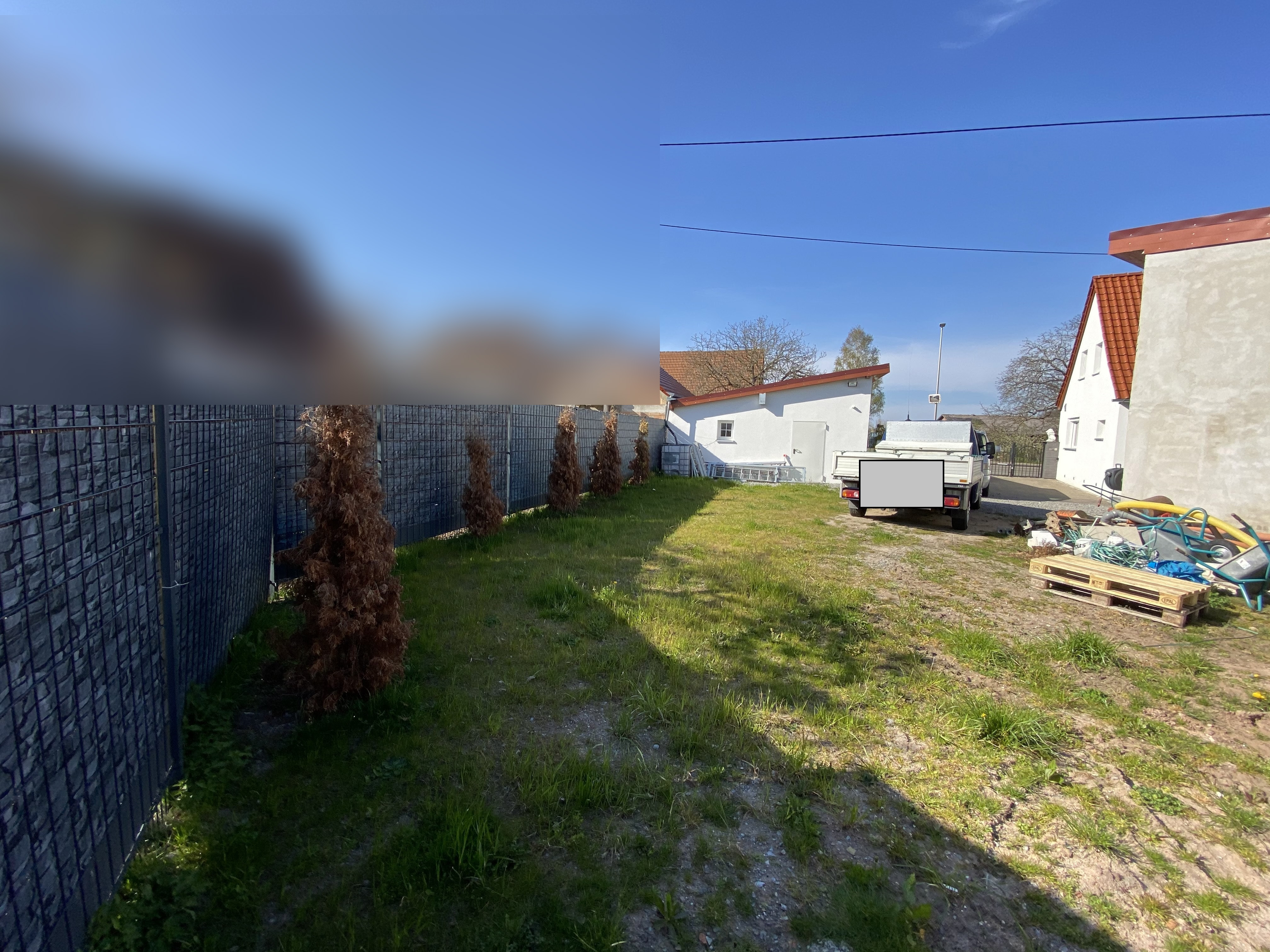

Garten hatte ich schon im Gartenthread:

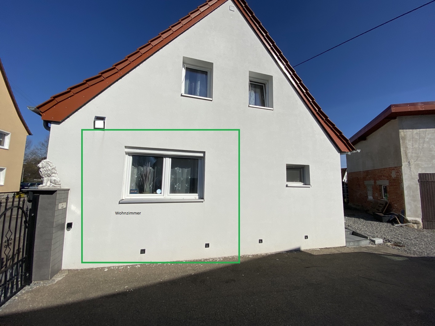

Außenansicht: (im Wohnzimmer ist der Schimmel), zwischen Haus und Heinrich (rechts angeschnitten, ist mittlerweile auch verputzt) soll die Terrasse hinkommen. Leider haben wir keinen Zugang von Küche oder Wohnzimmer zur Terrasse.

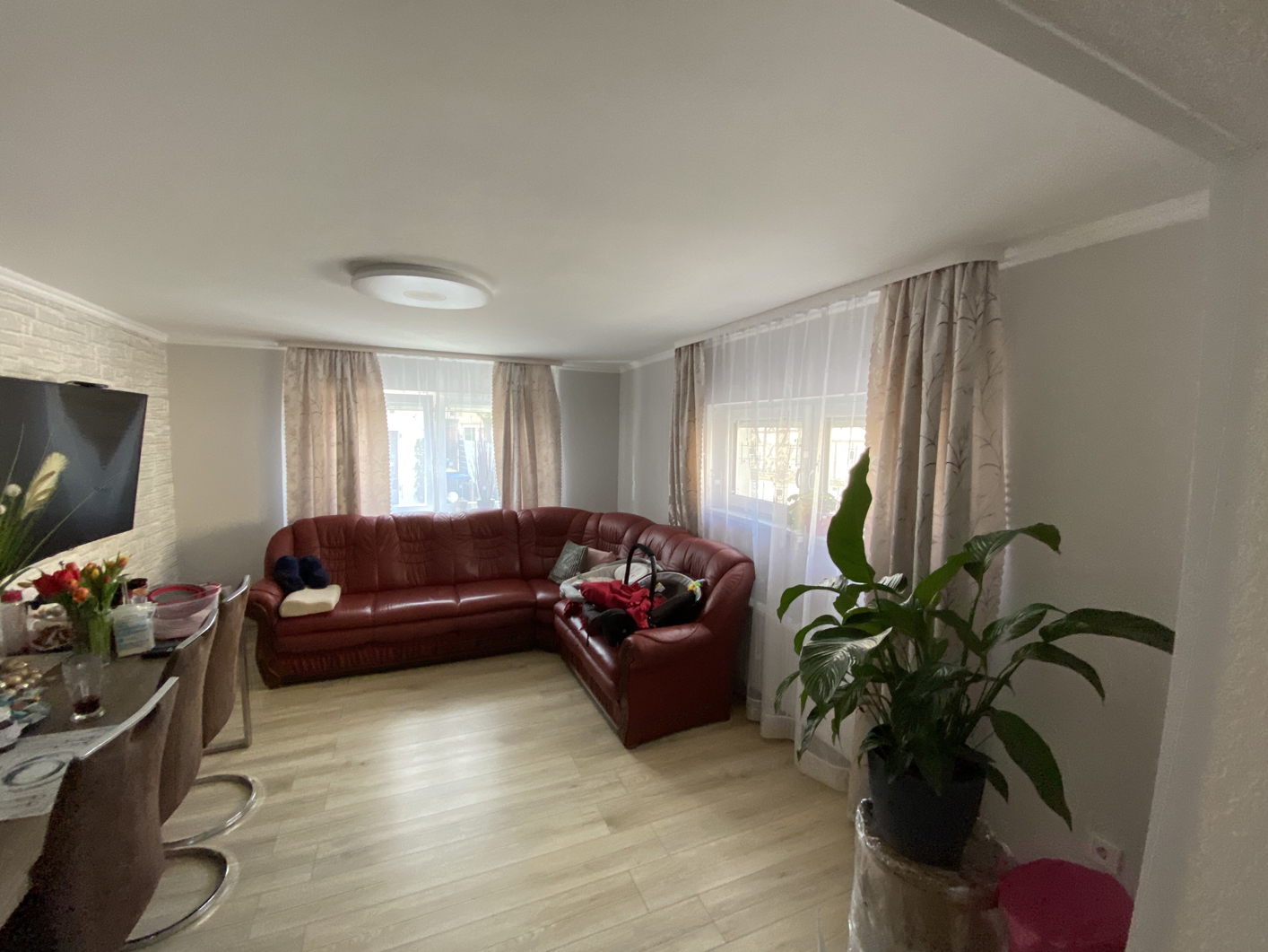

Das Wohnzimmer von innen... bitte nicht auf Möblierung achten, ist nicht unsere. Dafür gern mal auf das tolle Verlegemuster des Laminats achten 🙄

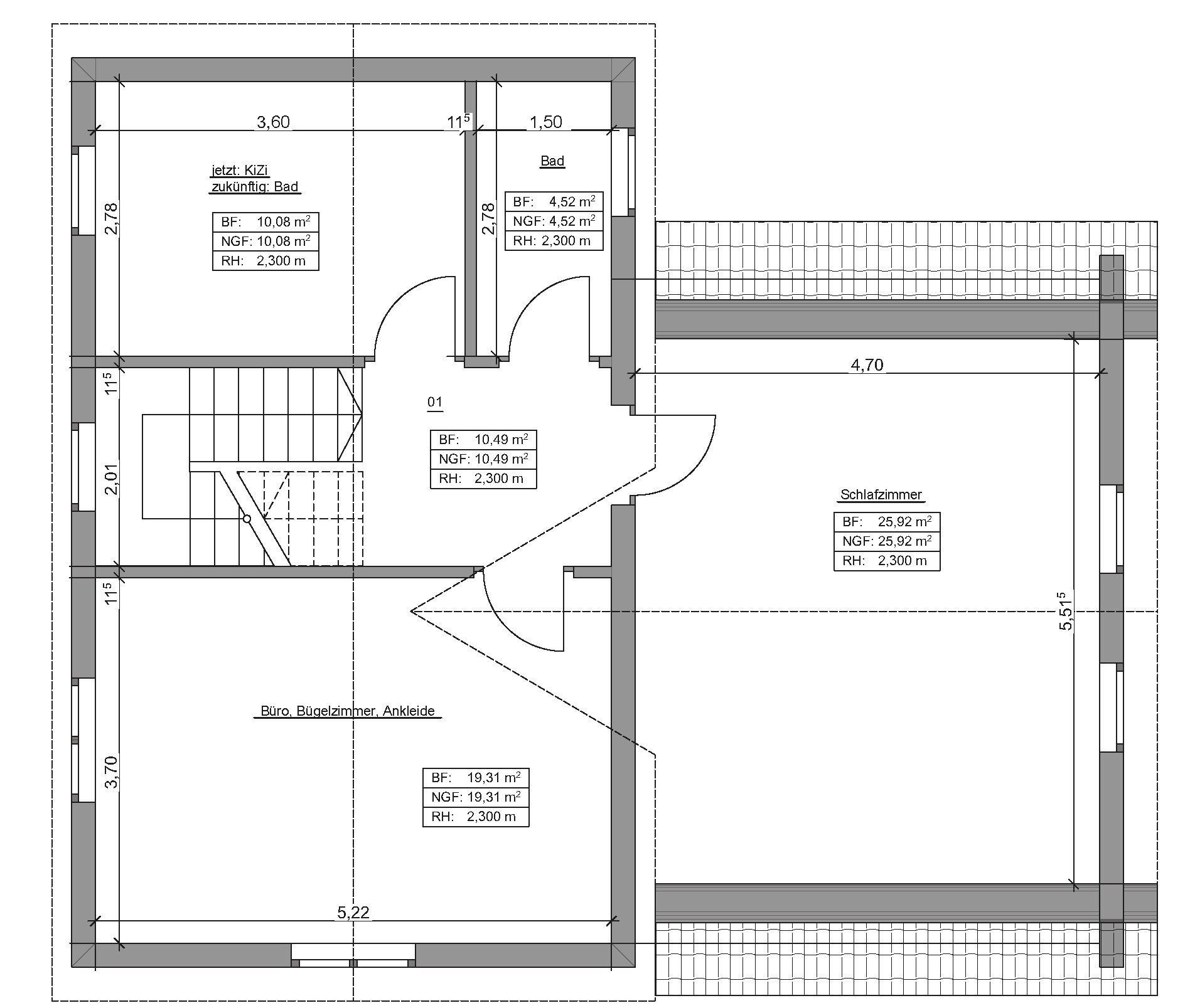

Grundriss OG:

Myrna_Loy11.06.21 18:09Da könnte man doch recht einfach eine Terrassentür einbauen, oder?
und ich wünsche Euch gute Nerven - wir haben auch so eine Katze im Sack gekauft. Bei uns war jede Fläche mit irgendwas verschalt. 🤨 Wir ziehen aber auch erst in einem Jahr oder später ein, wenn alles fertig ist.
Bestand die Dämmung aus diesen dünnen Styroporbahnen, die man irgendwann mal hinter die Tapete geklebt hat? Dann könntet ihr Glück im Unglück haben und der Schimmel kommt nicht wieder.
Die Terrassentür fände ich an der Position nicht sehr gelungen. Freier Blick von der Straße in´s Wohnzimmer und die Terrasse selbst passt da ja nicht hin.
Verstehe ich das richtig, dass die Terrasse vor der Haustür enstehen soll?
Wie sieht es den auf der anderen Hausseite aus wenn man aus dem Küchen rauschaut? Ist da Platz für die Terrasse? Eventuell Wohnzimmer mit der Küche tauschen und dann dort eine Terrassentür einbauen.
Sowohl Wohnzimmer als auch Küche gehen auf die Straße raus, bringt also nichts. Daher ist auch nirgends eine Terrassentür geplant, man geht einfach durch die Haustür.
Nein, sind 2 oder 3cm dicke Platten, ich denke, es sind Styropor-Verbundplatten mit der Trockenbauplatte gleich dran. Haben noch nicht geöffnet...
