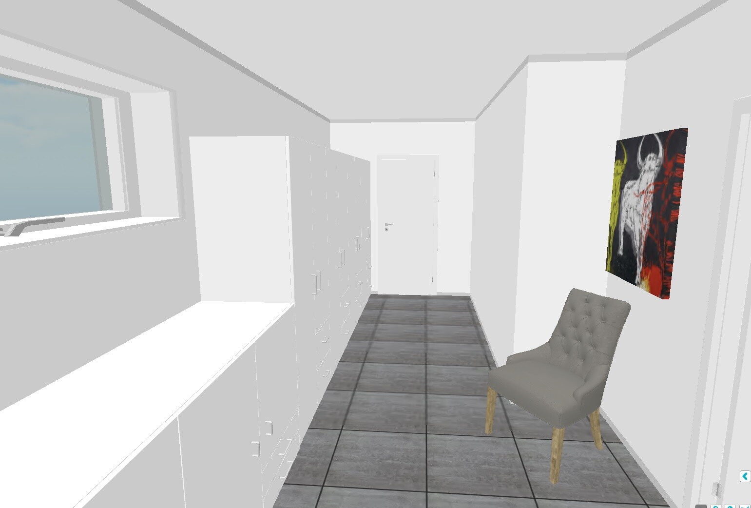

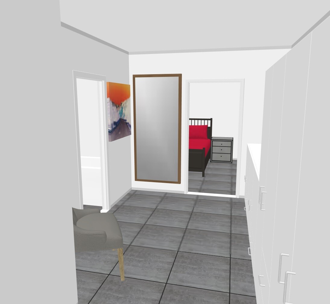

Die Situation in der Ankleide sieht 4m Schrankwand vor, daneben planlinks unter dem Fenster ist noch Platz für 2m Kommode. In dem Breiteren Bereich nördlich des Bades ist dann auch noch Platz für einen Spiegel und einen Stuhl. Wie von @kbt09 richtig angemerkt, wäre dann planunten hinter der Türe auch noch Platz für Schränke, die nicht so tief sind. Im Anhang ein Bild, wie wir uns das vorstellen.

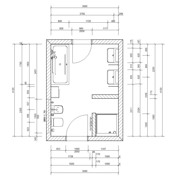

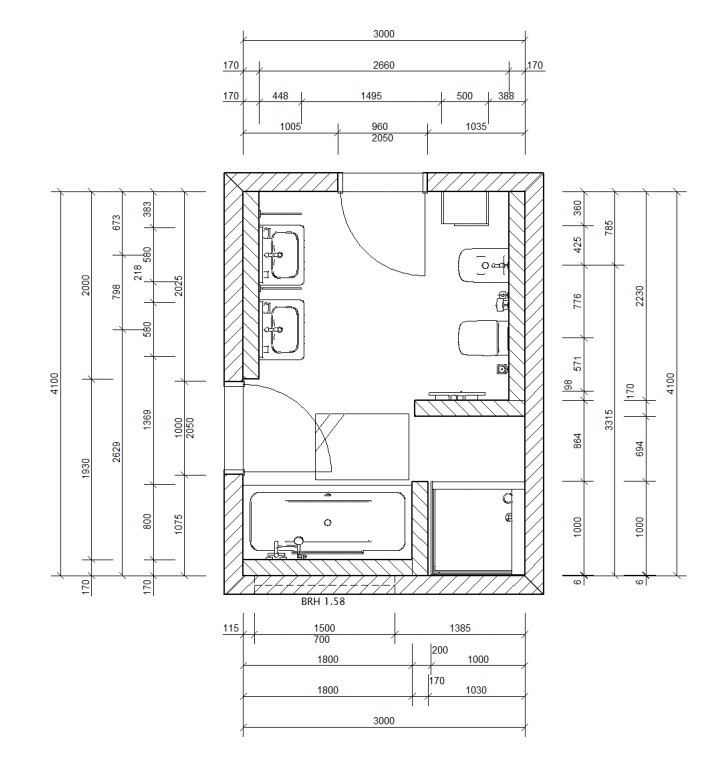

Elternbad sind wir uns noch ziemlich unsicher, meine Frau hätte da gerne eine besondere Lösung, ich würde einfach die Gegenstände an den Wänden links und rechts der Reihe nach anordnen.
Das Fenster im Bad wäre eine Art Oberlicht, welches aber noch nicht fix ist. Die Türe zur Südterrasse soll mit Milchglas ausgeführt werden, dann ist auch das Problem mit dem Sichtschutz gelöst.
Im Anhang mal 2 Beispiele, wie wir uns das ungefähr vorstellen.
Bei einem Davon, käme die Türe an die Westwand. Ist alles noch nicht ausgereift, Das ist neben der Küchplanung nun unsere wichtigste Aufgabe.

Diese Badvariante:
würde mir auf jeden Fall besser gefallen. Dusche wird trotzdem eine Tür brauchen. Würde ich planoben anschlagen lassen und dann nach innen zum Öffnen.
Ich würde aber wohl das Fenster planunten weglassen. Ist mit der Wanne davor eh nicht gut zu putzen. Und wenn es unbedingt sein muss, dann mit Festverglasung.

@kbt09 wir hätten gerne eine Dusche ohne Glas, ich ging eigentlich davon aus, dass bei dieser Duschgröße zwar schon bisschen was vor den Eingang spritzt, aber durch ein Handtuch am Boden das kein Problem darstellt. Wie groß müsste denn die Dusche ungefähr werden, damit das geht?
