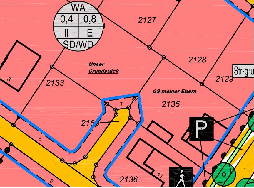

Anmacatili19.01.20 18:02So, also folgendes steht so grob im Bebauungsplan. Ich kann mit vielen Angaben nichts anfangen, da ich (noch) nicht so sehr in der Materie drin stecke.
Zum Grundstück 550 m2, Hanglage, wobei ich das Gefälle überhaupt nicht abschätzen kann. Es ist nicht extrem, muss mal meine Eltern fragen ob die zu ihrem Grundstück da eine Angabe zu haben. Das Grundstück 2135 ist meinen Eltern 2134 ist uns und 2133 dem Bruder meiner Mutter, der dort nicht bauen wird und wenn er es verkaufen will erst uns fragen würde.
- Grundflächenzahl 0,4
- Geschossflächenzahl 0,8
- Optisch soll die bauliche Anlage talseits nur zweigeschossig in Erscheinung treten (wird scheinbar nicht so eng gesehen, da meine Eltern zum Beispiel talseits mit Keller 2,5 geschossig aussehen)
- 2. Vollgeschoss soll aus gestalterischen Gründen entweder im Sockel- oder Dachgeschoss hergestellt werden
- 2 Vollgeschosse zulässig
- Offene Bauweise festgesetzt
- Abstand 3m zur Straßengrenze
- Garagen dürfen auf die Grundstücksgrenze
- Sattel- oder Walmdächer zugelassen
- Dachneigung 25 bis 45 Grad

Es sollte sich zu dem Grundstück auch ein Lageplan mit Höhenlinie finden lassen. Guck halt mal auf den entsprechenden Gemeindeseiten.
Hanglage und wie steil etwas ist, unterschätzt man oft in der nomalen Ansicht. Und dann sind Baunebenkosten von 40000 Euro (was soll das alles beinhalten? Und was wollt ihr vom Eigenkapital zurückbehalten für notwendige sonstige Sachen wie Küche usw.?) auch nicht soviel.

Anmacatili schrieb:
Meine Frau ist sowieso jetzt schon eher dafür ohne einen Keller zu bauen (aufgrund der Kosten).Mal noch eine Idee zu der Abstellraumthematik von mir...
Wir planen auch ohne Keller, weil uns ein Keller einfach viel zu teuer ist. Denke die hier genannten Zahlen sind nicht unrealistisch. Je nach Bodenverhältnissen bist Du schnell bei 70 bis 80 TEUR. Natürlich gibt es aber auch Grundstücke, auf denen man aufgrund der starken Hanglage mit Keller bauen muss. Das ist dann natürlich was Anderes... Am besten erkundigt Ihr Euch mal. Sonst ist eure ganze Budgetplanung am Ende völlig über den Haufen geworfen.
Wir planen aktuell mit einer Einzelgarage mit Überlänge, sodass hinter der eigentlichen Garage ein zusätzlicher Abstellraum für Fahrräder etc. entsteht. Die Kosten betragen nur einen Bruchteil von denen für einen Keller.
Für Gartengeräte kann man später auch immer noch eine schöne Gartenhütte bauen.
Für Deko und sonstigen Kram ist auf dem Dachboden noch genügend Platz.
Packt das Geld für einen Keller lieber in eine bessere Energieeffizienzstufe oder sonstige Zusatzausstattung. Da habt ihr auf Dauer wirklich mehr von als von einer vergoldeten (und vergeudeten) Abstellmöglichkeit.
Im Übrigen erscheinen mir Eure Baunebenkosten sehr gering. Wir haben allein 25 TEUR für die Erdarbeiten angesetzt und das obwohl bei uns wahrscheinlich nicht mal Erde weggeschafft werden muss... Wir können sie höchstwahrscheinlich auf dem Grundstück verteilen. Unser Grundstück ist ziemlich flach... Je steiler das Grundstück, desto teurer werden die Erdarbeiten.
Habt Ihr schon ein Bodengutachten eingeholt? Wenn für euch feststeht, dass Ihr bauen wollt, wäre das für die weitere Planung nicht verkehrt. Früher oder später müsst Ihr sowieso eins haben...
