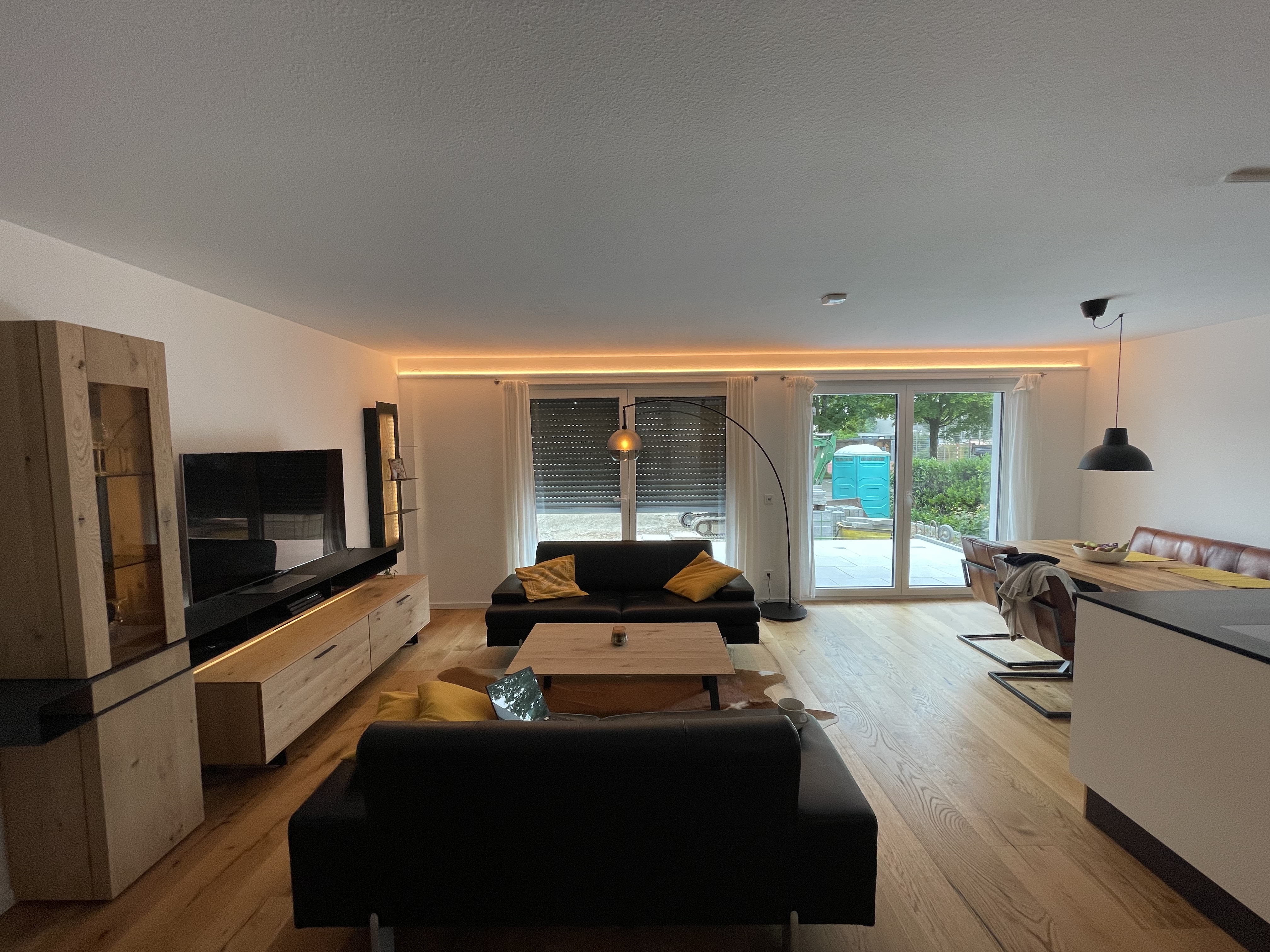

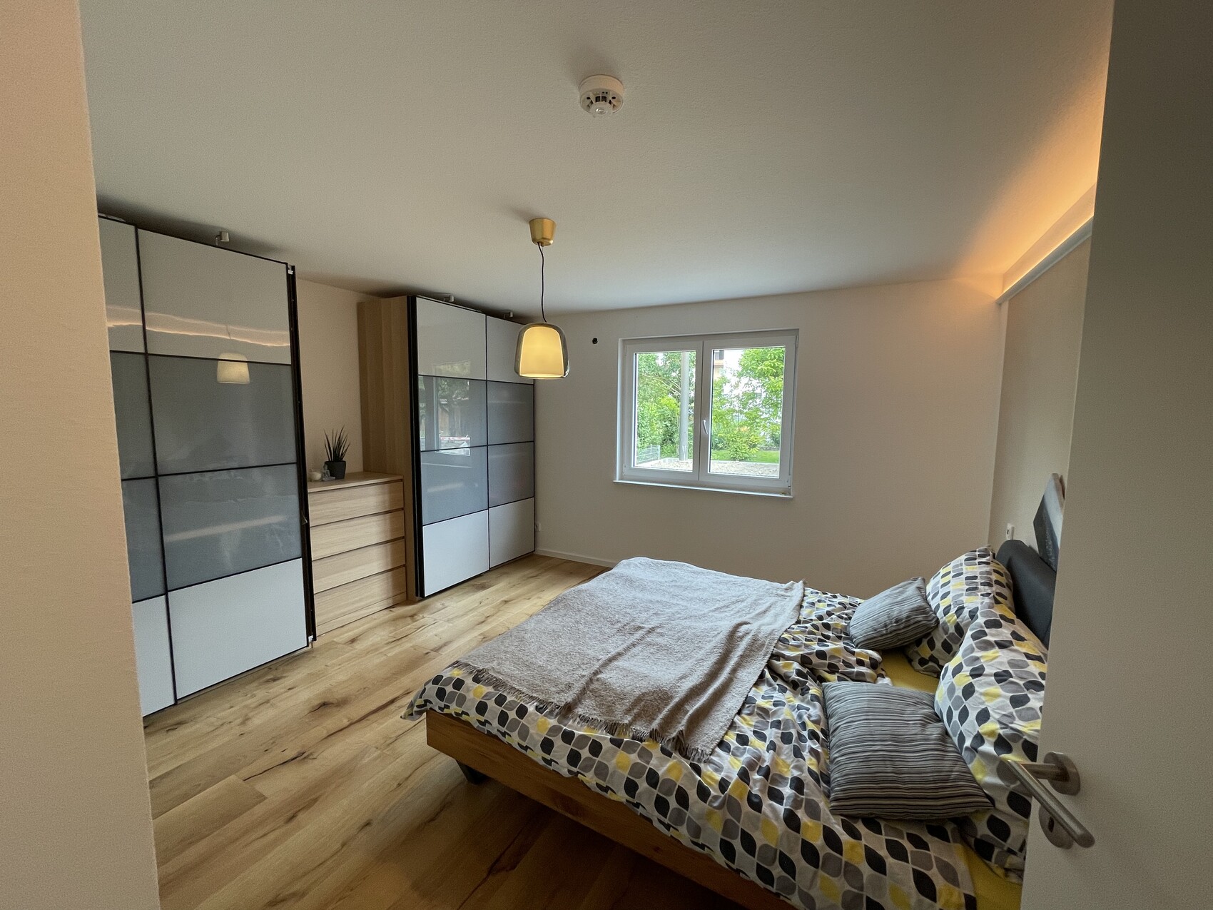

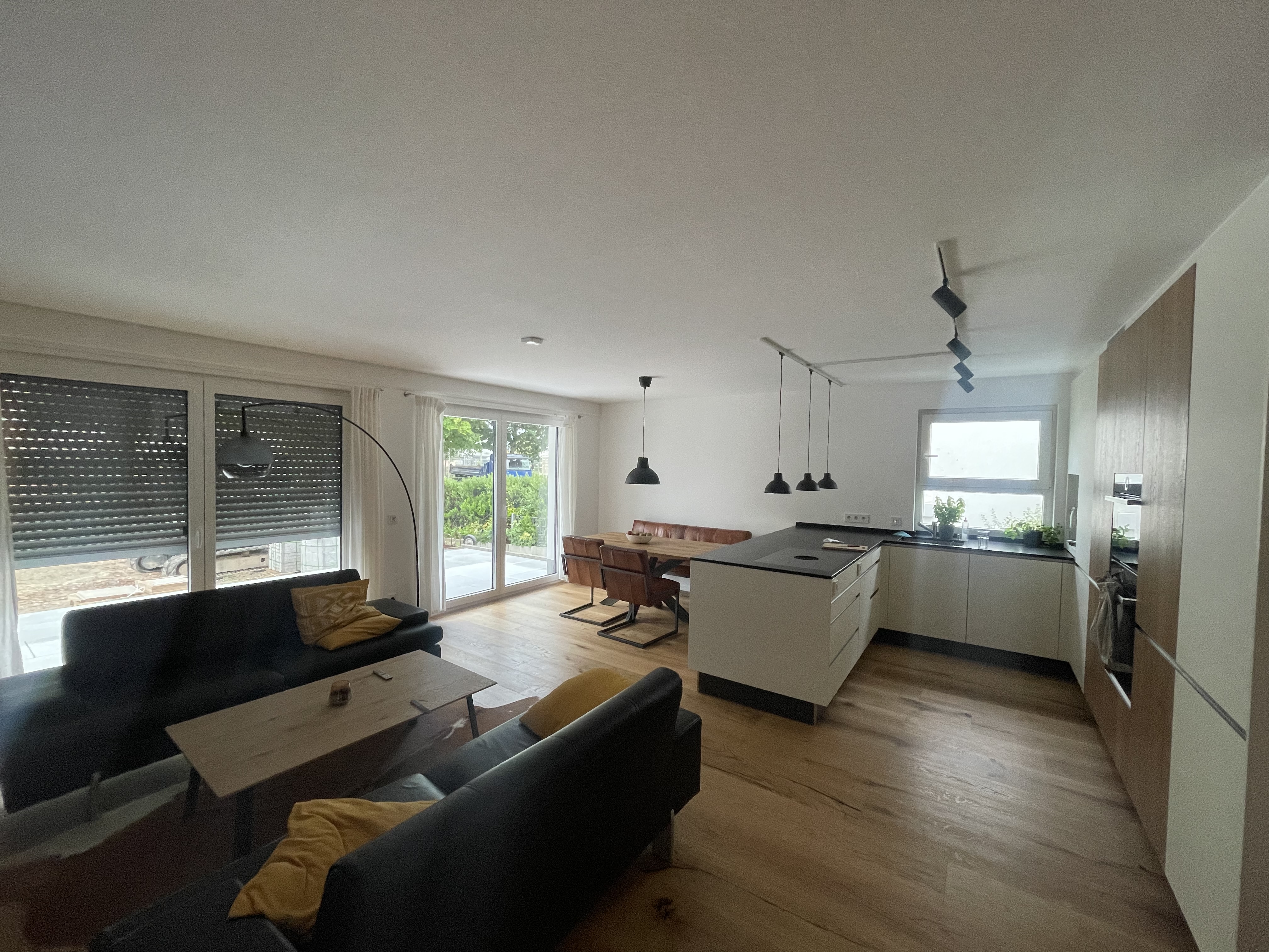

NoggerLoger 27.07.2021 17:23
Licht lebt von verschiedenen Leuchten, direkt indirekt und Akzentbeleuchtung. Ich habe in jedem Zimmer zum normalen Deckenauslass an einer Seite eine Lichtvoute an der Wand. Im Wohnzimmer mit Essbereich gemischt. Es war so ziemlich die einzige Lösung nachdem wir die Wohnung bereits im Rohbau gekauft haben. Was mich als einziges noch stört, ist dass durch die festen Teilungseinheiten der Stripe im Wohnzimmer an der rechten Seite früher aufhört als an der Linken.
Wenn du noch frei bei der Wahl bist dann nutze alle Facetten aber niemals nur einseitig alles mit Spots zupflastern.
Plane noch den Verlust vom Diffusor bei LED Stripes mit ein (30%) und den Reflexionsgrad der Decke bei indirekter Beleuchtung.
Wohnzimmer mit schwarzem Sofa, Holzboden TV-Schrank, Esstisch rechts, Glas-Schiebetüren nach außen.
Schlafzimmer mit Bett, gerahmten Kleiderschränken, Kommode, Holzboden und Fenster mit Grünblick.
Offene Wohnküche mit Insel, Esstisch, schwarze Sofas, Glastüren zum Garten und Pflanzen.
Helles Wohnzimmer mit schwarzem Sofa, TV-Möbel, Esstisch, gelben Kissen und Glastüren zum Garten.

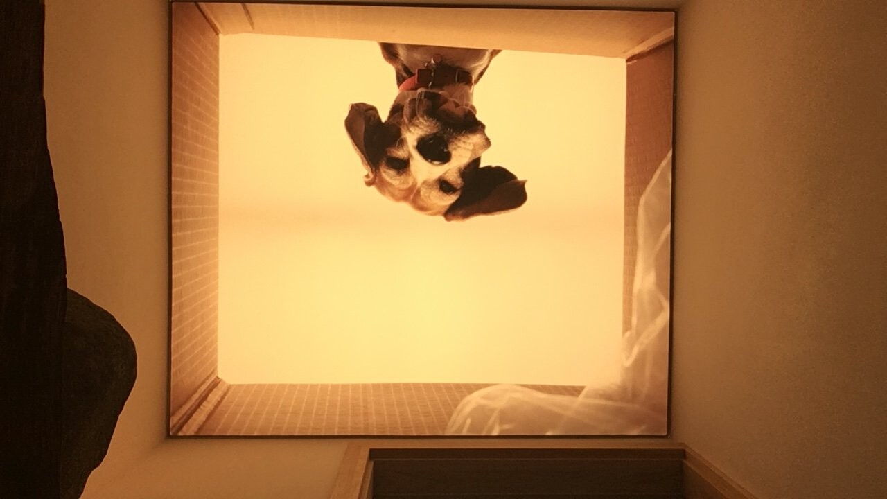

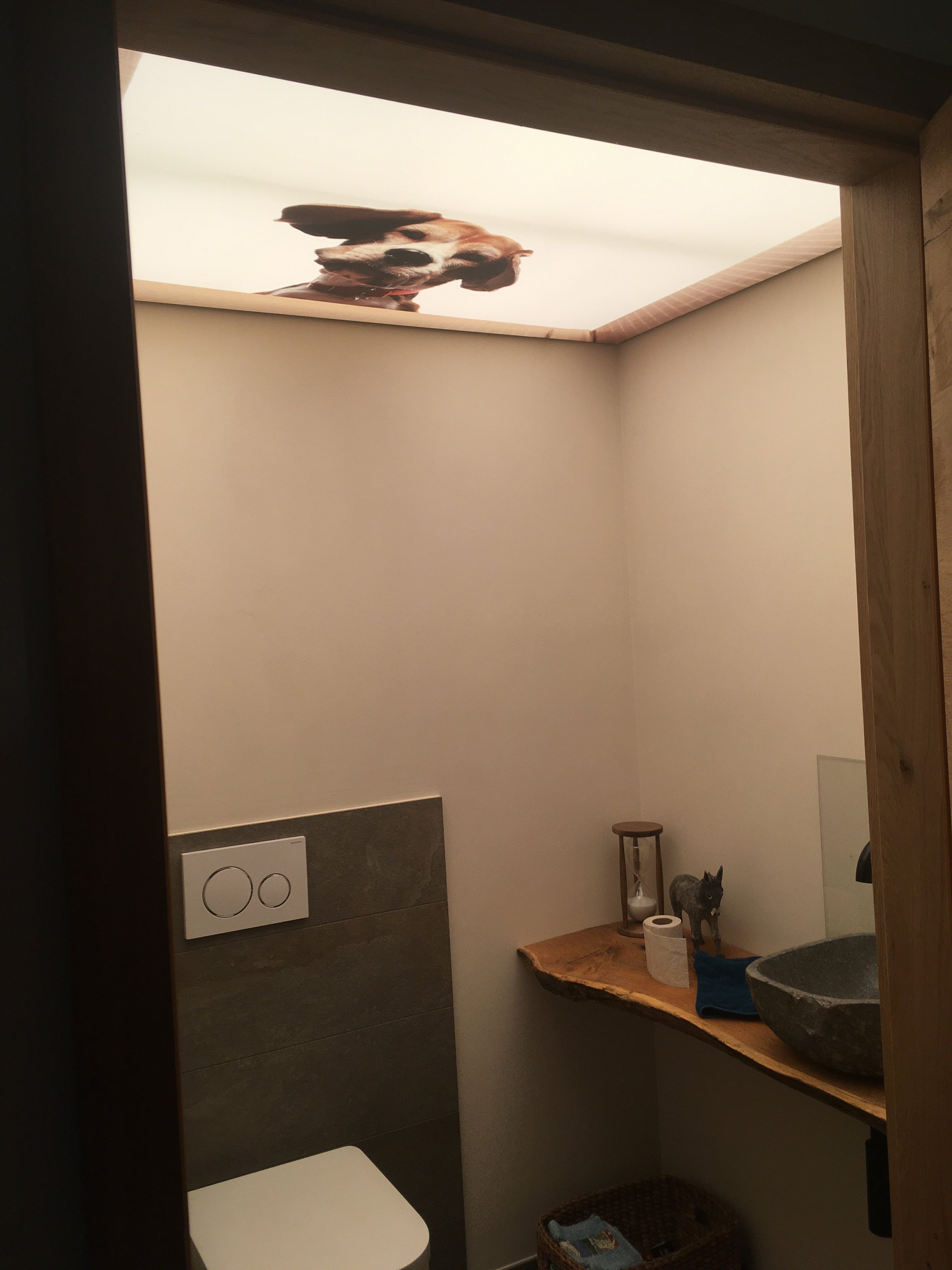

hampshire 27.07.2021 18:55
JürgenJosef schrieb:
hat jemand schon einmal die Hauptbeleuchtung im Haus/Wohnung mit LED-Stripes gemacht?
Eventuell in Trockenbau Decke und Wände?
Habe eine Leuchte aus Stripes für unser Gäste-WC gebaut, ist etwas zu hell und ich komme an die Trimmer nicht mehr gut ran. Selbst Schuld, zu kurz gedacht. Die Stripes sind mit einer Spanndecke mit Foto abgedeckt. So habe ich ein Deckenfüllendes bis auf einen Streifen (Verspannung ) gleichmäßig beleuchtetes Bild. (siehe unten)
Oder ist das zu störanfällig?
Nein, die sind sehr zuverlässig, wenn man nicht die billigsten nimmt. Dennoch auf Austauschbarkeit achten.
Störanfällig kann die Klebeverbindung auf dem Untergrund sein, Viele Stripes halten sich nicht kopfüber.
