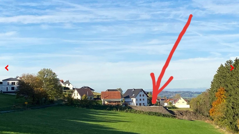

Unser Baugebiet liegt am Berg, alle Grundstücke sind mehr oder weniger hanglagich, ich weiss wovon ich schreibe. Es tut mir Leid für Clarussa, finde aber dass die Entscheidung pro oder Kontra Keller fairerweise ihr selbst überlassen werden sollte. Ich für meinen Teil möchte nur darstellen, dass es auch ohne funktionieren kann.

Außerdem denke ich, dass die Hangsteigung bei @sergutsch etwas geringer ist als bei der TE @HalloClarissa .. siehe auch anderer Thread z. B. Beitrag 48 von @gutentag .. da ist die Rede von 19% .. genau 5,7 m auf 30 m

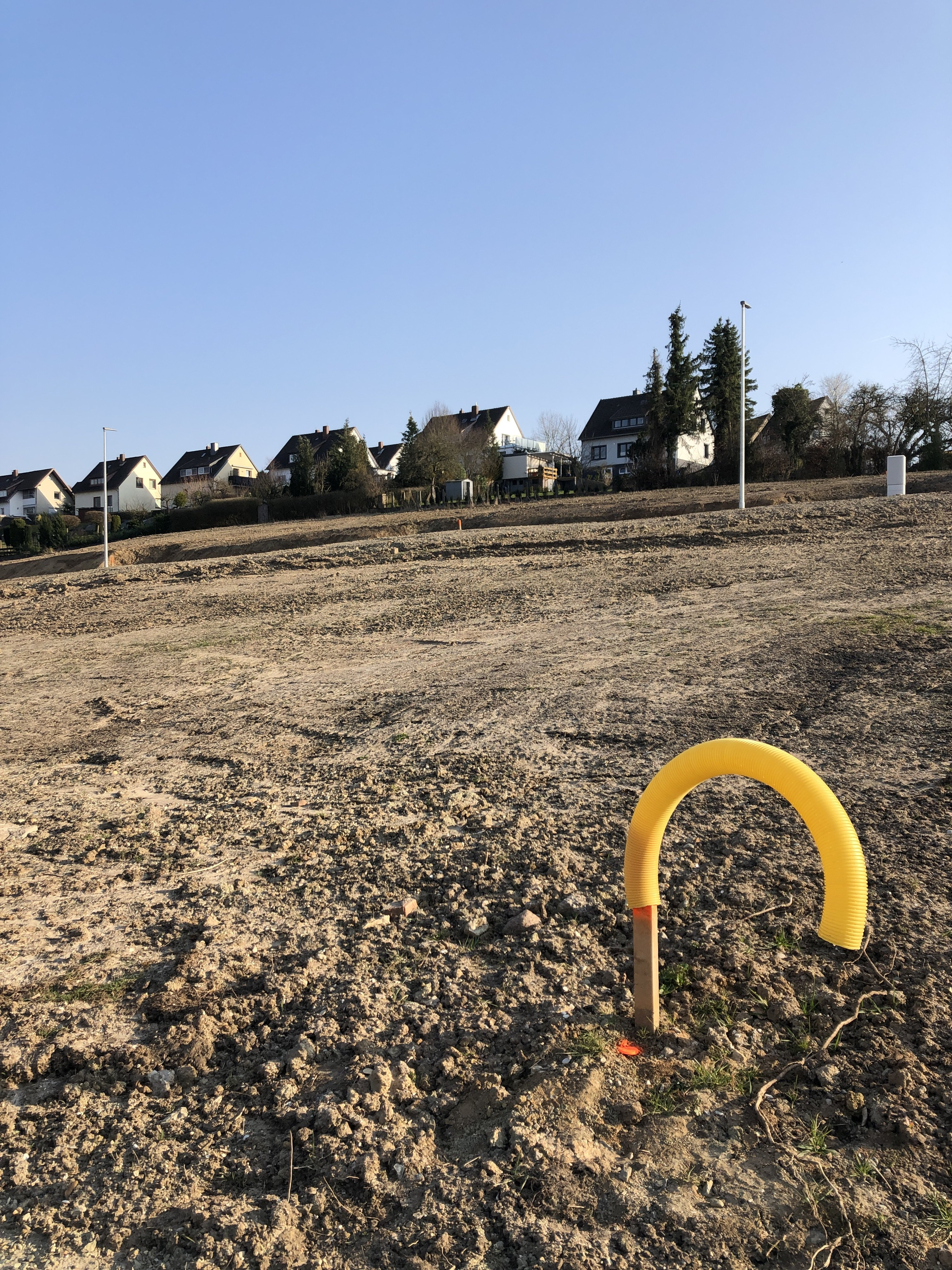

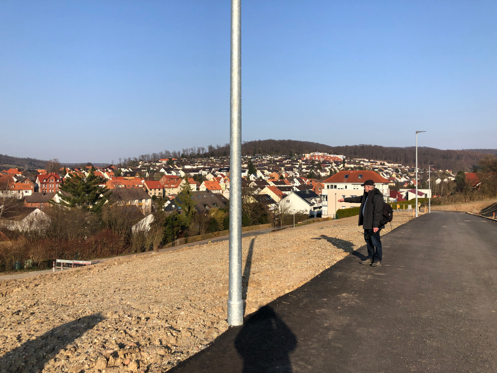

Bilder von Halloclarissa

Bild von @sergutsch .. welches Gefälle hast du denn?

Ich wollte die Pläne (natürliches Gelände/geplantes Gelände) sehen, keine Aufnahmen aus 500 m Entfernung.
