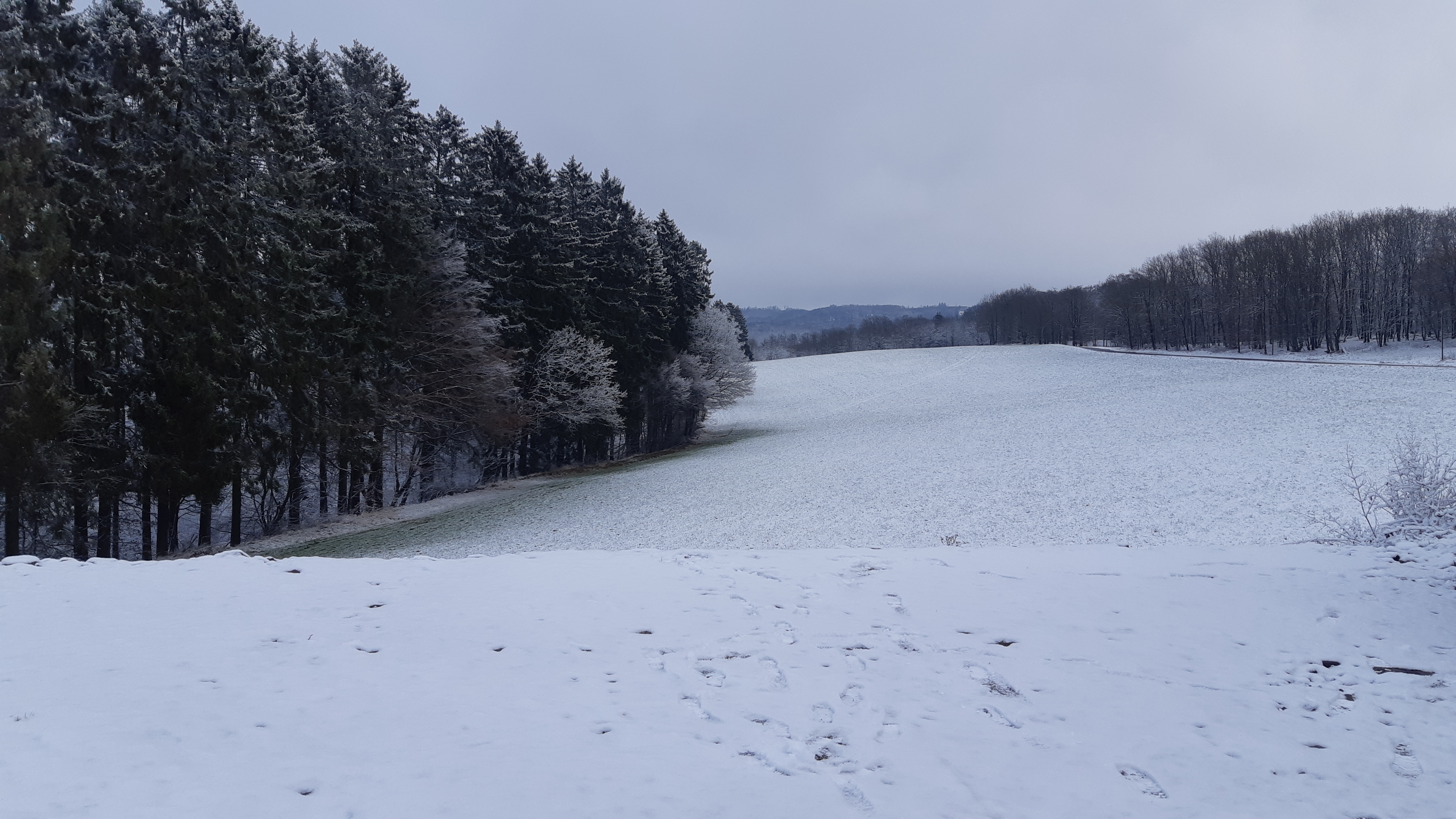

askforafriend schrieb:Was kommt denn noch? Rindermulch auf die Böschung und die Holzterrasse darüber, hatte ich ja bereits geschrieben. Wird sicherlich keine 90k kosten. Wir reden jetzt nur von meinem Grundstück: ich habe durchs Aufschütten sogar 4 m an ebener nutzbarer Fläche entlang der rückwärtigen Grundstücksgrenze dazu gewonnen ;-)
Auf dem Bild ist klar zu sehen, was da noch alles kommt bzgl. Nutzbarkeit deines Grundstück. Das Grundstück kostet auch pro qm, und jeder nicht genutzte ist verschenkt. Aufschüttungen etc. Aber wir reden offensichtlich aneinander vorbei. Alles gut.

ich habe durchs Aufschütten sogar 4 m an ebener nutzbarer Fläche entlang der rückwärtigen Grundstücksgrenze dazu gewonnen ;-)... und vom gewonnenen Plateau einen Blick auf "Bäume ohne Unterleib", und mangels Auslauf braucht der Rodelschlitten sehr gute Bremsen ;-(https://www.instagram.com/11antgmxde/

WilderSueden26.04.22 22:25sergutsch schrieb:
Es soll jetzt hier nicht zu einem Pro & Kontra Keller ausufern. Die/der TS hat eine klare Frage gestellt.Und die Frage ist bei ehrlicher Rechnung mit Nein zu beantworten. Zwei Punkte:1. Man kann natürlich so aufschütten wie ihr das gemacht habt. Den Hangbereich dann aber irgendwie sicher und bewirtschaftbar zu machen ist unglaublich teuer. Und auch toter Raum ist teuer. Denn den musst du trotzdem befestigen und in der Regel bepflanzen. Jede Bepflanzung muss gepflegt werden. Pflege am Steilhang ist Drecksarbeit.
2. Du rechnest das gleiche Haus einmal mit Bodenplatte und einmal mit Keller zusätzlich. Du kannst bei dem Gefälle aber gut Wohnräume im Keller unterbringen und sparst dir so in der Regel ein Geschoss. Das musst du dann ehrlich wieder gegenrechnen.
Und die 90k Einsparung finde ich sehr hoch angesetzt selbst wenn man die Hangabsicherung und Bepflanzung mal ignoriert, immerhin steckt in der lagenweisen Verdichtung ja auch einiges an Arbeit. Und 90k Aufpreis für einen Keller finde ich jetzt selbst auf einem topfebenen Grundstück hoch gegriffen.
