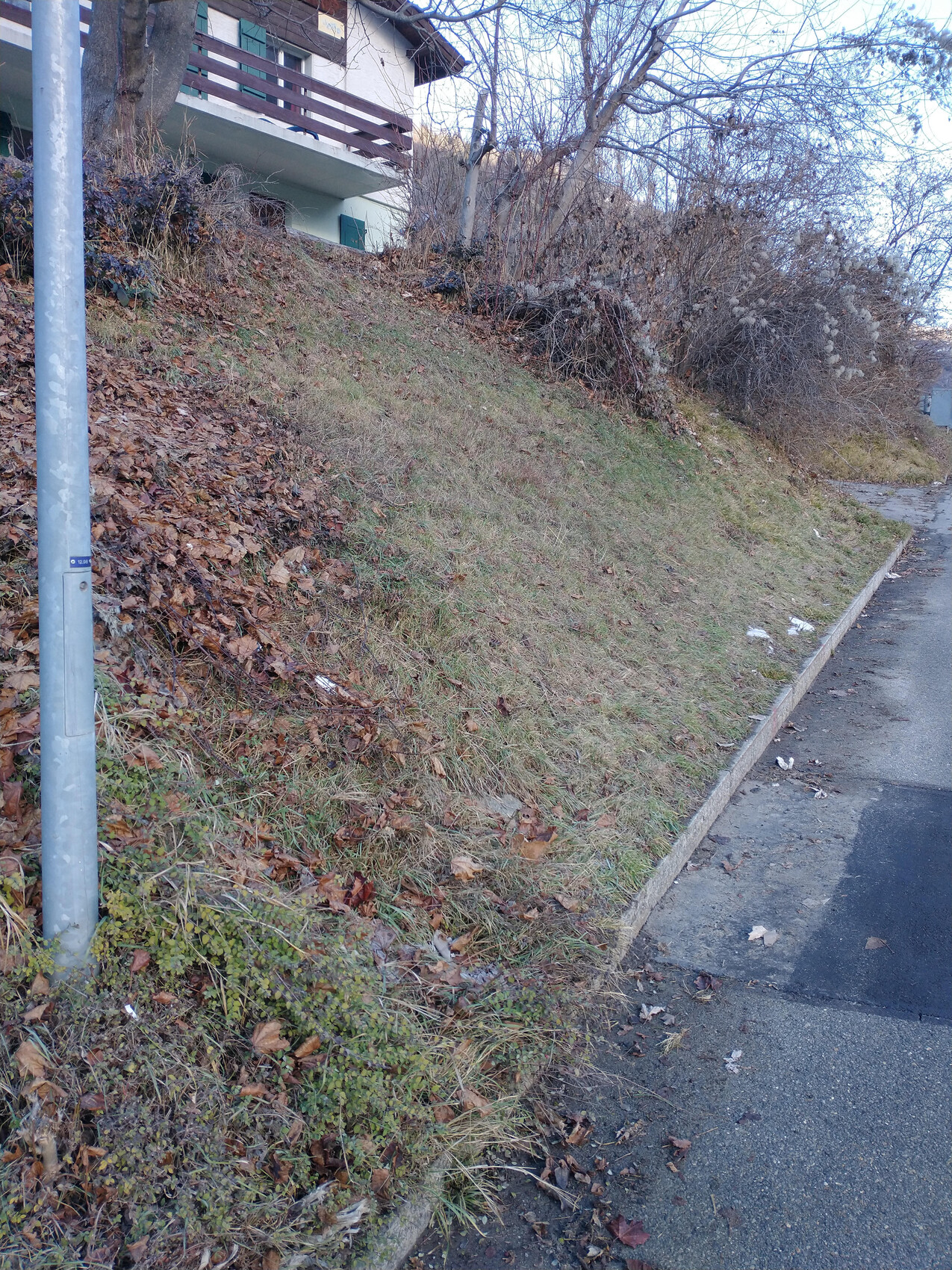

Wir verbringen ja viel Zeit im Oberwallis und da gibt es nur Hanglage, meistens Steilhang. Das Grundstück vom Ferienhaus dürfte den 19% relativ nahe kommen soweit ich das abschätzen kann. Das Haus wurde in den Hang gebaut, trotzdem bleibt vorne noch eine riesige Böschung übrig. 40-45 Grad steil.
Hanglage am Grundstück mit Gras, Laub, Bäumen, Straßenseite und Laterne im Winter.
Es wächst fast nichts dort außer Gras und Dornengestrüpp weil Regen sofort oberflächlich abläuft und dank direkter Südeinstrahlung auch der Boden sehr schnell austrocknet. Das Gras muss 2-3 Mal im Jahr mit der Motorsense gemäht werden, bei der Steilheit echt kein Spaß..
Ihr wollt aber das Haus nicht in den Hang bauen sondern frei. Das bedeutet, ihr bekommt eine deutlich größere Böschung. Wir haben die letzte Woche mal ausgemessen weil ich ein paar Bäumchen in den Hang gepflanzt habe. In der Mitte sind es etwa 5,5m die Böschung lang, das gibt dann ca 4m Höhe und Tiefe an Verlust. Ihr werdet noch mehr haben
