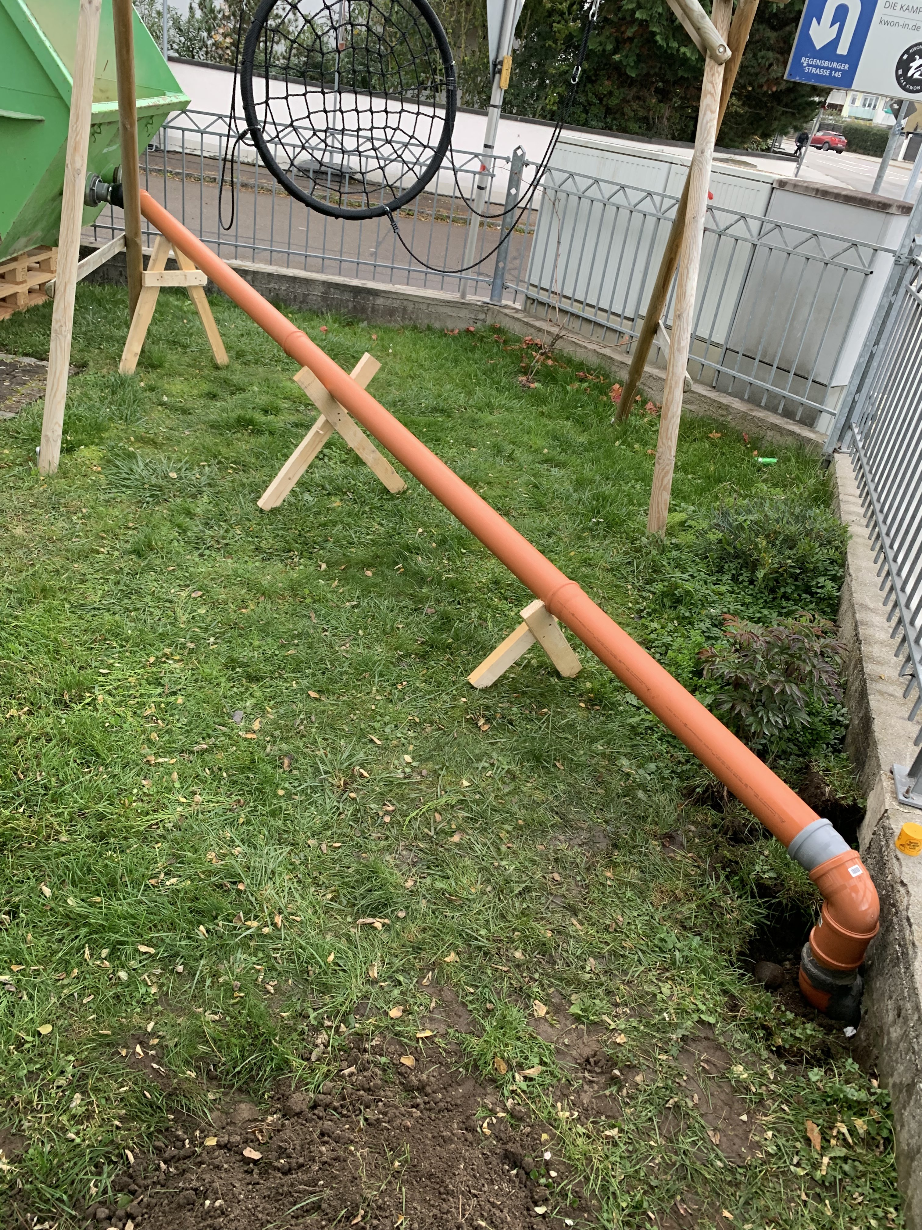

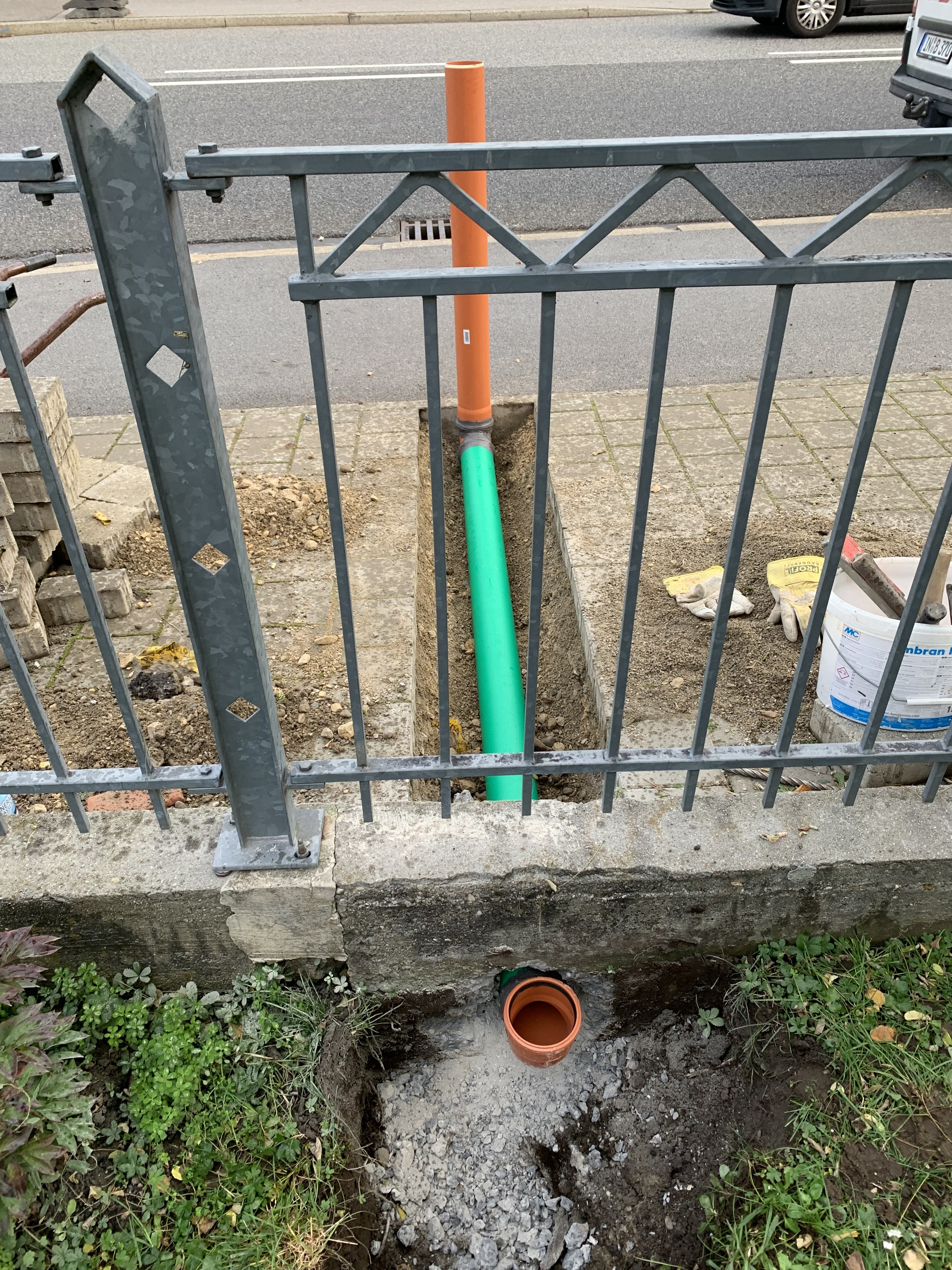

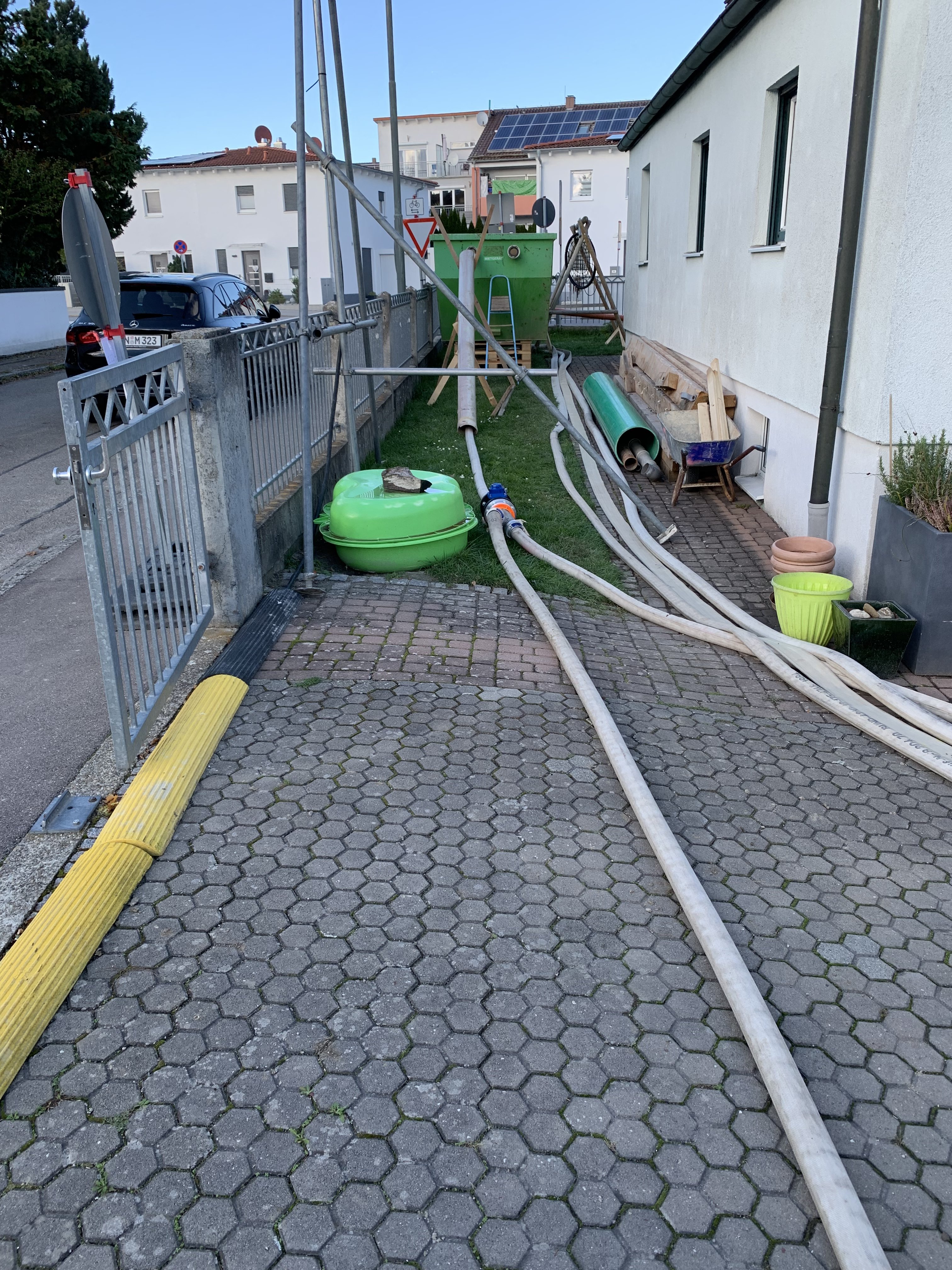

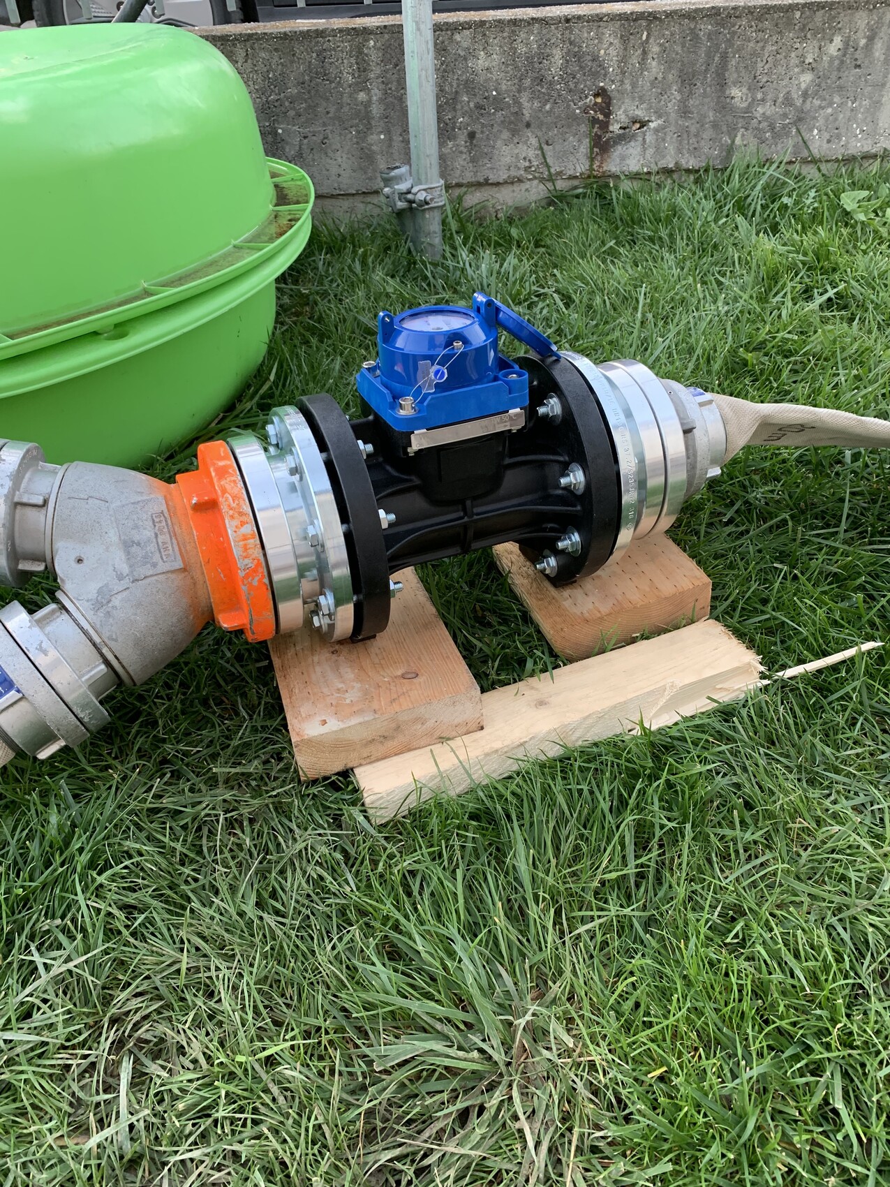

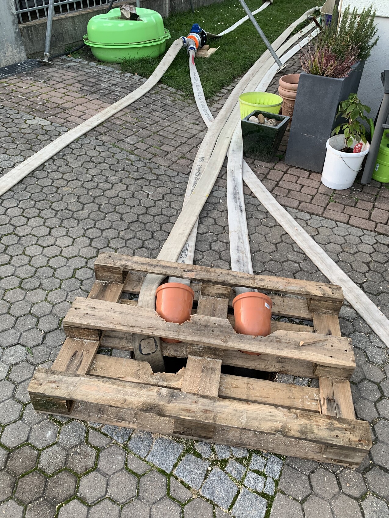

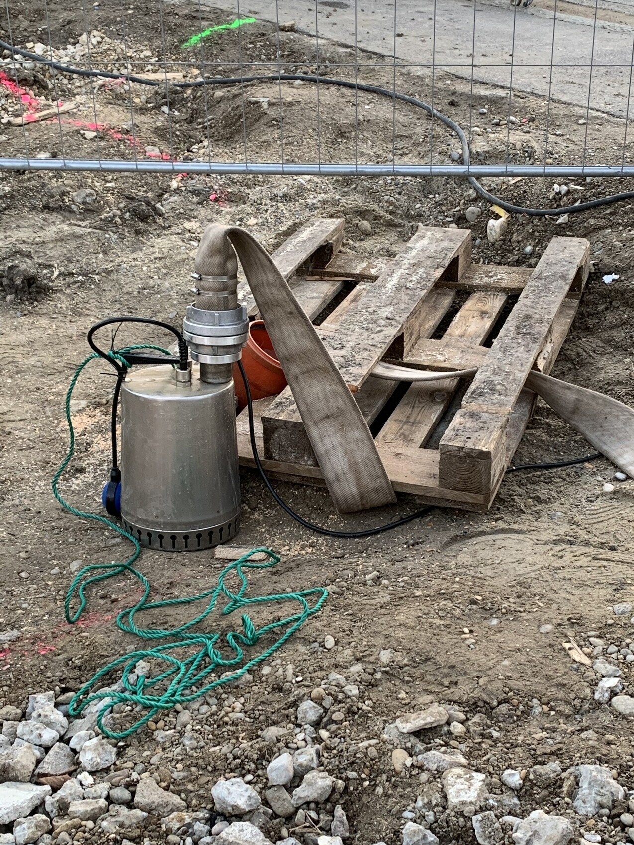

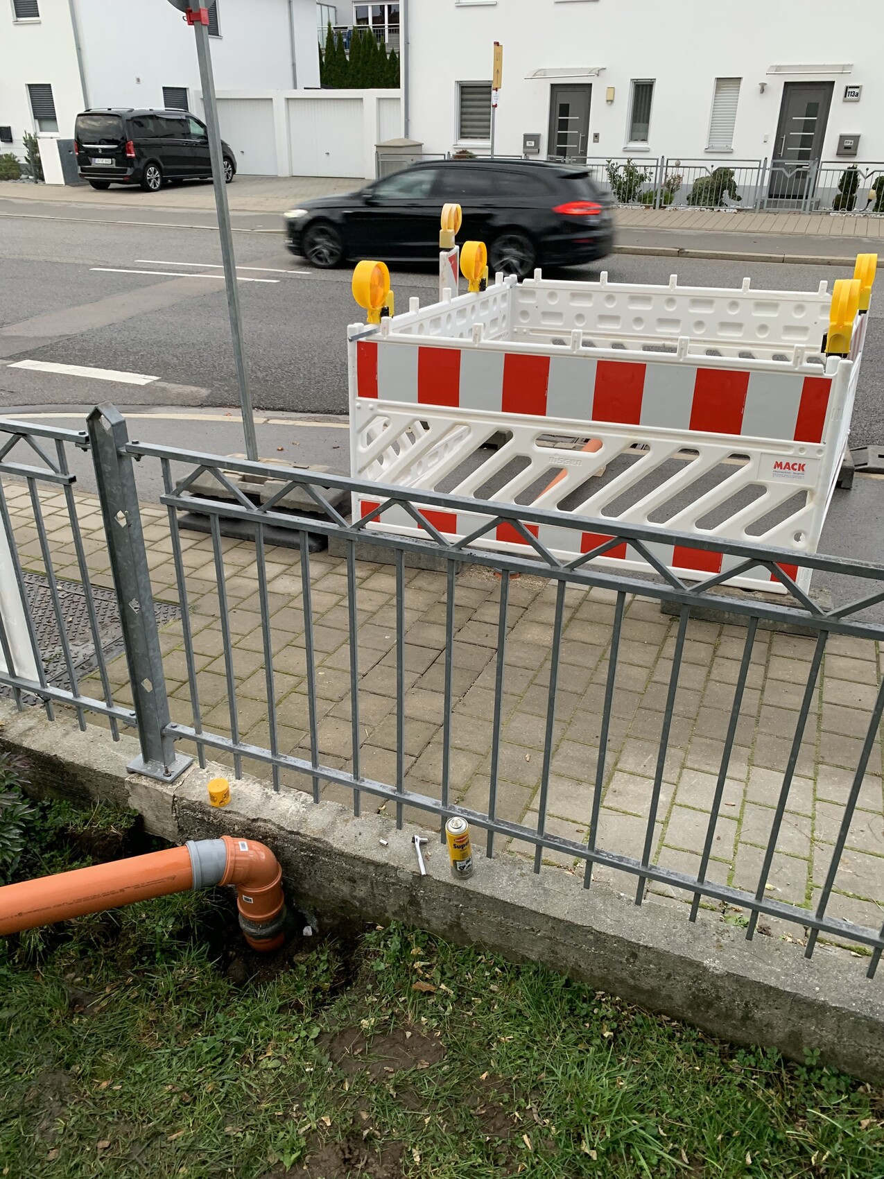

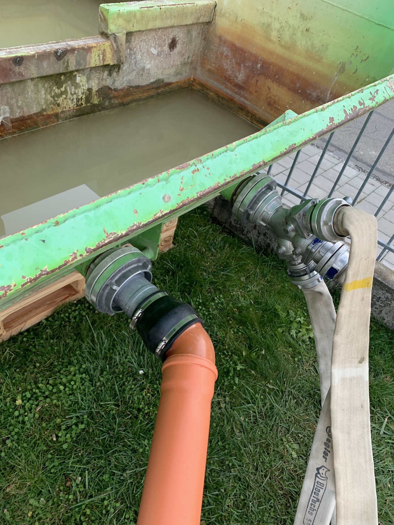

Das Bestandshaus ist mittlerweile vollständig abgerissen, die Baugrube teilweise vorbereitet. Teilweise aus dem Grund, da das Grundwasser momentan bei ca. 2,4m unterhalb Geländeoberkante steht und wir noch nicht tiefer ausheben können. Wir haben uns schlussendlich gegen die 400er KG Rohre entschieden und lieber zwei DN1000 Betonschächte auf 5m tiefe setzen lassen. Damit haben wir letzten Endes eine größere Oberfläche erzeugt durch die das Wasser in den Schächten gesammelt werden kann. Heute war der Aufbau der Anlage. Es hat soweit alles geklappt wie geplant nur leider waren die Schläuche in keinem so guten Zustand weshalb ich etliches an Flickarbeit hab leisten müssen. Testweise lief die Anlage heute mal 30 Minuten um zu sehen ob alles soweit wie möglich dicht ist und ob genügend Wasser über die Schwerkraft abfließen kann. Hier habe ich einen kleinen Leichtsinnsfehler begangen und ein DN110 anstelle eines DN125 Rohres verwendet. Leider kann ich den Fehler auch nicht mehr korrigieren, da das Rohr unter dem Gehweg verlegt ist. Das hat zur Folge, dass ich mit 3 anstatt wie geplant mit einem Schlauch den zweiten Kanal anfahren muss. Nicht weiter Schlimm, bindet halt Ressourcen in Form von Schläuchen. Man könnte es auch anders lösen, aber ich wollte nur verwenden, was ich bereits da hatte. Momentan sind zwei Pumpen im Einsatz. Auch hier spiele ich mit dem Gedanken eine der beiden durch eine Leistungsstärkere Pumpe auszutauschen (von 30 auf 42 Kubikmeter pro Stunde). Das Grundwasser fließt wirklich schnell nach, man glaubt es kaum. und sobald man die Pumpe ausschaltet füllt sich der Brunnen sehr schnell wieder mit Wasser. Ich gehe also davon aus, dass die Pumpen tatsächlich annähernd 24 Stunden am Tag laufen werden und das für ungefähr 16 Tage, dann wird der Keller verfüllt. Genug geredet ich lasse ein paar Bilder sprechen.

Wir wurden planmäßig nach ca. 2 Wochen fertig mit dem Kellerbau und konnten die Pumpen zeitnah ausschalten. Die tatsächlich geförderte Wassermenge lag zu unserer großen Freude deutlich unterhalb meiner Berechnungen, aber hierzu spielen zu viele Faktoren eine Rolle als das man das jetzt Pauschal erklären könnte. Uns freut`s auf alle Fälle. Das angeschaffte Equipment ist zu 90% bereits wieder Verkauft und die Ausgaben dafür konnten fast vollständig kompensiert werden. Es sind noch nicht alle Posten abgerechnet worden, wir können aber bereits sagen, dass die Grundwasserabsenkung in Summe auf ca. 10k kommen wird, wenn man das gekaufte und anschließend wieder verkaufte Equipment außen vor lässt. Wir sind Mega stolz das geschafft zu haben und damit im Prinzip einen Kleinwagen eingespart zu haben. Zur Erinnerung das uns unterbreitete Angebot lag mit einigen zusätzlich bauseits zu erbringenden Leistungen bei ~40k. Natürlich war ich 2 Wochen pausenlos unter Strom gestanden, da ich dafür die Verantwortung hatte, dass die Pumpen 24/7 laufen. Ich bin teilweise um 01:00 Uhr nachts rüber auf die Baustelle wenn mich das am Nachmittag entdeckte Loch im Druckschlauch nicht hat schlafen lassen. Einmal ist auch eine Pumpe ausgefallen, da sich das Halteseil zusammen mit dem Stromkabel um den Druckschlauch gewickelt hatte und bei Anlaufen der Pumpe der Drehimpuls so stark war, dass die Pumpe sich drehte und schaltete dadurch immer wieder ab. Problem erkannt, gelöst und weiter ging es. Die ersten 3 Tage liefen die Pumpen auch tatsächlich 24/7. Ab Tag 4 gingen sie alle paar Stunden in den Aussetzbetrieb und in den letzten 4-5 Tagen hielten sich Pump- und Ausschaltzeiten die Waage. Das häufige An- und Ausschalten stresst die Pumpen ungemein, weshalb auch darauf zu achten war, dass die Zyklen nicht die vom Hersteller vorgegebenen Schaltspiele übersteigen. Hier zahlt sich gutes "Werkzeug" aus, andernfalls wäre das Ausfallrisiko deutlich höher. Ich musste glücklicherweise nicht einmal auf eine Ersatzpumpe umstellen da die Pumpen zuverlässig ihren Dienst verrichteten.
Alles in allem hatten wir auch Glück mit dem Boden. Mit lehmigen, sehr sandigem oder torfhaltigem Boden wäre das für uns Aufgrund der ungemein komplexeren Anlagentechnik auch nicht möglich gewesen.
