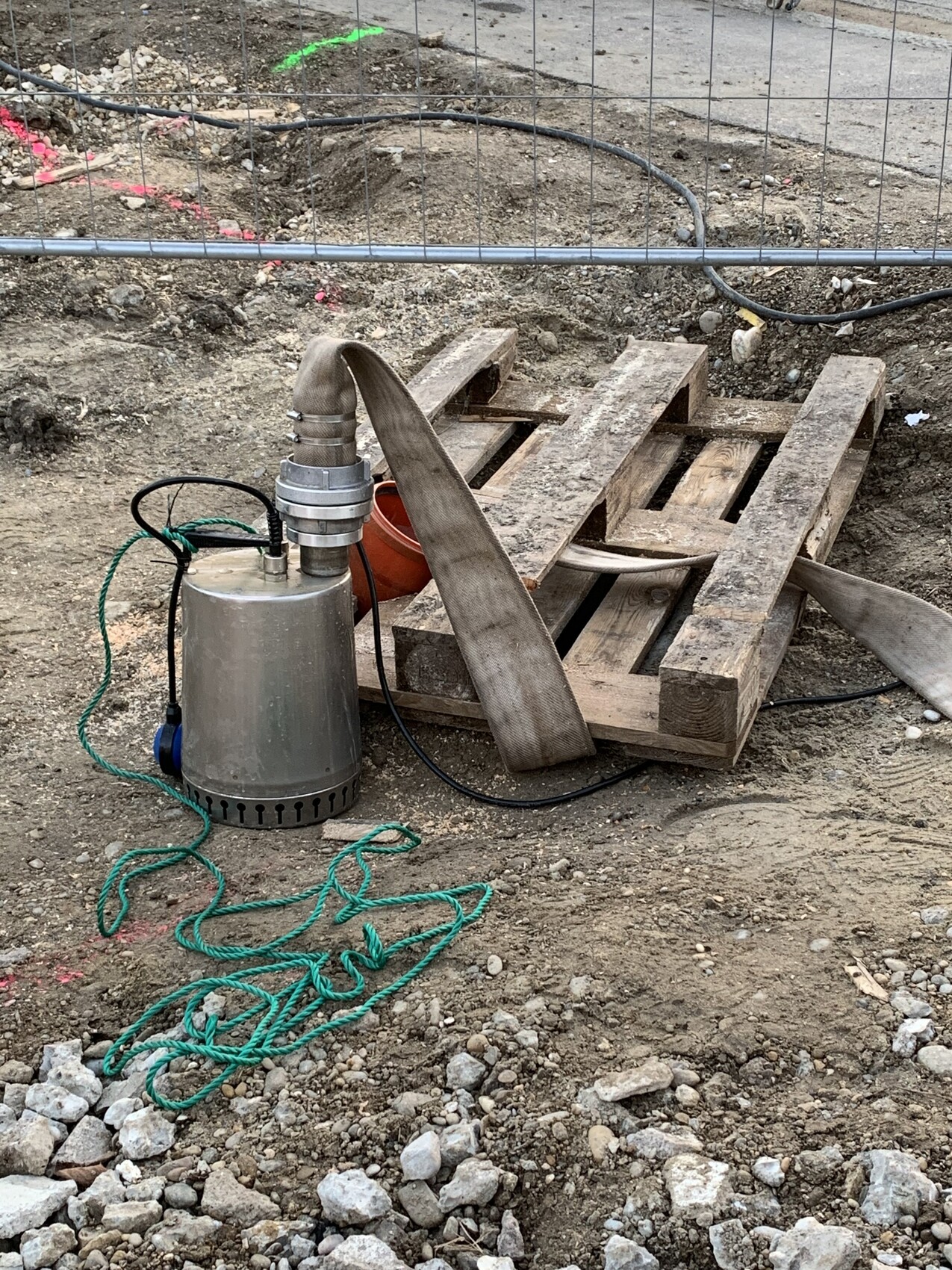

| 1 | Schmutzwasserpumpe | Grundfos AP50.12 | 360,00 € |
| 2 | Schmutzwasserpumpe | Güde Pro 2200 | 300,00 € |
| 1 | Schmutzwasserpumpe | HOMA HBP503 WA | 130,00 € |

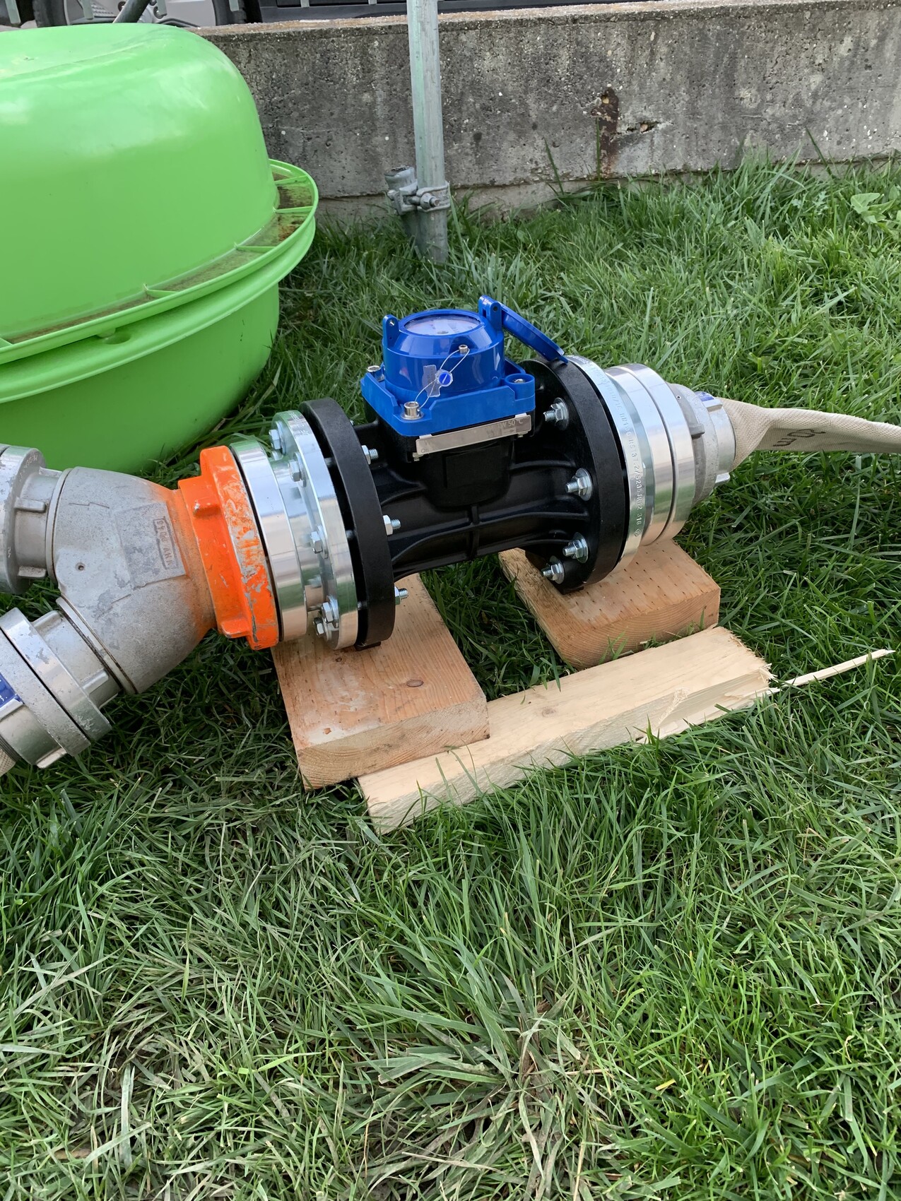

| 1 | Wasserzähler Kunststoff | DN100 geflanscht | 200,00 € |

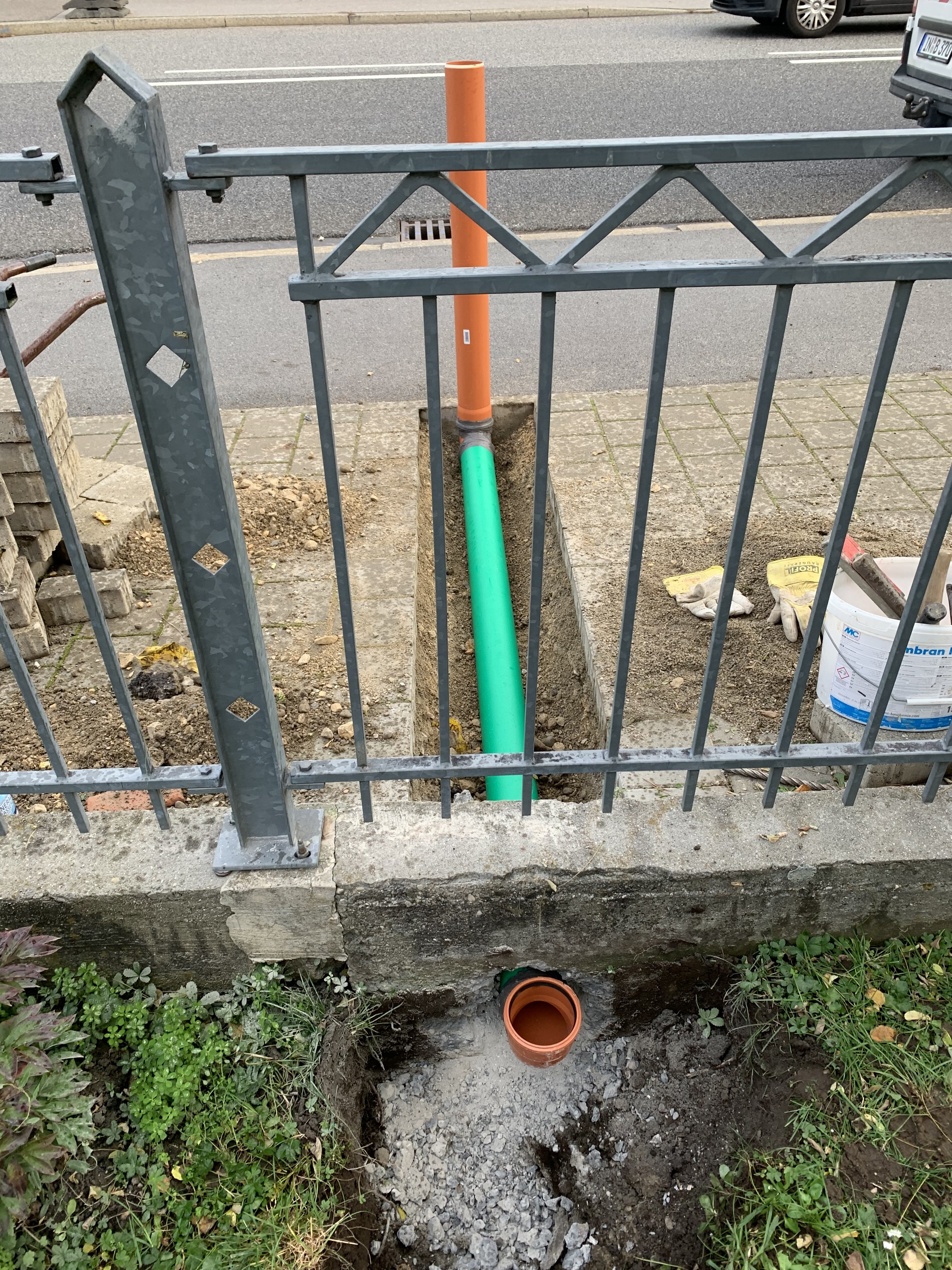

Allthewayup15.08.22 12:47
Update vom 15.08.2022

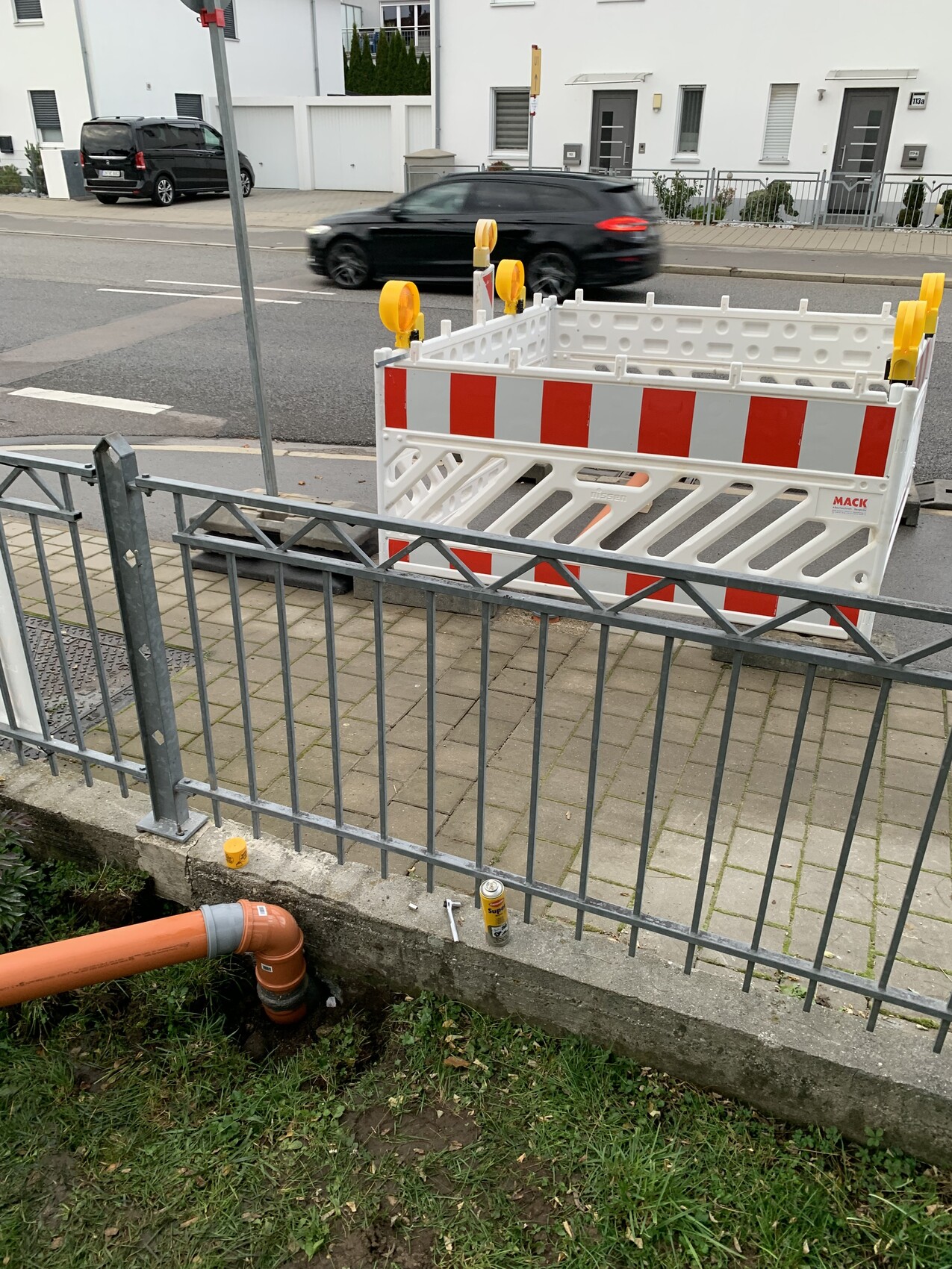

Mittlerweile ist auch der Bescheid der Stadt eingetrudelt was das Absperren des Radweges angeht und das obwohl die "Fachfirma" meinte, dass das unmöglich genehmigt werden würde weshalb man mir empfahl den Kanal bis ins Grundstück zu verlegen. 🙄
Damit ist nun alles genehmigt, was genehmigt werden muss. Ich muss zugeben, das war bis jetzt schon ein gutes Stück Arbeit aber bei fast einem Jahresnettogehalt was das Gewerk kosten würde, kann sich jeder ausrechnen wie viel Stunden man theoretisch darin "versenken" könnte.

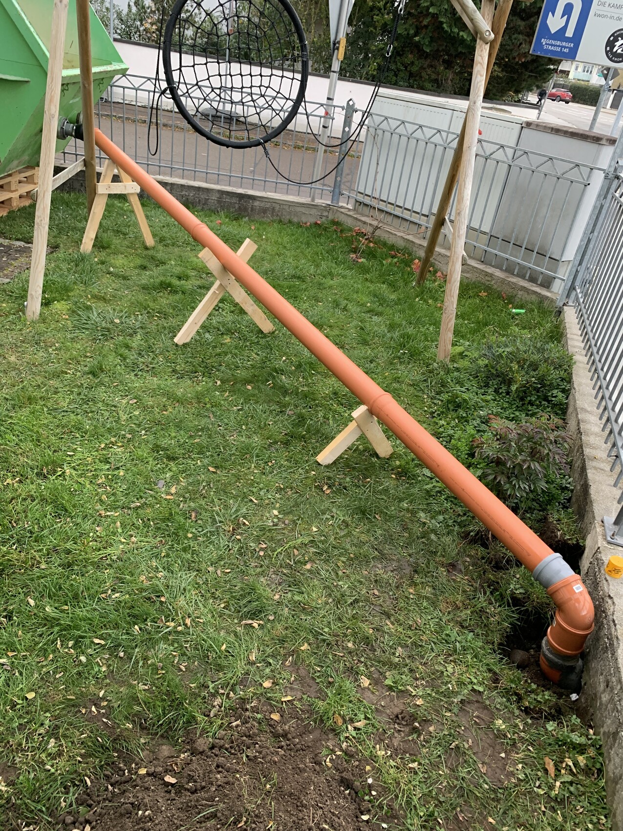

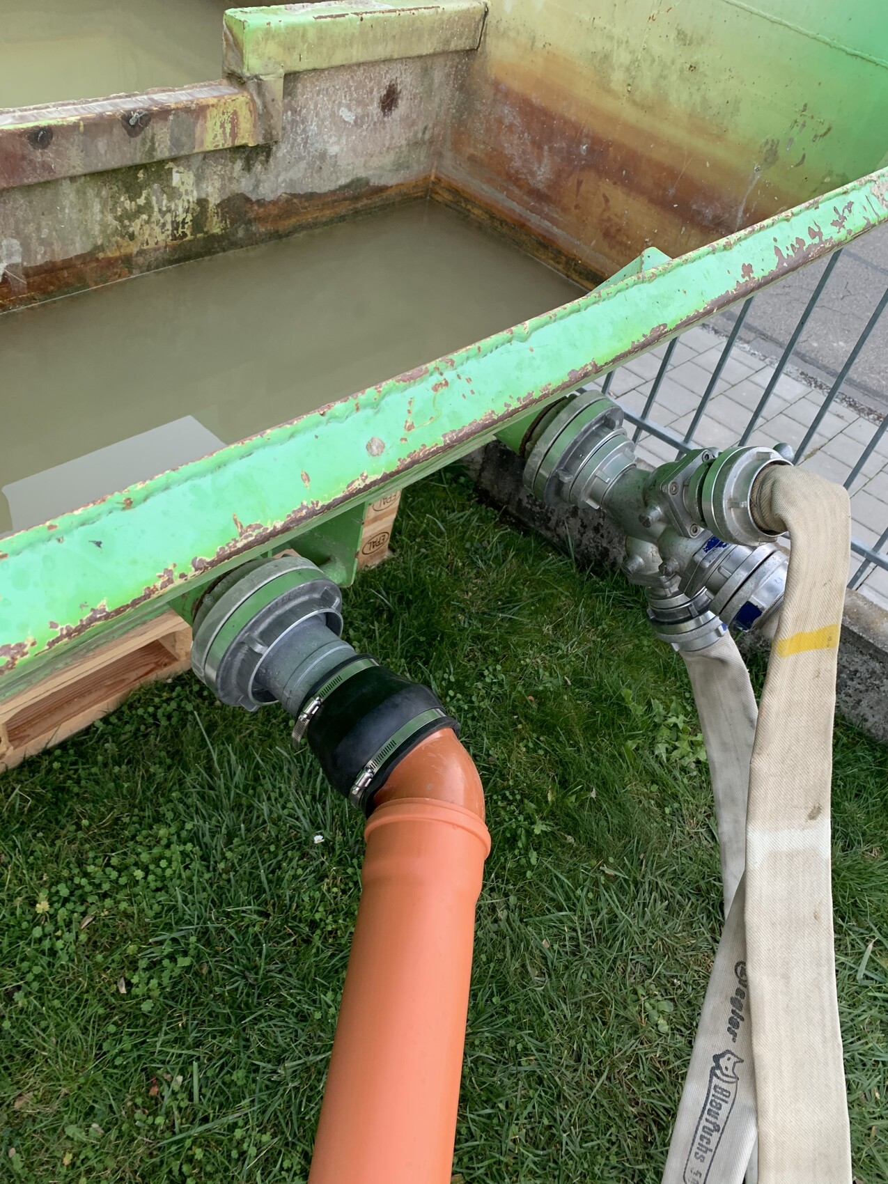

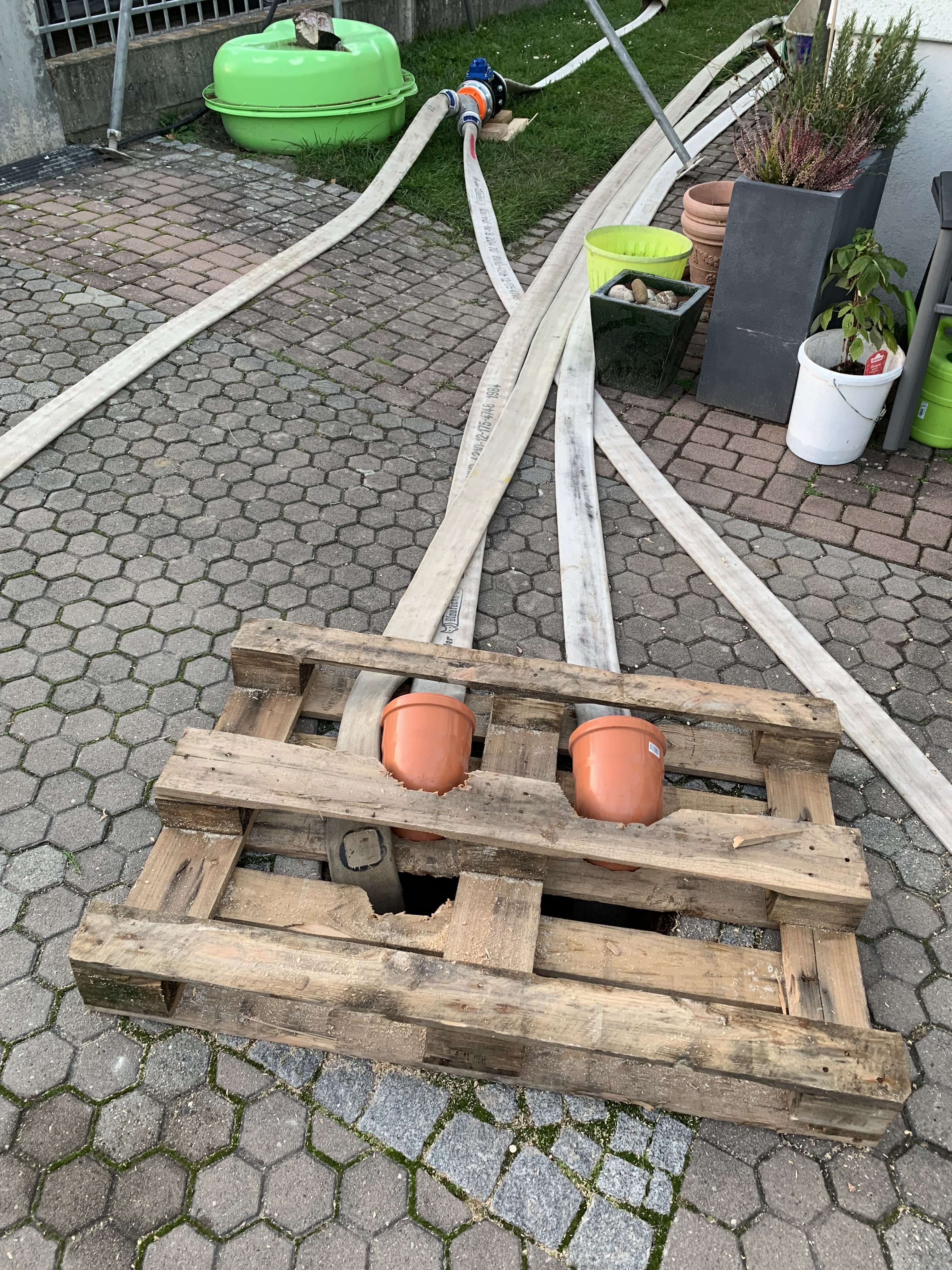

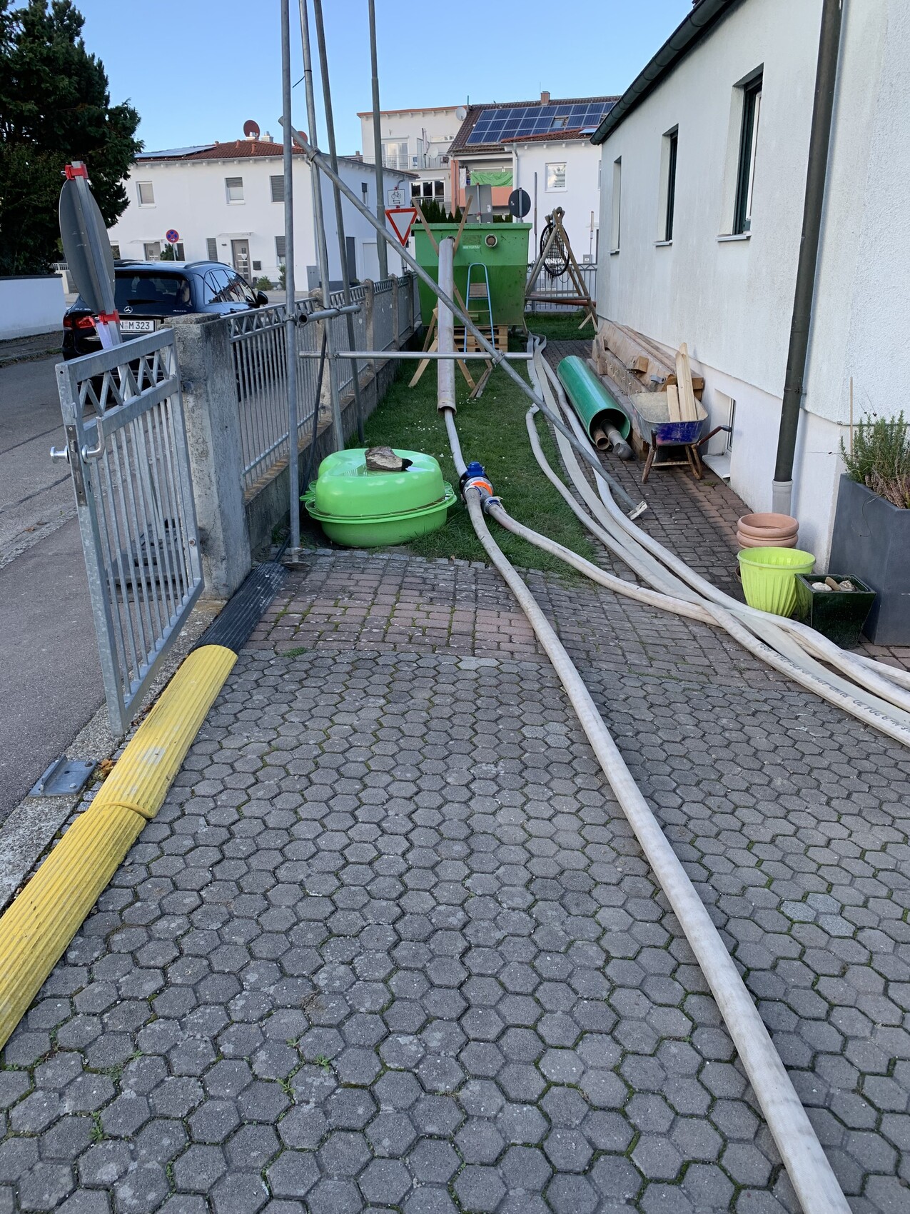

Allthewayup22.10.22 22:42
Update vom 22.10.2022:
Das Bestandshaus ist mittlerweile vollständig abgerissen, die Baugrube teilweise vorbereitet. Teilweise aus dem Grund, da das Grundwasser momentan bei ca. 2,4m unterhalb Geländeoberkante steht und wir noch nicht tiefer ausheben können. Wir haben uns schlussendlich gegen die 400er KG Rohre entschieden und lieber zwei DN1000 Betonschächte auf 5m tiefe setzen lassen. Damit haben wir letzten Endes eine größere Oberfläche erzeugt durch die das Wasser in den Schächten gesammelt werden kann. Heute war der Aufbau der Anlage. Es hat soweit alles geklappt wie geplant nur leider waren die Schläuche in keinem so guten Zustand weshalb ich etliches an Flickarbeit hab leisten müssen. Testweise lief die Anlage heute mal 30 Minuten um zu sehen ob alles soweit wie möglich dicht ist und ob genügend Wasser über die Schwerkraft abfließen kann. Hier habe ich einen kleinen Leichtsinnsfehler begangen und ein DN110 anstelle eines DN125 Rohres verwendet. Leider kann ich den Fehler auch nicht mehr korrigieren, da das Rohr unter dem Gehweg verlegt ist. Das hat zur Folge, dass ich mit 3 anstatt wie geplant mit einem Schlauch den zweiten Kanal anfahren muss. Nicht weiter Schlimm, bindet halt Ressourcen in Form von Schläuchen. Man könnte es auch anders lösen, aber ich wollte nur verwenden, was ich bereits da hatte. Momentan sind zwei Pumpen im Einsatz. Auch hier spiele ich mit dem Gedanken eine der beiden durch eine Leistungsstärkere Pumpe auszutauschen (von 30 auf 42 Kubikmeter pro Stunde). Das Grundwasser fließt wirklich schnell nach, man glaubt es kaum. und sobald man die Pumpe ausschaltet füllt sich der Brunnen sehr schnell wieder mit Wasser. Ich gehe also davon aus, dass die Pumpen tatsächlich annähernd 24 Stunden am Tag laufen werden und das für ungefähr 16 Tage, dann wird der Keller verfüllt. Genug geredet ich lasse ein paar Bilder sprechen.
