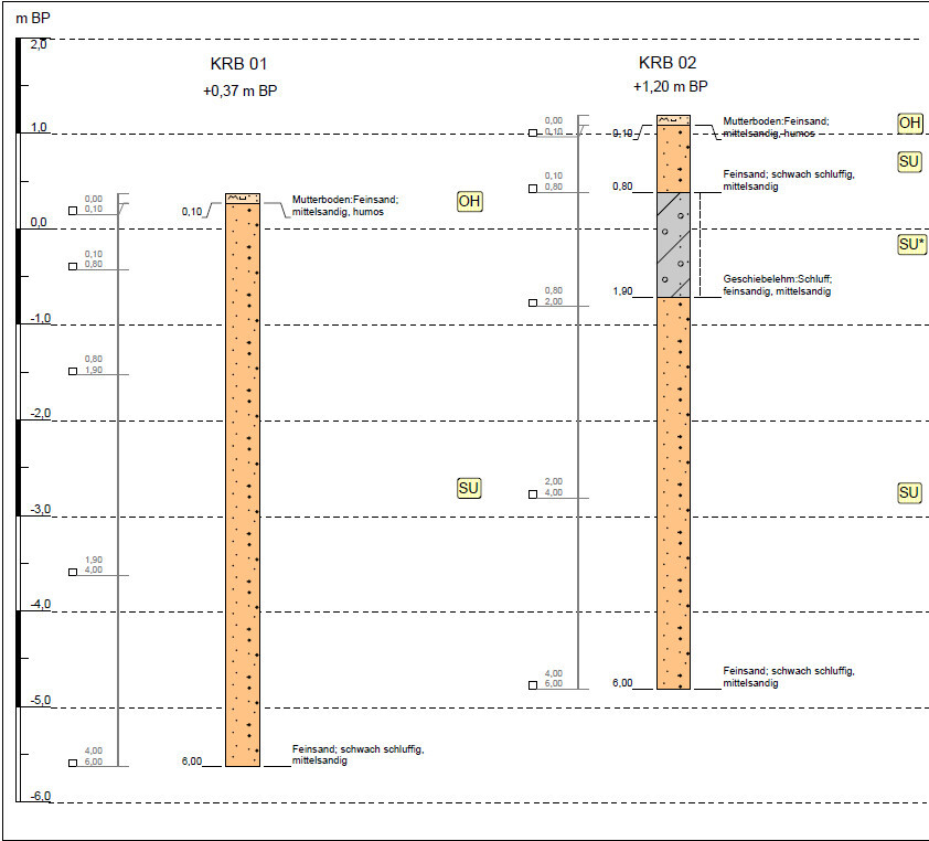

Die überplante Fläche liegt auf einer Höhe zwischen +0,37m BP und +1,20 m BP. Der Höhenunterschied zwischen den Gebäudeecken beträgt maximal 0,83 m.
Oberflächlich wurde ein Mutterbodenhorizont mit einer Mächtigkeit von 0,10 m angetroffen. Der Mutterboden ist abzuschieben und durch einen ausreichend tragfähigen Füllboden zu ersetzen. Die in den einzelnen Bohrungen angetroffenen Mutterbodenmächtigkeiten sind Tabelle 1 zu entnehmen.
Tabelle 1: Mutterbodenmächtigkeiten Kleinrammbohrung Mutterbodenmächtigkeiten [m]
KRB 01 0,10
KRB 02 0,10
Unterhalb des wenig tragfähigen Mutterbodens steht bis zum Erreichen der Endteufe von 6,00 m u. GOK schwach schluffiger Sand an, dem im Bereich der KRB 02 in einer Tiefe zwischen 0,80 m u. GOK und 1,90 m u. GOK steifer Geschiebelehm zwischengelagert ist. Die Abfolge der Schichten und deren Mächtigkeiten ist in den Bohrprofilen (s. Anlage 1)detailliert aufgeführt.
Wasser wurde in den offenen Bohrlöchern nicht angetroffen. Aufgrund des bereichsweise anstehenden bindigen Bodens ist mit Stauwasserbildungen bis auf Höhe der
Geländeoberkante zu rechnen. Der Bemessungswasserhöchststand ist auf Höhe der GOK festzulegen.

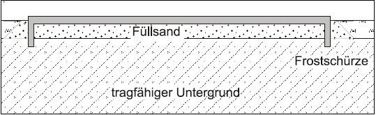

Es wird angenommen, dass die Gründung des Gebäudes auf einer Stahlbetonplatte mit umlaufenden Frostschürzen ausgeführt wird und die Unterkante Sohlplatte auf einer Höhe von ca. +1,20m zum Bezugspunkt zu liegen kommt. Der Mutterboden ist abzuschieben und durch einen gut tragfähigen Füllsand zu ersetzen.
Der Bodenaustausch ist entsprechend der Lastabtragung von 60° über die Fundamente hinaus auszuführen.Der notwendige Geländeausgleich ist ebenfalls mit gut tragfähigem Material vorzunehmen.
Bild 1:Ausführung des Bodenaustausches am Beispiel einer Bodenplatte mit Frostschürzen
Querschnitt eines Baugrundaufbaus: Füllsandauflage, Frostschürze und tragfähiger Untergrund.
Der Füllsand sollte den Bodengruppen SE, SW oder SU nach DIN 18196 entsprechen (Schluffkornanteil (d < 0,063 mm) < 10%) und sollte auf eine mindestens mitteldichte Lagerungsdichte von D = 0,4 (U<3) bzw. D = 0,45 (U>3) verdichtet werden. Die fachgerechte Ausführung des Bodenaustausches ist durch die Bauleitung oder den Baugrundgutachter zu überprüfen. Bei der Erstellung der Baugrube ist die DIN 4124 zu beachten. Nach einer wie oben beschriebenen Baugrundverbesserung ist für eine Bodenplatte mit einer Flächenlast von 25 kN/m² mit Setzungen in einer Größenordnung von 0,3 cm (±25%) (im kennzeichnenden Punkt) zu rechnen.

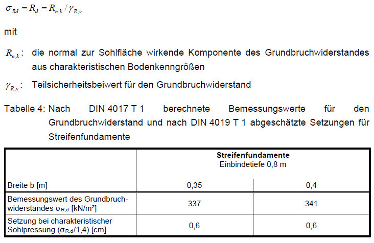

In nachfolgender Tabelle 4 sind die Ergebnisse von erdstatischen Berechnungen für Streifenfundamente dargestellt. Es wurden Setzungsberechnungen sowie erdstatische Berechnungen zur Ermittlung des Bemessungswertes für den Grundbruchwiderstand für Streifenfundamente durchgeführt. Die Ergebnisse dieser Berechnungen sind Tabelle 4 zu entnehmen. Die aufgeführten Setzungsbeträge ergeben sich bei dem Ansatz der Bodenpressungen von σRD / 1,4.
Es wird der Bemessungswert für den Grundbruchwiderstand σRd (Rd nach DIN 1054:2010-12) angegeben. Der Bemessungswert für den Grundbruchwiderstand ergibt
sich aus
?Rd-Formel und Streifenfundament-Tabelle: Breite 0,35/0,4 m, ?Rd 337/341 kN/m², Setzung 0,6 cm.

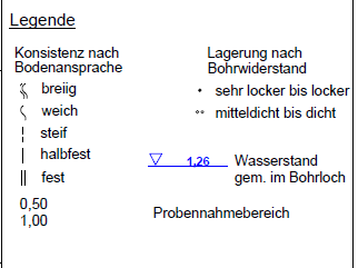

Diagramm: zwei Bodenprofile KR B 01 und KR B 02 mit Feinsand-Mutterboden und Schlufflagen
Legende zur Bodenuntersuchung mit Konsistenzanzeichen und Wasserstand im Bohrloch

Das Gutachten ist durchschnittlich.
Kein Bauschutt / unbrauchbaren Boden die ausgebaut werden müssten.
Dünner Oberboden ist gut, weniger Füllsand dadurch.
Vorgeschlagene Auffüllung mit Sand ist günstiger als Schotter.
Die Aussagen zum Wasserstand stehen quasi in jedem Gutachten (Gutachter geht auf Nummer sicher).
Geschiebelehm ist nicht gut unterm Haus, aber ist relativ weit unter Sohlplatte. Ist okay.
(Bohrungen und Meinungen im Forum sind immer nur Punktuelle Erfahrungswerte!)
