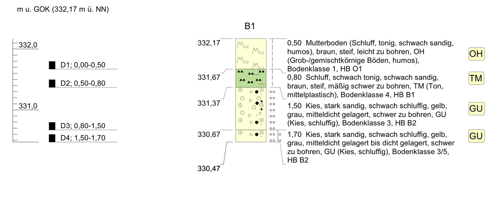

Nach allem, was ich hier mitbekommen habe, werde ich wohl auf jeden Fall direkt ein Bodengutachten in Auftrag geben.
Eine der Bohrungen wurde ziemlich nah an dem von uns gewählten Grundstück gemacht (Siehe Anhang). Was meint ihr dazu?
Geologische Stratigraphie: vertikaler Abschnitt mit Mutterboden, Schluff, Kies und D1–D4.
Allthewayup30.07.23 22:13
Wie haben denn die anderen Bauherren in dem Baugebiet gegründet? Diese Grafik gibt Auskunft darüber in welchen Tiefen welche Bodenarten in welcher Schichtdicke vorgefunden wurden. Richtig gut sieht es meiner Meinung nach ab 1,5m tiefe aus. Durchaus möglich das darüber noch der ein oder andere zusätzliche Arbeitsgang notwendig werden könnte für die Gründung.

Aspirant31.07.23 09:03
Gerade werden erst die Grundstücke vergeben, daher noch keine Erfahrungswerte.
Vielen Dank für die ganzen Antworten. Ich werde auf jeden Fall ein Gutachten direkt erstellen lassen.
