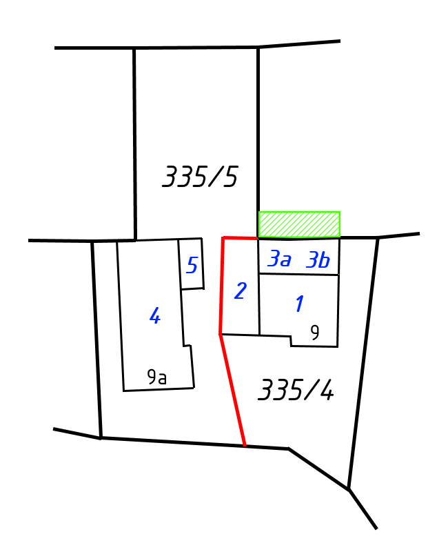

Es fällt mir schwer, deinen Worten zu folgen. Ich versuche mal anhand eines Bildes zu erläutern, was ich glaube verstanden zu haben:
M.Meßfehler schrieb:
Der Altbestand befindet sich auf einem ca 450qm großen Grundstück
Flurstück 335/4
Die Grenze verläuft an der Westseite des Altbestandes und weiter in Südrichtung zur Strasse.
Die rote Linie
Der Bestand
Gebäude 1
eine Schreinerwerkstätte angebaut.
Gebäude 2
Um 1960 wurde ein weiterer Anbau, diesmal an die Nordseite des Gebäudes, bis zur Grenze des Nachbargrundstückes errichtet.
Gebäude 3a, genaue Lage nicht ersichtlich
ein weiterer Anbau auf der Nordseite
Gebäude 3b, genaue Lage nicht ersichtlich
In den 70gern wurde mit dem nördlichen Nachbargrundstück eine Abstandsflächendienstbarkeit vereinbart und eingetragen.
grün schraffierte Fläche
Die Werkstätte ist „aufgegeben“ worden und die Räume werden als Abstell- und Lagerraum benutzt.
Gebäude 2
Vor der Teilung des Grundstückes 2006 hat der damalige Miteigentümer und heutige Nachbar, in den 1980gern einen neben unserem heutigem Gebäude befindliche Werkstatt-Schuppen zu einem Wohnhaus umgebaut.
Gebäude 4
Der Raum ist aber Heute Teil seines Wohnzimmers.
Gebäude 5
ein Teil des 1. Anbaus
also Gebäude 2
Da man wohl für Grundstücksteilungen seit 98 keine Genehmigung mehr benötigt, fällt die Kontrolle über Rechtmäßigkeit einer Teilung wohl an die Eigentümer eines Grundstücks. Weder Behörde noch Vermessungsamt prüfen die Teilung. Auch der Notar, mit dem man den Vertrag über Teilung und Kauf aufsetzt, prüft da nichts. Ich vermute, da ist einiges schief gelaufen.
Ja, sowas habe ich auch mal gelesen. In NRW zum Glück nicht möglich. Steht in eurem Notarvertrag nicht 'drin, dass der Verkäufer die baurechtliche Zulässigkeit des Verkaufsobjektes bestätigt?
Kann die Baubehörde uns oder den Nachbarn zum Rückbau zwingen?
Diese Frage kann Dir nur ein Fachanwalt beantworten. Meine Meinung dazu: Ja.
Alle Baumaßnahmen an den Gebäuden, also an unserem, haben nachweislich Genehmigungen.
Außer der 1,50m breite Streifen, der eigentlich abgerissen sein müsste.
Dürften wir den Anbau derart verändern, dass man so nah wie möglich an die Ausmaße einer legalen Grenzgarage kommt? Dach runter, Gesamtlänge der Grenzwand eventuell kürzen? Abstandsflächenübernahme durch den Nachbarn bzw. Unterschrift?
Denkbar ist vieles. Aber warum willst Du alles abreißen und ausgerechnet das baurechtlich problematischste Gebäude stehen lassen?
Nach §63 BayBO gibt es Abweichungsmöglichkeiten von einzelnen Paragraphen, unter anderem auch Artikel 6, Abstandsflächen. Gibt es da Handlungsspielraum für die Behörde, wenn die Nachbarn sich einigen und öffentliches Recht so gut es ohne Abriss eben geht, berücksichtigt wird?
Dazu müsste man wissen, was genau geplant ist. Abweichungen kommen eigentlich nur dann in Frage, wenn alles andere ausgeschöpft ist. Für mich stellt sich die Situation so dar: Gebäude 2 steht teilweise illegal da, da der beantragte Teilabriss nicht umgesetzt wurde. Gebäude 5 wurde illegal in Wohnraum umgenutzt. Eine Heilung durch Grundbucheinträge oder Nachbarvereinbarungen ist nicht möglich (Abstandsflächenüberlappung). Eine Abweichung wegen der Illegalität der Maßnahmen und aus Brandschutzgründen nicht vertretbar.
Wenn Du keinen Stress mit dem Nachbarn willst, reiße alles ab, gestatte ihm eine Abstandsflächengrunddienstbarkeit gegen Entschädigung und setze deine Garage dort hin.
Katastrale Karte: Parzellen 335/4, 335/5; rote Grenzlinie; grün schraffierte Fläche.

Das Gebäude Nr. 2 in Deiner Zeichnung wurde nicht bis zur Nordgrenze erweitert und Nr. 5 ist eine normale Garage des Nachbarn und das Wohnzimmer befindet sich in Deinem Plan in Nr. 4.

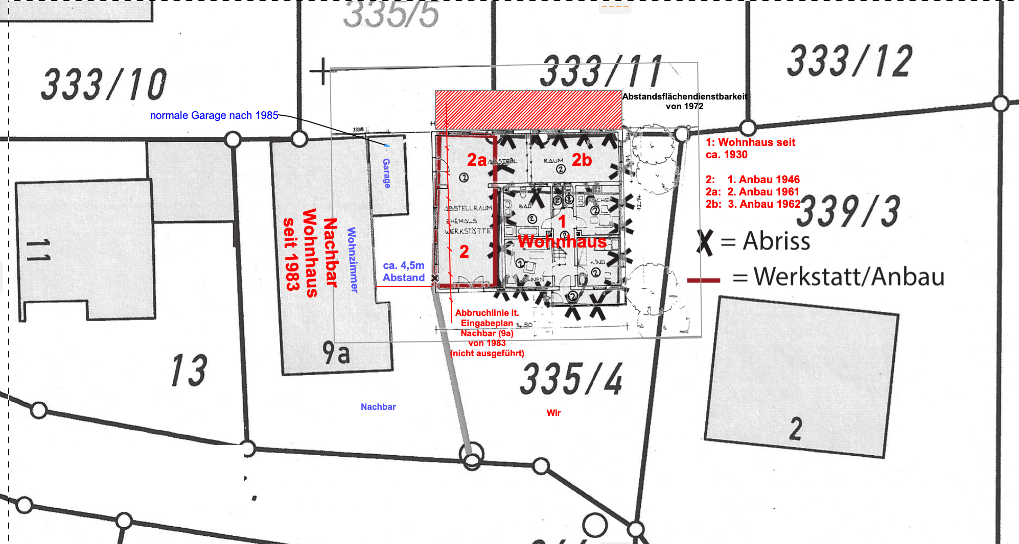

Ich kann dies eventuell auf einem Bild besser darstellen, was gemeint ist und hab dafür auch eine Zeichnung angefertigt. Hoffe damit kann man etwas anfangen, es ist mir leider nicht besser gelungen. Siehe Unten
Zur Erklärung:
Als Abstellraum/Lager werden von uns die heute die ehemaligen Werkstatträume 2, 2a und 2b genutzt. Die rot schraffierte Fläche stellt die Abstandsflächendienstbarkeit dar, die sich auf die Flurnummern 335/5 und 333/11 erstrecken.
Die Erweiterungen innerhalb der Tektur? unseres Wohnhauses auf 335/4 sind alle damals genehmigt worden. Eine Umnutzung der Räume 2, 2a und 2b fand nie statt.
Die Umnutzung bezog sich auf ein Missverständnis. Ich entdeckte im Eingabeplan von Wohnaus 9a Garagenräume innerhalb des Wohnhauses und Heute ist dies Wohnzimmer des Neachbarn. Ob der Nachbar dies angemeldet hat sollte mir vermutlich wurscht sein.
Wir hatten einen kurzen Gesprächstermin bei einer Anwältin für Baurecht, die nach ihrer ersten Einschätzung keine baurechtliche Problematik in der jetzigen Situation sieht.
Nach ihrer Meinung ist die Grenze 2006 vielleicht rechtswidrig, hat aber keine Auswirkung auf den jetzigen Gebäudebestand auf unserem Grundstück. Das Gebäude ist in seinen Ausmaßen genehmigt und auch nach dem Umbau des Gebäudes auf Flurnr. 335 zu einem Wohnhaus war und ist unser Gebäude bestandsgeschützt. Der Teilabriss an Nr 2 und 2a wurde nie vollzogen, aber dazu war ja anscheinend aus Sicht der damaligen Grundstückseigentümer keine Notwendigkeit gegeben. Geprüft wurde nach Fertigstellung des Wohnhauses Nr. 9a anscheinend nie und der Eigentümer von 9a hat den Abriss nie eingefordert.
Die Anwältin kommentierte die Situation damit, dass ja des Öfteren von Eingabeplänen abgewichen wird.
Fragen über einen etwaigen Erhalt von Teilen des Altbestandes im Zuge eines Neubaus, habe ich nicht gestellt. Am Dienstag nächster Woche haben wir einen Termin bei der zuständigen Bauaufsichtsbehörde um die Bebaubarkeit grundsätzlich mal zu erfragen. Sollte der „GrenzBEstand“ ohne unser zur Diskussion stehen, dann werden wir das dort ja hören und wissen dann mehr. Ich kann mir jedoch nicht vorstelle, dass uns die Behörde zu Abriss auffordern kann, wenn das Gebäude genehmigt war und ist.
Erhalten möchten wir einen Teil des Altbestandes, da in diesem heute der Hausanschluss mit Strom, Wasser, Gas und Internet verläuft und das jetzige Wohnhaus versorgt.
Zudem befindet sich dort auch jetzt die Gasheizung samt Kessel und auch zukünftig planen wir den Neubau über die Räume des Anbaus zu versorgen. Wir möchten auf einen Keller verzichten und im Neubau auf einen Technikraum der Aufgrund einer geplanten Einliegerwohnung ja auch jederzeit erreichbar sein müsste. Weiter plane ich mit einer Wärmepumpe die nach Möglichkeit innen aufgestellt werden soll um Geräuschbelästigung in der Nachbarschaft zu vermeiden. Auch die Lüftungsanlage könnte dort Platz finden, was sicher auch für Platz- Geräuschvorteile im Neubau sorgen würde, den wir so gut es geht ausnutzen möchten.
Wenn ich das richtig einschätze, braucht man für derartige Umbauten im verbleibenden Bestand, sicher auch eine Baugenehmigung und wird damit baurechtlich (Abstandsrechtlich) wieder geprüft und da könnte es haarig werden.
Also erst mal ab zum Bauamt und Kopf waschen lassen. Bis hierher noch mal vielen Dank für Beiträge. Mal sehen was da herauskommt.
Lageplan des Grundstücks mit Wohnhaus, Nachbargebäuden, Abbruchlinie und Abstandsangaben

Das egibt keinen Sinn. 1972 gab es noch kein Flurstück 335/5. Die Differenzfläche zwischen meiner grünen und deiner roten Schraffur hätte erst 2006 eingetragen werden können. Dann hätte es aber gleichzeitig auch eine Eintragung für den Rest der Grenzbebauung geben müssen, da eine Werkstatt Abstandsflächen auslöst, ebenso ein Raum mit Feuerstätte, und selbst bei Privilegierung würde die maximale Wandlänge überschritten.

Das mit der Abstandsflächendienstbarkeit ergibt mit meinen Information allein keinen Sinn, da gebe ich Dir Recht. Die "Lücke" ist, dass das Grundstück 335/4 1992 nach Norden durch Zukauf erweitert wurde. Diese zustätzliche Fläche wurde dann bei der Grundstücksteilung der Flurnummer 335/5 zugeteilt. Der beiden Eigentümer haben notariell festgelegt, dass die dazuerworbene Fläche zur alleinigen Nutzung des Eigentümers der späteren Flurnummer 335/5 bestimmt ist.
Unsere Abstandsflächendienstbarkeit betrifft die gesamte Wandlänge unseres Gebäudes und gilt auch für die Rechtsnachfolger damaliger Grundstückseigentümer und somit müsste die Abstandsflächenübernahme für 335/5 und 333/11 gelten. Der Eigentümer von 333/11 hat mir mündlich eine Eintragung in seinem Grundbuch bestätigt. Ein Grundbuchauzug von Flurnummer 335/5 liegt mir nicht vor.
Laut Notarurkunde darf auf diesem Grundstück zukünftig kein Gebaude errichtet werden, da die Fläche ausschließlich als Nutzgarten genutzt werden darf. Als Randnotiz.
Die Überschreitung der maximal zulässigen Wandlänge bzw. Grenzbebauung wurde erst 2006 mit Teilung/Festlegung der Grenze an unserem Gebäude "geschaffen".
