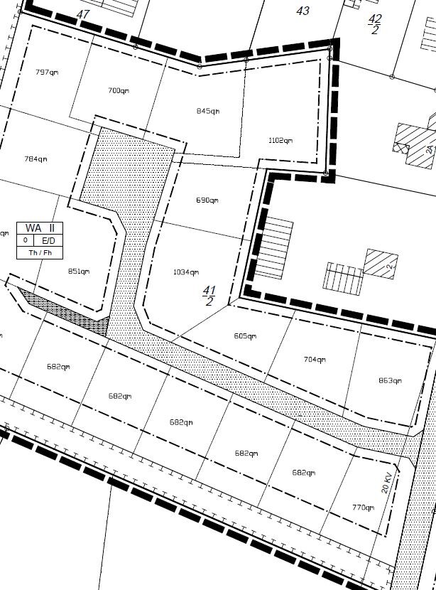

ich plane in 2016 ein Haus auf einem etwas schwierigen Grundstück zu bauen.
Hier mal das Baugebiet, es handelt sich um das 1102qm Grundstück oben rechts.
Zufahrt über die kleine Stichstrasse, aus Richtung Westen.
Lageplan eines Grundstücks mit Parzellen, Grenzlinien und Zufahrten

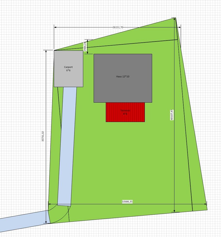

Ich frage mich jetzt schon seit Wochen, wie und wo ich idealerweise ein Haus aufstelle.
Der Plan ist genordet, meine erste Idee war das Haus möglichst weit Richtung Norden aufzustellen.
Zielsetzung: großer Garten im Süden, wenig "nutzloser Raum" nördlich des Hauses.
Allerdings stört mich hier die lange Auffahrt, vorausgesetzt ich würde westlich des Hauses eine Garage/Carport bauen und weiterhin fehlt mir dann eine vernünftige Wendefläche, bzw. 2 Besucherparkplätze.
Ok, Besucher können auch im Wendehammer parken, das ist verkraftbar. Aber mein Auto möchte schon auf meinem Grundstück wenden können...
Anbei ein Screenshot meiner ersten Idee, bitte nicht über die Qualität aufregen, habe das nur mit Visio dargestellt um ein Gefühl für die Flächenverhältnisse zu bekommen. Das Haus würde eine Grundfläche von Max. 12x10 Meter bekommen WZ/EssZ/Küche Richtung Süden, Eingang von West.
Grundstücksplan mit Haus, Carport, Terrasse und Garten sowie Maßlinien
Irgendwie gefällt mir das alles nicht.
Viel Verkehrswege, wenig praktischer Nutzen.
Haus und Carport müsste man sicherlich noch aufeinander abstimmen, evtl. setzt man das Carport auch mittels Pultdach ans Haus? Fragen über Fragen...
Über Tipps und Anregungen würde ich mich daher freuen!

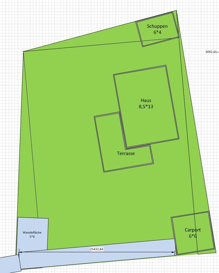

Anbei eine neue Idee. Verbesserungsvorschläge sind erwünscht.
Das Haus ist auf die 3m-Grenze gesetzt.
Der Weg zwischen Haus und Carport liegt hier bei ca. 10-12 m, das wäre für mich die maximale Weglänge.
Was mir gefällt: ich hätte dann im Norden auch noch etwas Nutzfläche (Wäschespinne, Kompost...)
Grundstücksplan mit Haus, Terrasse, Schuppen und Carport auf grünem Gelände
Also: Feuer frei
Beste Grüße Paule

Die Wendefläche würde ich direkt vor dem Carport platzieren. Ansonsten musst du trotz Wendefläche 20m rückwärts fahren. Und eine breitere Fläche benötigst du sowieso um den zweiten Wagen in das Carport zu fahren.
Ich denke es kommt auch darauf an, welchen Wert du auf Sichtschutz legst und wie du ihn gestalten willst.
Das Haus würde ich noch etwas mehr nach Süden ziehen. Wir haben unsere Hauptterrasse auch Richtung Westen, weil ich dort Abends nach der Arbeit mehr von der Sonne habe.
Ggf. wärst du auch froh, wenn du noch eine kleine Sitzgelegenheit auf der Ostseite hättest. Wir frühstücken z. B. gern im Sommer an den Wochenenden draußen. Aber Das hängt alles von euren Bedürfnissen und Vorlieben ab. Platz habt ihr auf jeden Fall genug um deiner Tochter ein Spielparadies zu gönnen

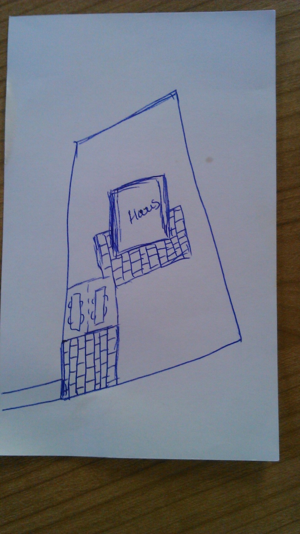

Zu deiner Planung: Ich würde das Haus als Ganzes eher Mittig auf dem Grundstück platzieren und das (Doppel?) Carport eher vorne vor dem Haus am der Westgrenze, so weit vorne, dass du davor wenden kannst bzw. Max. 1,5m Autolängen oder so. Ich würde das Haus auch eher zur Westgrenze parallel stellen. Warte, ich versuche mal kurz zu skizzieren...
Kisska86
25.06.15 20:25
Hier mal eine kleine Skizze. Die Verhältnisse stimmen natürlich nicht, aber so im Groben denke ich, sollte es klar werden.
Ich würde halt eben im Westen auf die Terrasse verzichten. Ich finde eine Frühstücksmöglichkeit im Osten, eine Sonnenterrasse im Süden und ein schattiges Plätzchen im Norden ist wichtig, aber das muss jeder selbst wissen, denke ich.
Bei meiner Planung wurde ich den Spielbereich für die Tochter eher hinten Planen und vorne vielleicht mehr so Ziergarten und vielleicht Rasen zum Toben/Ball spielen und für den Pool im Sommer. Den Platz zwischen Carport und Haus kann man ja auch verlängern.
Das wären wohl meine Ansätze...
