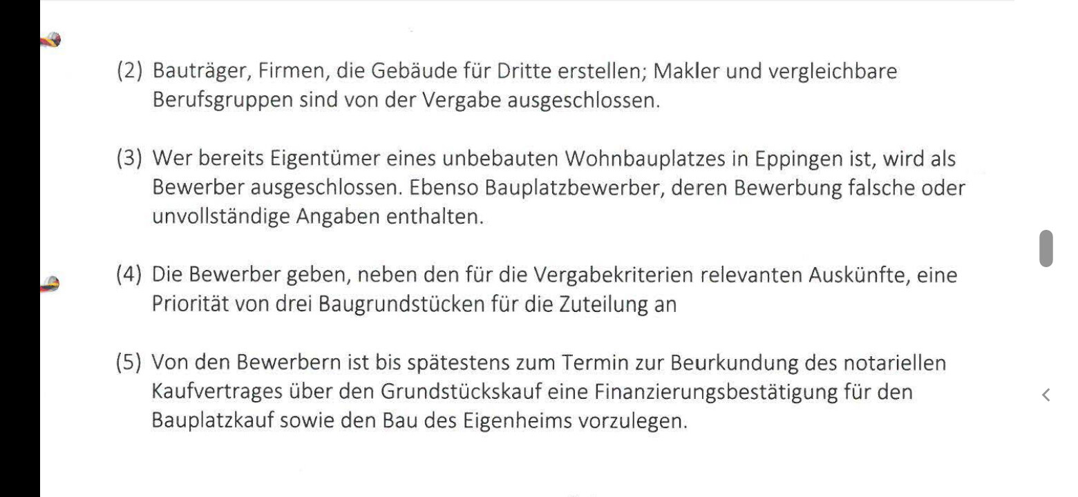

Wolkensieben08.01.21 15:47
Ausschnitt eines Formulartexts mit den Abschnitten (2)–(5) zu Bauträgern, Bewerbern und Finanzierung.
Vorgaben aus meiner Heimatstadt für städtische Neubaugrundstücke
