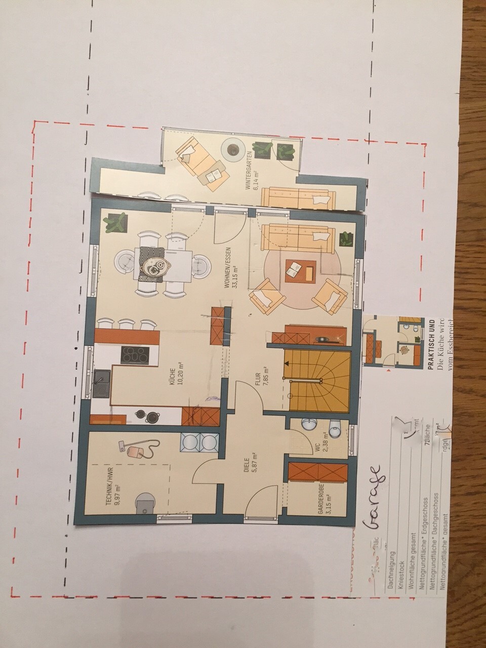

Guten Morgen,
ich würde wie Yvonne es schon geschrieben hat mal eine Maßstabsgetreue Skizze machen. So kannst du es dir am besten vorstellen.
In meinem Fall habe ich mir die Baupläne der Stadt geben lassen wo auch die Baulinien zu sehen sind. Habe mir das Grundstück Maßstabsgetreu abgezeichnet und dann als Skizze mal verschiedene Hausformen und Lagen eingezeichnet. So sieht man gleich was man sich vorstellen könnte oder nicht.
Nach den Skizzen gings dann an eine Bauvoranfrage an die Stadt und ich darf nun auch über die Baulinien in den Norden / Osten Bauen. Somit ergibt sich für mich eine bessere Fläche in Richtung süden und westen.
Anders hätte ich es mir auch nicht vorstellen können. 😉
b5425.08.15 10:32
Ich werde das mal mit der Skizze machen, das Baufenster ist 12 x 14,50 mtr. Ich werde versuchen heute Abend mal eine Zeichnung einzustellen.
b54_de27.08.15 22:10
Grundrissplan eines Hauses mit Küche, Essbereich, Wohnzimmer, Flur, Treppenhaus und WC
Hallo Zusammen, ich habe mal ein Beispiel eingefügt, wie man sich das vorstellen könnte, die schwarzen Linien sind die 3 Meter Grenzen, ausrichtung ist Nordost oder Südwest, je nach Grundstück. Die Garage muss dann wohl noch 2 Meter zurück. Der Wintergarten ist nur optional.
ypg27.08.15 22:31
Und wo ist das Grundstück? Du musst das ganze Grundstück zeichnen... So sieht man doch keine Proportionen, und Lage erst recht nicht.
Häuslebau3r28.08.15 06:54
Jepp 🙄
