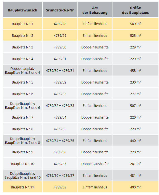

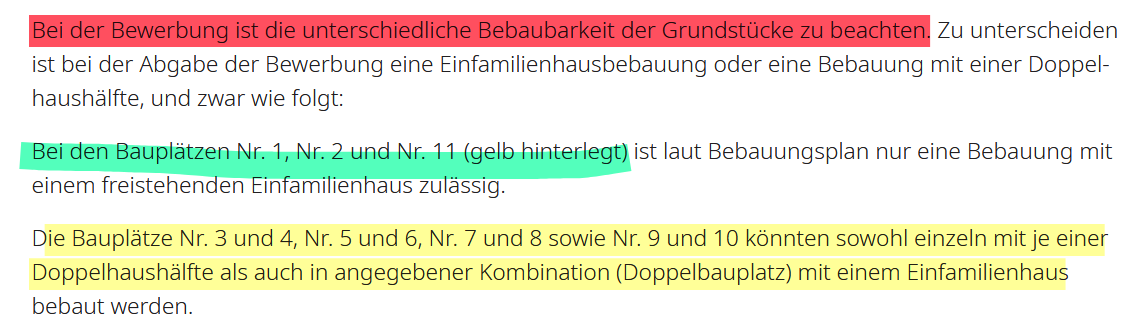

In der Ausschreibung steht: „Baugrundstücke zur Errichtung von Einfamilienhäusern bzw. Doppelhaushälften“. Mehr kann man mit dem Zaunpfahl eigentlich nicht winken...
Wer winkt womit?
Einfamilienhaus = freistehend mit runder Wohnung
DHH = aneinander gebaute Einfamilienhäuser auf separaten Grundstücken
Du willst ein Mehrfamilienhaus bauen (mit zwei Wohnungen). Wo stehe ich auf dem Schlauch?

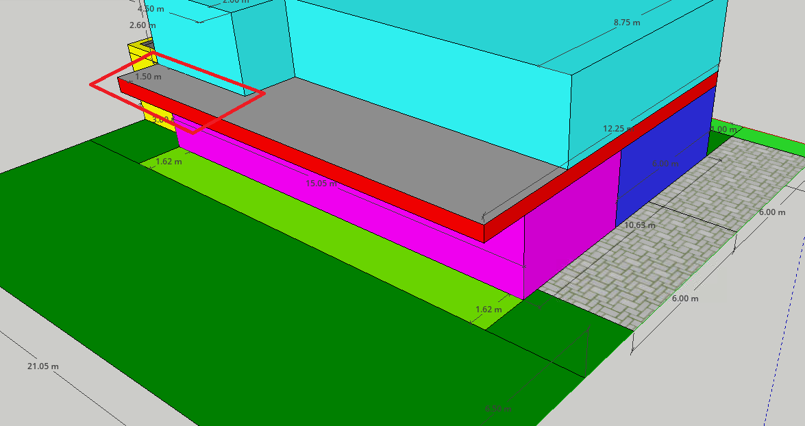

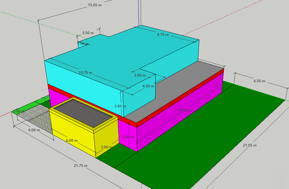

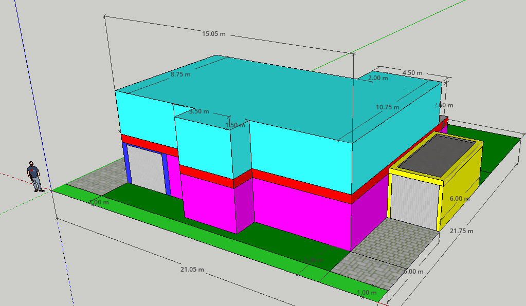

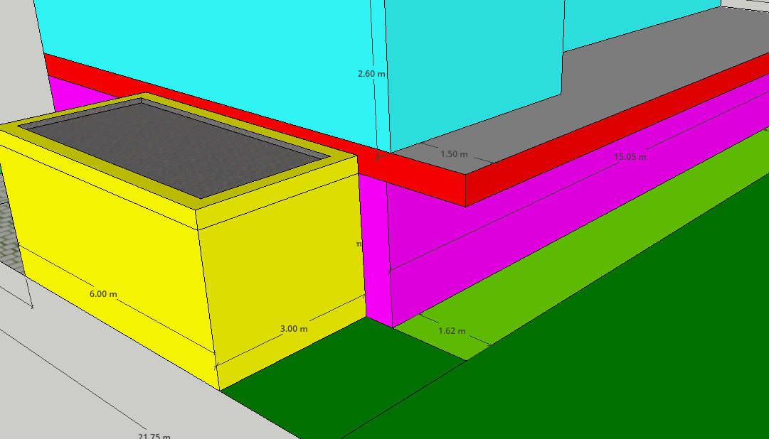

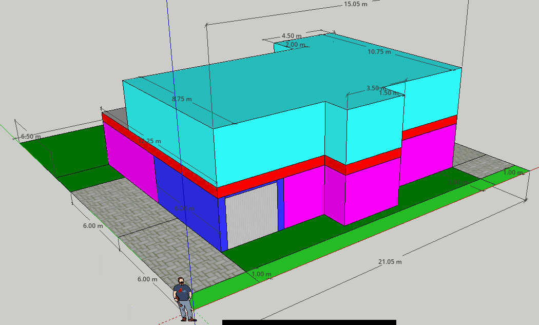

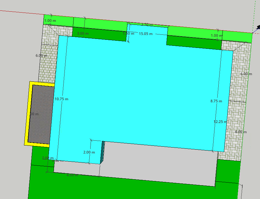

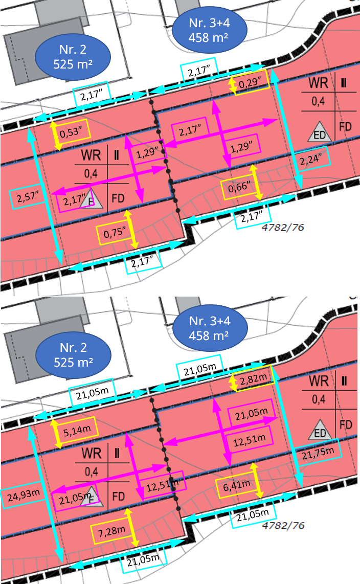

Da man die Maße nicht kennt, noch die Höhen oder Hangwerte, solltet Ihr Euch mal darin versuchen, 190qm-Rechteck-Schablone auf das Haus zu bekommen. Vorderseitig mittig ein Treppenhaus markieren. Zusätzlich vier Schablonen a 3x6 für die Stellplätze.
Zusammengerechnet sind das schon 250qm… dazu müsste dann wohl auch noch Gartenhaus und co abgebildet werden. Das geht weit über die 0,4 GRZ hinaus.
Dann denkt an die Pflichtbepflanzung von mehreren Bäumchen. Die sind bei feuchtem Grund wichtig, Regenwasser zu binden.
Das mit der Schablone ist so simpel und genial. Ich habe damit angefangen. Ich habe auch erstmal in PowerPoint ausgemessen, wie viele Inch es sind, und dann, da es genau rechtwinklig ist, über die Quadratmeter Länge und Breite in Metern ausgerechnet.
Ich habe es zunächst nur für Nr. 2 und Nr. 3+4 gemacht.
Als Nächstes habe ich angefangen, in PowerPoint die Schablone zu bauen, aber das hat sich als kompliziert herausgestellt. Besonders wegen diesem Kommentar.
Ich habe das Treppenhaus jetzt mal 1,5 m rausgezogen und 3,5 m breit gemacht. Obwohl dieses Treppenhaus im Norden sein wird, stelle ich es mir trotzdem schön vor. Hier ist der erste Entwurf für 458 m², was bei GRZ 0,4 ein bisschen unter 183 m² erlaubt.

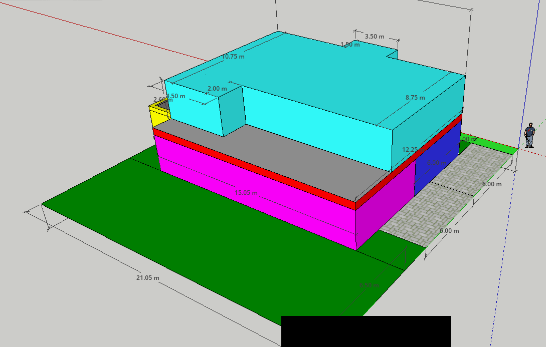

Hauptbaukörper EG
15,05 × 12,25 = 184,36 m²
Vorbau
1,5 × 3,5 = 5,25 m²
Garage (gelb)
3 × 6 = 18 m²
Gesamt
184,36 + 5,25 + 18 = 207,61 m²
Kurz zur Erklärung:
  • Gelb ist eine Garage, mit wasserabführenden Steinen davor, vermutlich mit Carport drüber.
  • Auf der Vorderseite ist das Blaue die andere Garage, welche die EG-Wohnung um etwa 18 Quadratmeter verkleinert. Lieber würde ich auf beiden Seiten eine Garage setzen wie die gelbe, aber dann kann man weder links noch rechts in den Garten gelangen. Man weiß ja nicht, wie die anderen bauen werden. So kann man auch noch einen weiteren Stellplatz schaffen.
  • Rot ist eine dicke Bodenplatte zwischen EG und OG.
  • Pink ist das EG und Türkis ist das OG.
  • Grau ist die Dachterrasse.
Da ich aber etwa 24 Quadratmeter über der GRZ liege, habe ich noch mal nachgerechnet und 1,62 m auf der Gartenseite vom EG entfernt.
Dann habe ich noch überlegt, ob das OG wirklich den rot eingekreisten Bereich braucht oder ob man hier Geld sparen kann. Also das rot eingekreiste Stück würde ich im Zweifel weglassen, und die dicke Terrassenplatte muss auf der Terrassenfläche vermutlich nicht so dick sein wie im Wohnbereich.
Bühne frei! Beginnt bitte, auf die Idee loszuschießen.
Es soll die bringen? Nur, weil sie ein paar cm dicker ist, ist nicht gleichzeitig der Schallschutz besser. Luftschall, Körperschall, Trittschall. Muss als Paket verarbeitet werden.

Tja und die Rechnung geht nicht auf, denn schon aus
mmyellow schrieb:
Hauptbaukörper EG
den du dann noch reduzierst und wo diese Hauptfläche noch eine Garage enthält, entstehen ja keine
mmyellow schrieb:
EG: ca. 140–160 m²
Wohnfläche.
Und dann solltest du
nordanney schrieb:
Wer winkt womit?
mal genau analysieren und solltest mal
und

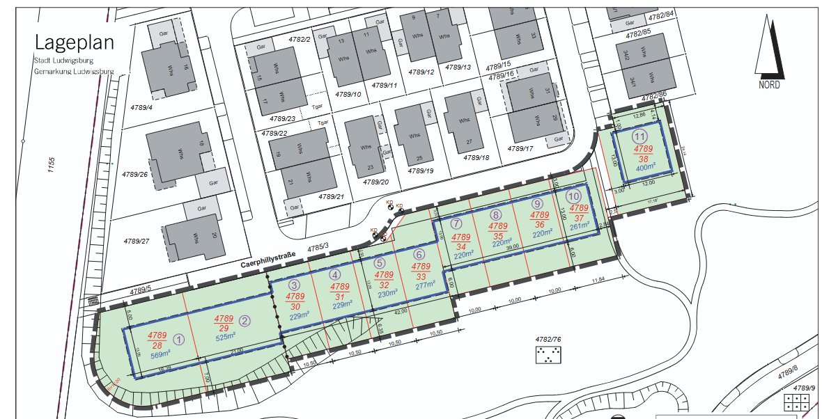

in Zusammenhang mit dem Text aus dem Expose Exposee_Sonnenberg_SW.pdf (Ludwigsburg .. falls noch jemand googeln will) bringen:
und da sehe ich dein 2-Familienhaus nicht integriert.

E/D Grundstücke bedeuten keineswegs die Freiheit für jeden Grundeigentümer, nach seinem Gusto zwischen E und D zu wählen. Entscheidet sich der Gewinner der benachbarten Kaufchance für D und reicht seinen Bauantrag vor Dir ein, dann loggt er damit für Euch beide ein (Login für ihn, Lock-in für Dich) und zwingt Dich zu ebenfalls D, womit Dein E gestorben ist. Dann mußt Du an sein Haus anbauen. Immerhin ist bei 21 m Grundstücksbreite und ü400 Qm Grundstücksfläche sehr unwahrscheinlich, daß sich der Nachbar für D entscheidet. Deine Idee des zur Einhaltung der GRZ kleineren EG bedeutet in der Praxis, thermisch und statisch aufwendiger zu bauen. Am vierzigsten Stockwerk den Einbruchschutz durch schlechte Anleiterbarkeit zu lieben, den Witz muß ich mir merken. Dennoch sehe ich wenig Fortune für Deinen Wunsch, einen Interessenten für den "Etagenbauplatz unter Dir" zu finden, denn dafür gibt es schlicht keinen Markt - umgekehrt könntest Du je nach Größe der Stadt leichter einen "Penthouse Bauplatz" über der bislang obersten Etage eines MFH finden. Im angestrebten Baugebiet wird es zwei Sorten von Interessenten geben, nämlich solche für freistehende EFH (die bewerben sich nur auf die Grundstücke in der dargestellten Größe/Breite) und solche für DHH (typischerweise um und unter 300 qm Grundstücksfläche), wobei ich es als Skandal empfinde, daß solche Grundstücke immer noch an Einzelbewerber verlost werden. Für die dargestellten Grundstücke sähe ich Deine Chancen erheblichst höher, einen Mitbauer für ein klassisches Doppelhaus in WEG Teilung des Grundstückes zu finden. Verstehe ich recht, daß Du wegen 1k/qm Bodenpreis einen Mitkäufer brauchst ? - dann suche auf jeden Fall weiter weg; wenn es auch eine 7000 Ew "Stadt" sein darf, müßte ja etwas zu finden sein.
