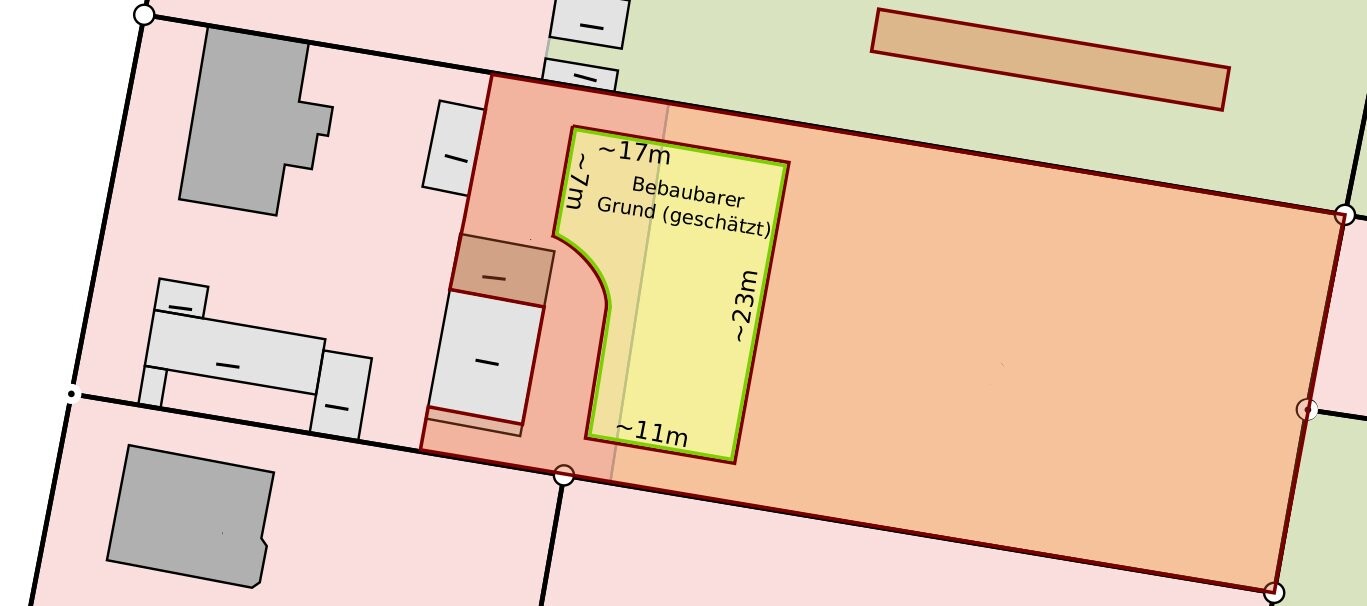

Wobei dann das Wege und Leitungsrecht doch am Grundstücksrand liegen sollte. Das wäre dann aber heute der südliche Rand, die Nebengebäude müssten abgerissen werden und ihr hättet die Zuwegung für immer im Südwesteck des Grundstücks.
Die zwei Gebäudeteile, die bis an die Südgrenze des Grundstücks reichen, sind relativ unwichtig: Ein Hühnerstall ohne Hühner und ein ich-weiß-es-gerade-nicht. Wenn man sie sich wegdenkt, reicht es für eine Zuwegung nicht, weil die frei werdende Gasse weniger als 2 Meter breit wird. Das könnte aber eine gute Leitungstrasse werden, wenn nicht die Platzierung des Gebäudes eher nördlich angedacht wäre, siehe folgender Absatz...
11ant schrieb:
Ich denke, zuerst solltest Du hier die Möglichkeiten der Bebauung / Platzierung auf dem Grundstück diskutieren
Diesen Schritt sind wir schon angegangen. Wir haben die (nach unserem Laienverständnis) denkbare bebaubare Fläche markiert, siehe Bild. Die hält grob die folgenden Abstände ein:
zu Nachbargrundstücken (Nord und Süd)
zur Scheune (6m)
zur Straße (<=50m)
Wir würden das Haus gern möglichst nördlich platzieren, weil an der Südseite des Hauses eine Terrasse hin soll, da ist ein wenig Ausblick schon wünschenswert.

Lageplan eines Grundstücks mit bebautem Grund und Maßen

Ein wichtiger Punkt ist auch die Feuerwehrzufahrt. In der Voranfrage hat das Bauamt darauf verwiesen, dass die Feuerwehrzufahrt erst im "echten" Bauantrag thematisiert wird.
Die „Feuerwehrzufahrt“ steht quasi für die Grundstückserschliessung.
mic.pah schrieb:
Jetzt beabsichtigen wir, das aktuell zusammenhängende Grundstück zu teilen in den Teil A (bleibt bei meiner Oma) und B (unser Baugrundstück).
Das geht nicht „mitten drin“. Offizielle Teilung funktioniert nicht mit einer „mittigen“ Zuwegung. Das sollte auch jeder Bauanwärter verstehen. Ich weiß nicht, wie es bei einer ideellen Teilung läuft, aber auch da sehe ich grundsätzlich die gleichen Bedenken. Für mich ist das eher logisch.
Eine mittiger Zufahrt und Erschließung wurde den vorderen Teil teilen.
Bei einer ideellen Teilung ginge das schon. Da ist erstmal alles Allgemeineigentum, und die Sondernutzungsrechte werden im Plan definiert. So einen Fall hatten wir im Bekanntenkreis bei einer Doppelhaushälfte, die ideell geteilt war. Da ging quer durch das Sondernutzungsrecht Garten ein Streifen, damit der Nachbar (Erbauer) auf direktem Weg seine Garage erreichen konnte. Bei einer Realteilung würde ich hier auch kein Pfeifengrundstück sehen (das ginge mit mittiger Zuwegung wirklich nicht) sondern ein Wegerecht auf Grundstück A. Da dies ja kein alleiniges Wegerecht sein muss, durchaus denkbar.
Vielleicht war der Notar ja gar nicht so schlecht. Im ersten Moment hätte ich nämlich in der Konstellation "Familie" die ideelle Teilung als teuren Unsinn angesehen. Mit den Randbedingungen "sicheres Zuhause auch im Worst Case", "Zuwegung quer durch das Grundstück" , "Bank muss mitspielen" ist die Option eine über die man Nachdenken sollte. Ich würde für alle 3 Optionen aber auch eine Rücksprache mit der Bank halten.
Die Beratung beim Notar macht normalerweise (zumindest hier in Bayern) auch nicht der Notar selbst, sondern der Notarinspektor bzw. Amtsrat. Die haben sowohl mehr Zeit als auch bei solchen Themen mehr Erfahrung als der Notar selber. Also nicht unbedingt auf die Beratung beim Herr/Frau Notar persönlich bestehen.
01.12.21 10:07
Ja, vielleicht ist die Idee mit dem Wegerecht aufzugreifen, ohne dass die Zufahrt mit getrennt wird, sondern nur der hintere Bereich?
RomeoZwo01.12.21 10:19
Ja genau, zwei rechteckige Grundstücke. Das vordere gibt dann dem hinteren ein Wegerecht (und Leitungsrecht). Dieses muss halt für den "Worst-Case" zugunsten vom vorderen Grundstück formuliert werden.
