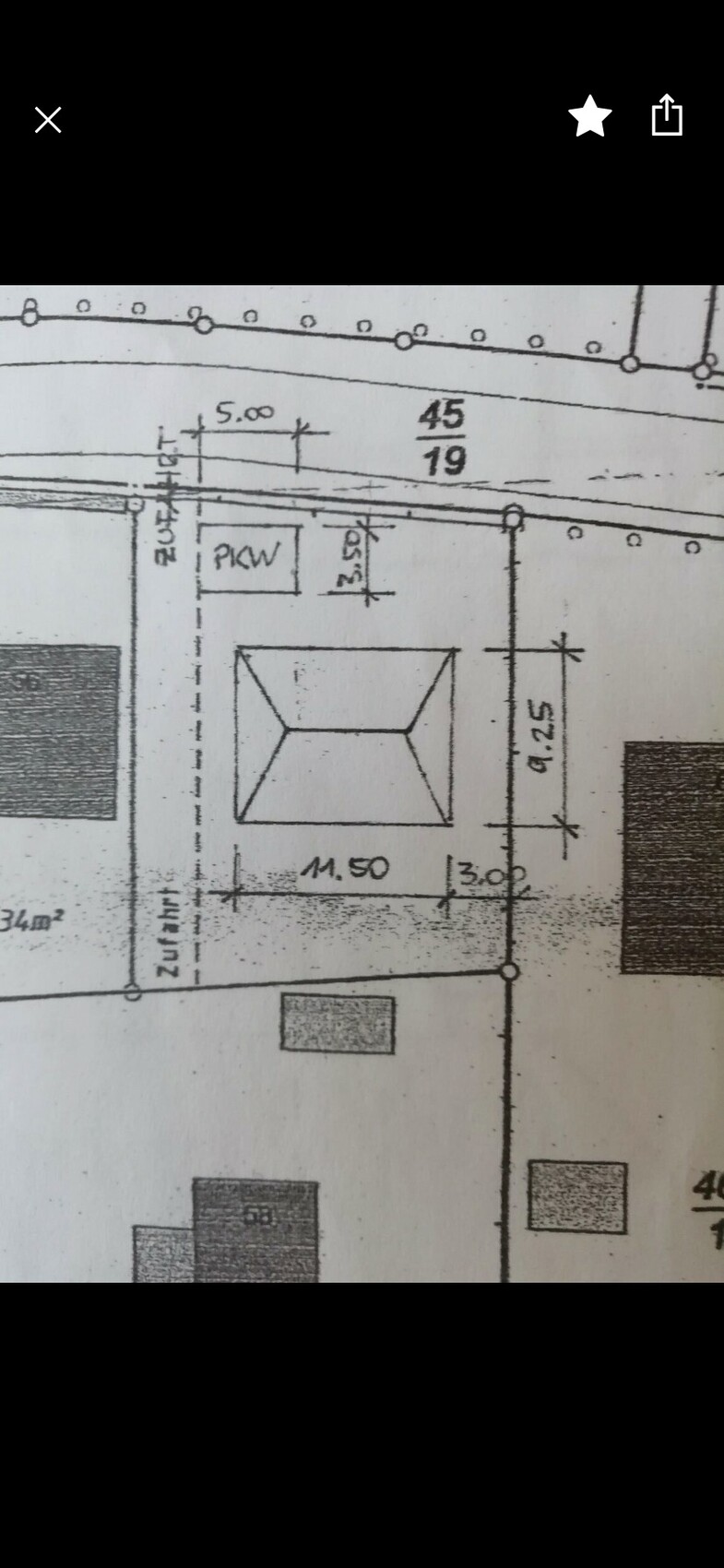

auf der Westseite ist die Zufahrt für die beiden umliegenden Grundstücke mit den Hausnummern 56 und 58
Laut Eigentümern gehören die zum angebotenen Grundstück, die Pflege teilen sich danach alle 3 Parteien
Durch die Teilung werden die 3m Abstand zur Hausnummer 56 nicht gegeben. Laut Bauamt kein Problem, wenn ich mich an die 6 m Abstand zum Haus halte (wie eingezeichnet)

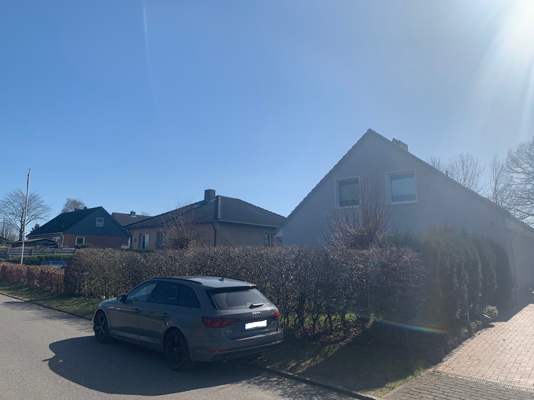

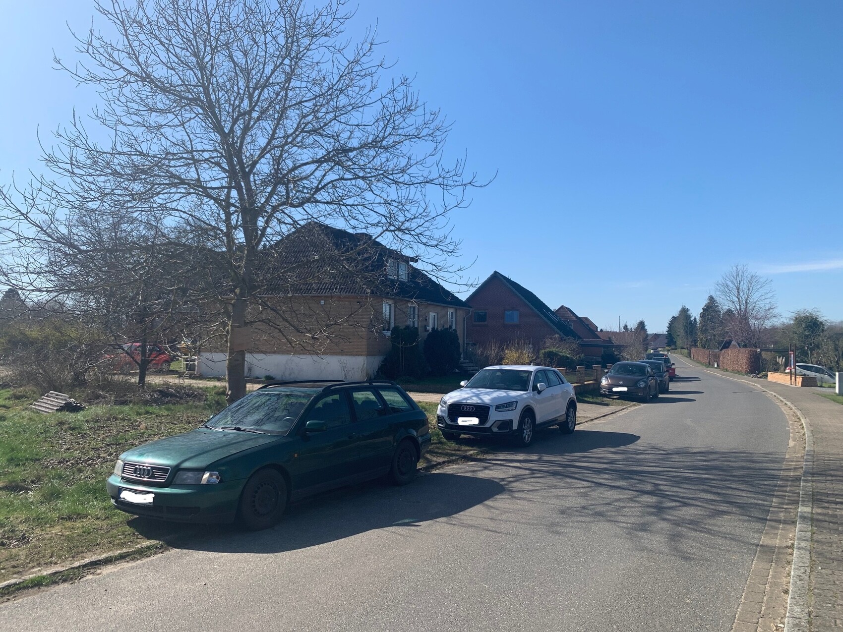

Ich habe die Nachbarschaft mal hochgeladen. Meiner Meinung nach, ist hier nur 1 Vollgeschoss erlaubt. Die Häuser aus der Nachbarschaft sind aber teilweise extrem hoch (sehr steile Satteldächer mit großen und ausgebauten Dachböden.

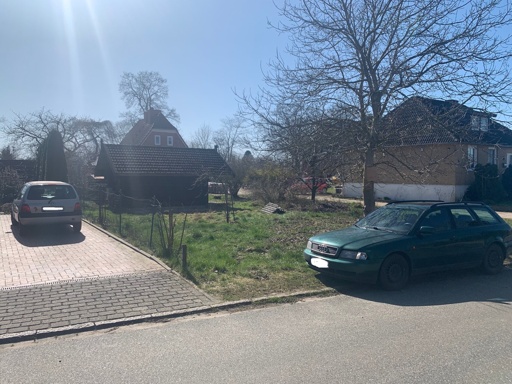

1) Wie finde ich mehr über die Bodenbeschaffenheit heraus? Der Eigentümer weiß angeblich nichts über den Boden. Das Bauamt konnte mir keine Auskunft geben.

3) Die Zufahrt macht mir Sorgen. Wir benötigen sie schlicht nicht uns müssten mit 1/3 der Pflege beschäftigen. Des Weiteren ist diese relativ staubig und wirbelt viel Schmutz auf. Wie wäre das, wenn wir z. B. sagen, dass wir die gepflastert haben wollen. Können wir die anderen Parteien zwingen, sich je mit 1/3 an den Kosten zu beteiligen?
Mein absoluter Wunsch wäre es, wenn wir die Zufahrt nicht erwerben und einer der anderen Parteien diese bekommt. Wir ziehen dann unseren Zaun und fertig ist das Thema.
4) Wie nah kann das Haus an der Straßenseite stehen? Wir sind keine Fans von Vorgärten und freuen uns lieber über mehr Garten mit Südlage.

Ich sehe da eindeutig a. keinesfalls einen Zweigeschosser, b. keinesfalls eine solche fürstliche Traufhöhe und c. so irgendwas rund um 30° Dachneigung.
Die Nachbarhäuser abklinkeln und fragen, ob die noch Unterlagen.

Das hängt jetzt stark davon ab, wie das im Grundbuch geregelt ist und die Gegebenheiten vor Ort aussehen. Ist für die Nachbarn ein Wegerecht eingetragen? Können die Nachbarn ihr Grundstück auch ohne die Einfahrt erreichen? Du kannst das Stück natürlich auch kaufen und trotzdem einen Zaun hinstellen. Könnte vorteilhafter sein wegen Abstandsregelungen, aber da kenne ich mich nicht wirklich aus. Kosten kannst du niemandem aufdrücken wenn die das nicht wollen.
Im Zweifel so wie die Nachbarschaft. Oder die Stadt fragen.

1) Gute Idee. Werde ich tun, da der linke Nachbar von der Straße aus (graues Haus) wohl in der jüngeren Vergangenheit gebaut haben muss.
2) Nein, leider nicht. Gegenüber sind aber sehr hohe Einfamilienhaus, gefühlt 12 m hoch. Aber mit sehr spitzen Satteldächern. Von daher gehe ich dort auch von 1,5 geschossig aus.
3) Danke für den Tipp. Ich fordere mal einen Grundbuchauszug an.
4) Die Stadt sagt, die regeln nur die Tiefe. Von daher gehe ich davon aus, dass wir auch direkt an die Straße bauen dürften. Der Typ war leider nicht sehr gesprächig.
Ich nicht. Dein Flurkartenausschnitt ist etwas zu sparsam aber auf den Fotos erkenne ich durchaus faktische Baugrenzen.
