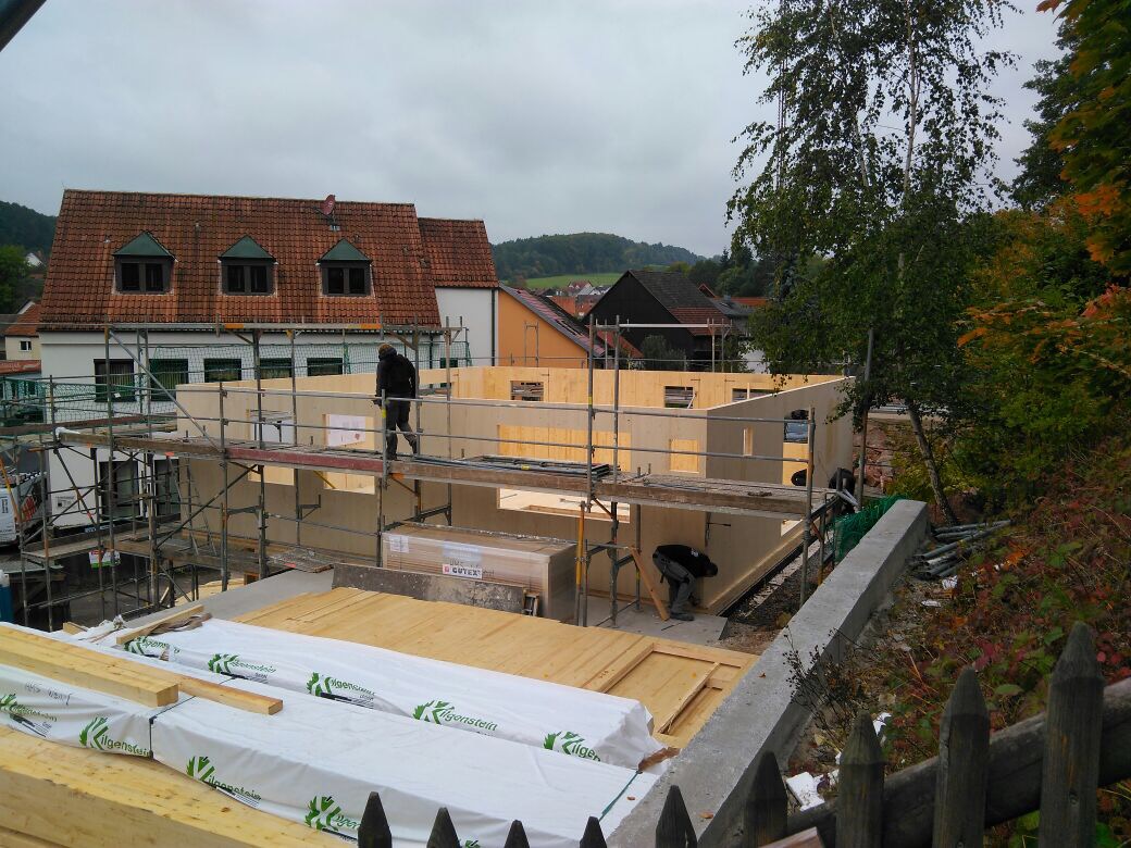

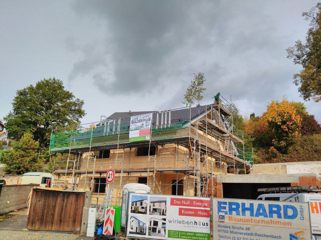

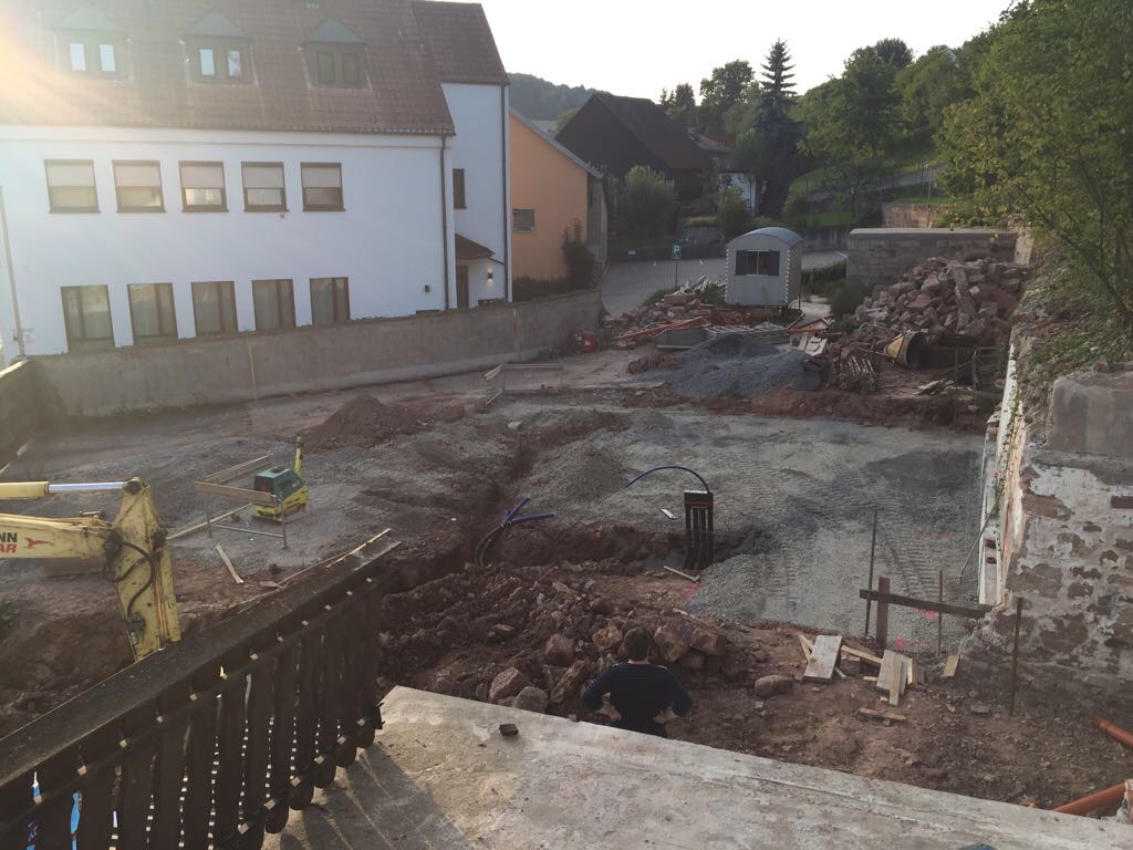

Ich kann mal sagen wie wir es gemacht haben.
Es gab Verträge mit den Nachbarn zu linken und zur rechten mit Grenzabstände die eingehalten werden müssen.
Sind zur Gemeinde und haben mit denen abgeklärt wie wir gerne bauen würden und was wir vorhaben.
Alte Stützmauer haben wir stehen gelassen. Ist auch größer als das neue Haus.
Dafür hat gesprochen
- keine Entsorgung
- keine Hangabstützung
- kein Risiko das der Hang abrutscht (42 ° im nicht bebauten Grundstücksteil)
- hübsche Bruchsteinmauer im Garten
Im Bereich vom Haus und Garage ist die neue Wand im EG Hauswand und Stützmauer
Wir haben keinen klassischen Keller, sonst wäre der Garten im Süden und Westen nur durch Treppen zu erreichen und notwendig ist ein Keller auch nicht unbedingt.
Aushub hatten wir nur noch ganze 60 Kubik.
