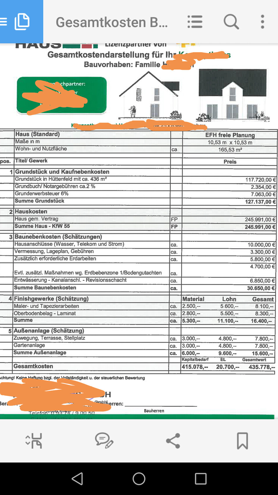

Hi, anbei mal unser Kostenplan, den wir von unserer Baufirma bekommen haben.
Das Haus selbst, ist auf 251000€ gestiegen nach Bemusterung.
Kostenübersicht zum Hausbau mit Grundriss- und Grundstücksplanung
Evolith
Die ganzen Gartenarbeiten könnt ihr entspannt auf nach dem Einzug verschieben und angehen, wenn wieder Geld in den Taschen ist. Machen wir auch so. Genauso Pflasterarbeiten. Solange stehen wir halt auf dem Schotter.
Eventuell könnt ihr auch noch bei der Bemusterung etwas zurück schrauben. Je nachdem was ihr ausgewählt habt.
