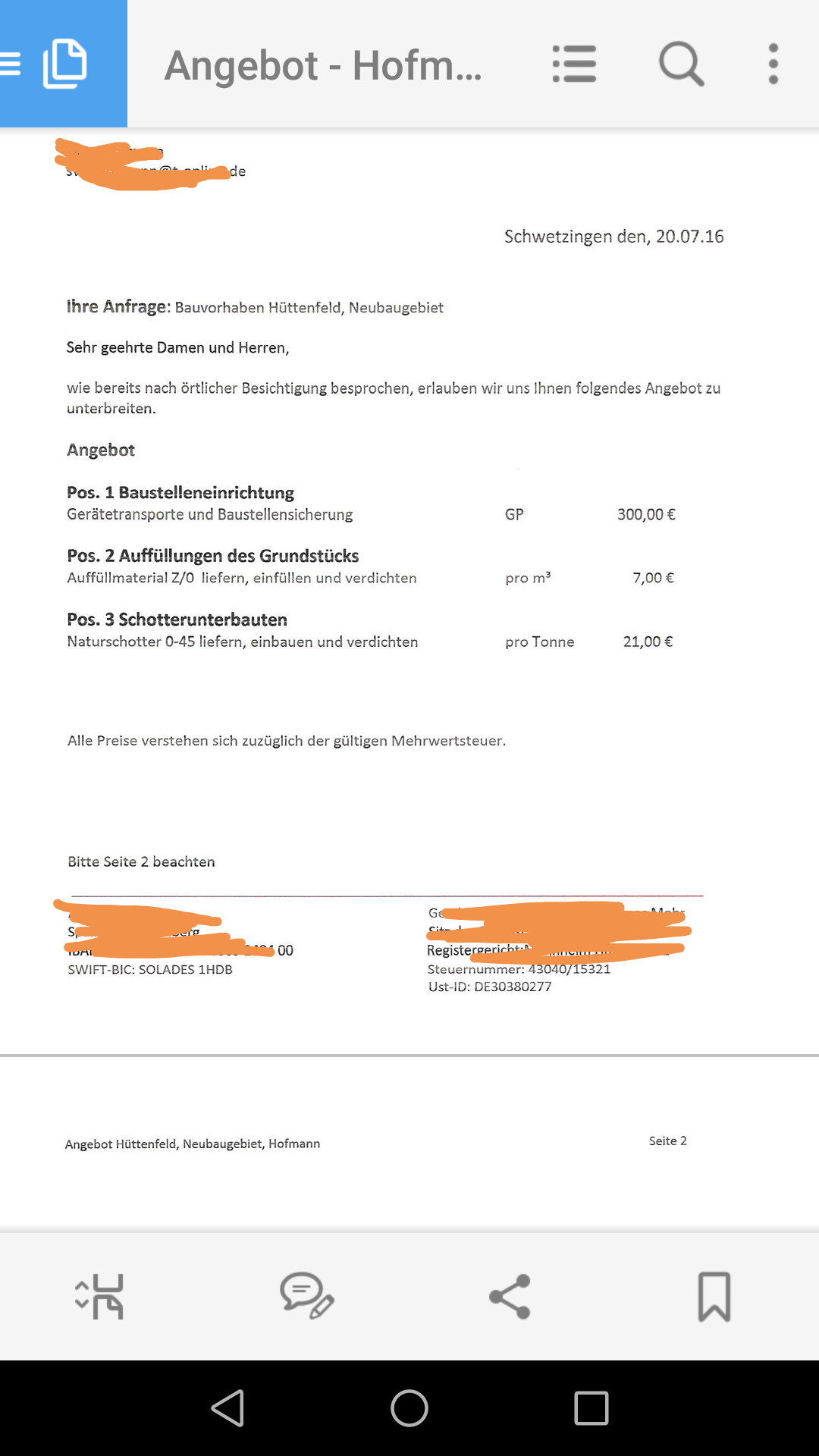

305er06.03.17 08:43
Hi, anbei mal mein Angebot.
7€/m³ x 741,2m³ (436m² Grundstück x 1,70m)
Ergibt 5188,40€ plus 300€ Baustelleneinrichtung.
Seite eines Bauangebots mit Positionen, Preisen, Briefkopf und Kontaktdaten.
Steven06.03.17 08:54
Hallo 305er
ich lese aus dem Angebot: Liefern, Einarbeiten und Verdichten. Ist da das Material schon dabei?
Wir wollen dich nicht ärgern, sondern nur Tipps geben.

Steven06.03.17 09:14
Basti2709 schrieb:
Was sollten sie denn sonst liefern..?
Hallo Basti
das Angebot ist mir zu Vage. Ist der Preis für das Material schon incl.? Ist die Verdichtung wie gefordert. Man kann auch das Material abladen und verteilen. Dann einmal mit der Rüttelplatte drüber. Ist dann auch verdichtet. Aber nicht richtig. Das sollte schon genau spezifiziert werden. Vor allem, wenn so ein Kampfpreis angeboten wird.
Steven
Steven06.03.17 09:17
Hallo 305er
da ist ein kleiner Denkfehler. Das RCL bzw. Z/0 ist klein gemahlener Bauschutt. Damit wird unter der Bodenplatte verfüllt. In den Garten würde ich das nicht kippen. Da kannst du evtl. Material von den Nachbarn nehmen. Und dann noch 30cm Mutterboden.
Steven
