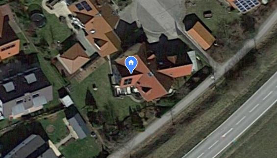

11ant schrieb:
Das ist leider nicht "repräsentativ", um nicht zu sagen "äußerst unüblich". So viel Planungsglück mit einem GU ist ja ein Fünfer mit Zusatzzahl. (Wo) kann man hier Deinen Entwurf bewundern ?
Das war nicht Glueck. Der war Baunternehmer (gelernter Architekt) und ich habe dem den Auftrag gegeben obwohl der etwas teurer war. Aber im Zuge der Verhandlung war der dann sogar noch guenstiger. Der hat einen neuen Planzeichner eingestellt. Der durfte bei meinem Haus ueben und zeigen was Er kann.
Hier kannst den sehen.
Luftbild: Mehrere Wohnhäuser neben einer Straße; blauer Marker mit Haussymbol markiert ein Haus.
11ant17.02.21 21:26
Das ist ja interessant. Ich meinte eigentlich Pläne und dachte an ein "normales" Haus. Nun, mit sich schräg kreuzenden Firsten, bin ich freilich noch gespannter, davon mehr zu sehen :-)
I
icandoit
18.02.21 10:35
Sich durchdringende Baukoerper konsequent umgesetzt.
