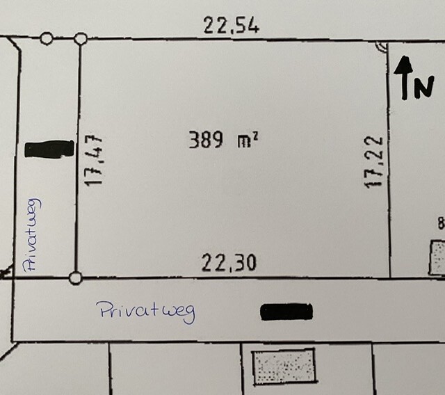

Das ist ja das" Problem" unser Bebauungsplan ist ziemlich "locker" und nimmt uns nichts ab .. Wir haben eine Grundflächenzahl von 0,35 und eine Geschossflächenzahl von 0,70 WA II/O ansonsten keine Vorgaben..
edit: 3 m Grenzabstand
Grundriss eines Grundstücks: ca.389 m², Privatweg am unteren Rand, Maße ca. 22 × 17 m.

Yaso2.0 schrieb:
wir sind und so unschlüssig, ob man wegen der Grundstücksgröße so klein wie möglich bzw. nur so groß wie nötig bauen sollte oder doch all seine Wünsche einbringen sollte, dafür dann einen kleineren Garten hat..
Mit Datsche langt ooch Platte. Platte ohne Datsche find´ick deemlich.
saralina87
31.07.20 14:17
Yaso2.0 schrieb:
darf ich fragen, welche Maße euer Haus haben wird?
wir haben auch „nur“ 389qm Grundstück und sind derzeit am Grundrisse durchstöbern ohne Ende.
Wir haben so groß wie möglich gebaut (kein Bebauungsplan, aber restriktive Baugesetze in Bayern, die Nachverdichtung leider recht unattraktiv machen).
Die Maße sind 12,5m x 7,3m. Der Garten wird noch rund 70qm haben, mangels grünem Daumen reicht uns das. Außer einem Grill mit Sitzecke, einem Planschbecken und einem Sandkasten müssen wir nicht haben. Aber das ist natürlich sehr individuell.
Wir bauen ohne Keller, brauchen die Fläche also definitiv beim Haus.
