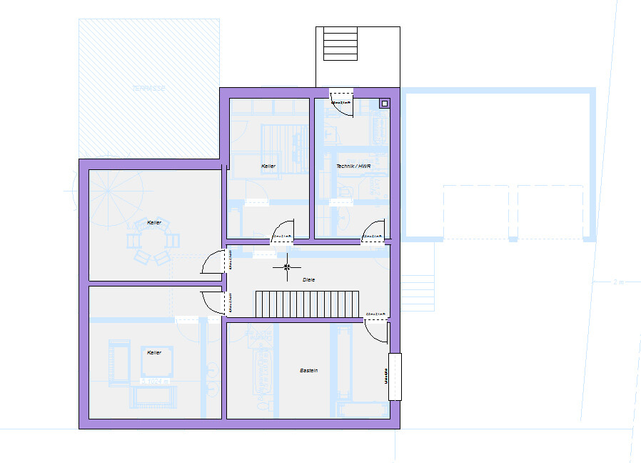

kaho674 schrieb:
Bei dem Gefälle + 50cm raus aus dem Boden sind die Kellerräume im Osten sicher mit Fenster planbar. Das Ding wird der Hit! Ich hoffe, Euer Architekt hat richtig Lust da darauf. Bin gespannt, wie es weiter geht.
Ja, mindestens ein Lichtband ist da drin, also auf jeden Fall als Büro oder Gästezimmer nutzbar. Bin auch gespannt, vor allem auf weitere Kritiken und Vorschläge und ob von meinen Ideen am Ende noch was übrig bleibt.

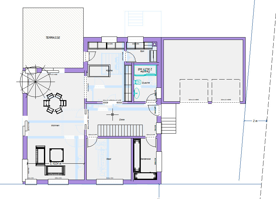

Ich habe ein Verständnisproblem mit dem Grundstück: es handelt sich um das planuntere Teilstück? Oder sind es beide untere Teile, alo fast ein gleichwertiges Viereck?
ltenzer schrieb:
Der gesamte orange Bereich inkl. dem weiß hinterlegten Weg am rechten Grundstücksrand gehört uns.
Gehört Euch alles? Soll das ganze Euers werden? Soll ggf mal etwas abgetrennt werden?
Von wo wird denn das Grundstück angefahren? Warum ist die Garage planlinks, das Haus planrechts, Eingang im Süden...? Ich mein, Du hast zwar Gründe genannt, aber die sind für mich nicht nachvollziehbar. Denn:
Warum baut Ihr nicht weiter hinten und dann mit integrierter Garage, wenn Ihr Angst um Schatten durch Nachbarbebauung habt? Da ist ja ein Baufenster.
Zum Entwurf: es macht ja immer ordentlich was her, wenn man ein Programm ohne Firlefanz nutzt. Es kann dann sogar mehr Schein als Sein darin stecken.
Wenn man selbst viel zu erklären hat, dann stimmt da schon etwas nicht. Entweder man hätte mit Bleistift Falschinformationen gleich richtig einzeichnen können oder man hat sich da oft etwas ausgedacht, was irgendwie verbohrt mal gesehen wurde und jetzt Dreh- und Angelpunkt der Planung geworden ist, ohne dass es einen plausiblen Grund gibt, daran festzuhalten.
In diesem Fall mag es Dein Luftraum mit Pflanze sein: Pflanze wurde eingezeichnet, aber der Luftraum selbst ist nirgendwo eingezeichnet. Warum nicht? Kann es sein, dass im OG ein Slalomweg entsteht, um um die Pflanze, also um einen verwinkelten Luftraum herum gehen zu müssen?????

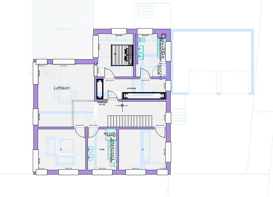

ltenzer schrieb:
Der Luftraum ist im OG-Plan nicht komplett abgegrenzt eingezeichnet, man muss sich nur die Linie durchgehend vorstellen, welche als Wand links neben der Tür zum Eltern-Schlafzimmer beginnt.
ltenzer schrieb:
- ist kein Flur, vielleicht hätte ich da noch eine Zwischenwand einzeichnen sollen. Zwischen Treppe und Gast/Büro sollen 2 Einbauschränke rein. In die linke Hälfte dieser Nische ein vom WZ aus bedienbarer Schrank, in die rechte vom Flur aus bedienbar.
Hierzu: Zeichne doch einfach einen Kasten als schrank ein, das wird das Programm auch können. dann hast Du Pimal Daumen je einen ein Metertiefen Einbauschrank (zum Reinkrabbeln?)
ltenzer schrieb:
Die Garderobe habe ich erst hinter den Windfang offen zum Wohnraum gesetzt, damit die Tür des Windfanges nicht einer möglichen Aufzuglösung und daherum erforderlicher Bewegungsflächen entgegensteht
Kann man so machen, aber dann läuft ja jeder mit seiner Straßenkleidung im Essbereich herum. Ob da mal nicht dann eher ein Stuhl für die Jacke genommen wird? Wird ja eh am nächsten Tag wieder angezogen Was ich hier wiederum nicht nachvollziehen kann, ist das Argument "Aufzug", der ja gar nicht existent ist.
ltenzer schrieb:
Esszimmer im Durchgang zwischen Küche und Wohnzimmer haben wir jetzt auch, finden wir so eigentlich sehr gut. Es laufen ja keine fremden Leute an uns vorbei und am Esstisch sitzen wir meist nicht allzu lange. Wir lümmeln im Alltag lieber auf der Couch rum und essen manchmal auch da.
Wir haben auch ein Essbereich als zentralen Angelpunkt. Wir sind aber auch ohne Kinder. Mit Kindern würde ich definitiv dem Essbereich auch etwas Ruhe gönnen, da dieser ja auch für die ersten Schulaufgaben benutzt wird. Und wenn erst mal gemeinsam gebastelt wird und der Tisch im Gebrauch ist, dann stehen die Stühle im Weg, wo auch immer.... sie stören.
ltenzer schrieb:
Wir wollen die Bereiche nicht voneinander abtrennen, damit man dort zueinander Sichtkontakt hat.
Ja, man mag sich, man liebt sich. Gern auch mit Augenkontakt. Wenn aber die Frau mal gern einen Tupperabend machen möchte, der Mann Kumpels zu Besuch hat oder eins der Kinder mehrere Kinder zu Besuch, wo man jedem Familienmitglied auch seine Privatsphäre gönnen sollte, der Teenie 3 Freundinnen zum Pastaabend einlädt, dann wird es wohl mehr eine Last, dass alles extrem offen ist.
Letztendlich frage ich mich, was mag das für ein Mensch sein, der sein Pissoir einen recht dominanten Platz gibt.
Ja, man müsste dann um diesen "bepflanzten Luftraum mit Aufzugsoption" herumgehen. Ich war mir noch nicht schlüssig, wie groß man diesen Schacht einplanen sollte und aus welcher Richtung man einen eventuellen Aufzug betreten würde. So ein Aufzug könnte aber auch irgendwie im Bereich des großen Luftraumes geplant werden, falls man mal nicht mehr Treppen steigen kann oder gar auf einen Rollstuhl angewiesen sein sollte. Dann muss halt im Falle des Falles der Esstisch weggeschoben werden.
Diese zentral positionierte etagenübergreifende Pflanze, auf die man vom Eingang aus schon zuläuft, hat mir halt im besichtigten Objekt super gefallen und ich wollte mir sie daher auch im Plan direkt ersichtlich machen. Ist aber ein "Wäre-schön-wenn-Ding" und wir würden notfalls auch ohne selbige klarkommen.
Das ist genau das, was bisher passiert, weil wir eine viel zu kleine Garderobe haben, die zudem noch meist vom Kinderwagen + MaxiCosi zugeparkt ist. Daher habe ich den Garderobenbereich groß gemacht, so dass ich da direkt alles unterbringen kann, wenn ich nach Hause komme (Rucksack+Jacke+Schuhe) und alles was ich am nächsten Morgen noch mit ins Auto nehmen will (z.B. Lesestoff für die Pause + was zum knabbern), kann ich dann auch da rein stecken (jetzt liegt alles auf'm Esstisch rum).
Bei einem relativ offenen Raumkonzept kann man natürlich auch den Eingangsbereich als Teil des Essbereiches definieren, das ist für mich aber weit weg davon. Und ich setze mich mit "Straßenkleidung" nach der Büroarbeit auch ins Wohnzimmer, ein Ritual zum sofortigen Kleidungswechsel nach Betreten des Hauses gibt es bei uns nicht, wenn man mal vom Wechsel von Schuhen zu Hausschuhen absieht.

Das Urinal im Gäste-Wc ist eigentlich nur in die Ecke gedrückt und das Gäste-WC wurde dann in meinem Plan ungewollt groß, um die Außenwände des Bereiches Gäste-WC+Garderobe deckungsgleich zu machen mit dem Kinderzimmer im OG.
Ich denke, dass dieser eben mal die Planung sein lassen und dem Architekt freie Hand geben sollte
Mein Plan ist nur eine Idee und eine bildliche Zusammenstellung meiner Wünsche, mit der ich mir auch selber die bestehenden Möglichkeiten veranschaulichen will. Dabei habe ich mich teilweise an bereits bestehenden Grundrissen orientiert und diese dort ergänzt, wo mir etwas fehlte. Laienhaft, ja. An besseren Lösungen bin ich immer interessiert und hoffe daher auch auf die Schwarmintelligenz in diesem Forum.
