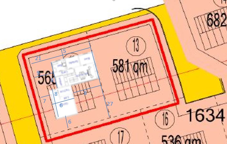

hillenbrandc31.03.20 12:30@ypg
Hier ein grober Lageplan mit den Maßen.
Vielen Dank für eure Hilfe.
Bitte einfach mal Gebäude grob im Lageplan, den bitte vermaßt, einzeichnen. Was da innen sein soll, kann man dann besser verstehen. Den schmalen Flur kann man gar nicht verstehen.

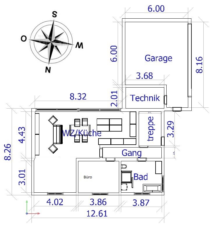

Wohnen, Kochen, Essen funktioniert nicht. Viel zu klein. Nehmt mal Millimeterpapier und zeichnet Möbel im Maßstab ein.
vor allem warum quetschet man den Allraum in so einen kleinen Raum bei der Fläche?
Bad als Duschbad und Garderobe ins Haus.

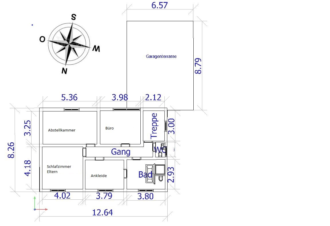

OG wie nutzt ihr nach Einzug die Räume?

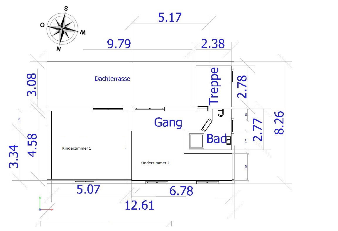

hillenbrandc31.03.20 13:33@haydee Anbei habe ich versucht bestmöglich deine Fragen zu beantworten.
Wir hatten gedacht, dass man oben auf der Garage eine schöne Dachterrasse im Süden machen könnte. Dies war wohl keine gute Idee?
Dort oben haben wir ein 3. Bad eingeplant da dort oben die Kinder hoch möchten und so eine Möglichkeit haben zu Duschen bzw. mal schnell aufs Klo zu gehen.
Ich habe mal die Pläne angehängt welche wir uns gestern überlegt hatten, nachdem wir schon so viel Input bekommen haben.
Ich habe die Raumnutzung mal in die angehängten Pläne geschrieben.
Wir haben den Raum den Allraum im OG vergrößert. Hatten gedacht die Größe reicht.

Größe des Grundstücks: 580qm Nr. 13Und warum plant Ihr auf Nr.12?
Aber auch dort wäre der Garten verkorkst von der Garage. Wer möchte denn darauf auf dem Präsentierteller sitzen?
Ein Außenbereich für eine Wohnung plant man mit Privatsphäre.

Ihr kommt zum Haus rein, wohin die Jacken und Schuhe? In den eh schon langen und dunklen Flur. Juhu willkommen in der viel zu kleinen Stadtwohnung.
Du läufst Abends strümpfig Richtung Schlafzimmer, fällst über die Schultasche, trittst in die Pfütze.
