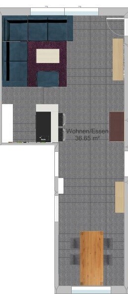

Bei Kahos Entwurf würde ich drüber nachdenken, ob man die Schiebetür in der Küche zugunsten einer normalen Terrassentür aufgibt und die Insel an die Wand zieht (Terrassentür dann zwischen Küchenzeile an der Wand planunten und der freistehenden, dann planlinks zur Wand gehenden Halbinsel).
Dafür dann die Schiebetür am Essplatz planlinks deutlich vergrößern und den Wandstummel planlinks zwischen Essbereich und Küche weg nehmen.
Gibt meiner Meinung nach ein schöneres Raumgefühl und da bei der Fassade ja nicht auf Symmetrie geachtet wird (was mir besser gefällt!), macht das da auch keine PRobleme.
kaho67422.08.18 12:33
Vlt sollte man den Windfang etwas einkürzen, damit der Eingang zur Küche weiter planlinks erfolgen kann, sodass das WZ etwas tiefer sein darf? Ich finde das WZ so völlig zu kurz... das fällt gefühlt in den Essbereich.
Katja, versuch Dich doch mal
Sorry, sind wir dann nicht wieder beim Ausgangsentwurf? Oder ich versteh Dich leider nicht.
Ich fand es gerade schöner, wenn die Küche nicht so durchgangsmäßig wirkt und breiter daher kommt.

j.bautsch schrieb:
wir haben ein Wohnzimmer mit annähernd 5x5 Metern und wir finden (trotz 2 Meter Leinwand) dass das Wohnzimmer zu groß ist, hätte das Sofa gerne ca einen halben Meter bis Meter näher dran (mein Mann sieht das auch so) also 4-4,5 Meter wären schön gewesen (Mietwohnung, was soll man machen)
sieht dann so aus (das links in der ecke ist unsere bar )
das Sofa hat ein schenkelmaß von 2,7m
Aktuell haben wir 3,8m von Rückwand Sofa bis zur Wand. Das ist passt ziemlich gut. Ich denke mit 4m liegt man gut.

j.bautsch schrieb:
okay ich glaube das mit der tiefe habe ich dann falsch verstanden, gemeint ist die andere Richtung oder?^^
Das ist ein wenig die Krux: Einen guten Kompromiss aus Offenheit, TV-Abstand, Ausrichtung, Fenster zustellen, etc. zu finden…
kaho67422.08.18 12:54
Alternativ könnte man eine gerade Treppe in den Essbereich holen als Raumtrenner zum Wohnbereich. Gerade bei "langen" Grundrissen eine oft gesehene Variante. Wäre das eine Option? Der Wohnraum bleibt relativ ruhig und abgeschirmt, nur der Essbereich ist dadurch etwas turbulenter. Die Räume werden dadurch manchmal leichter möblierbar und auch wohnlicher.
