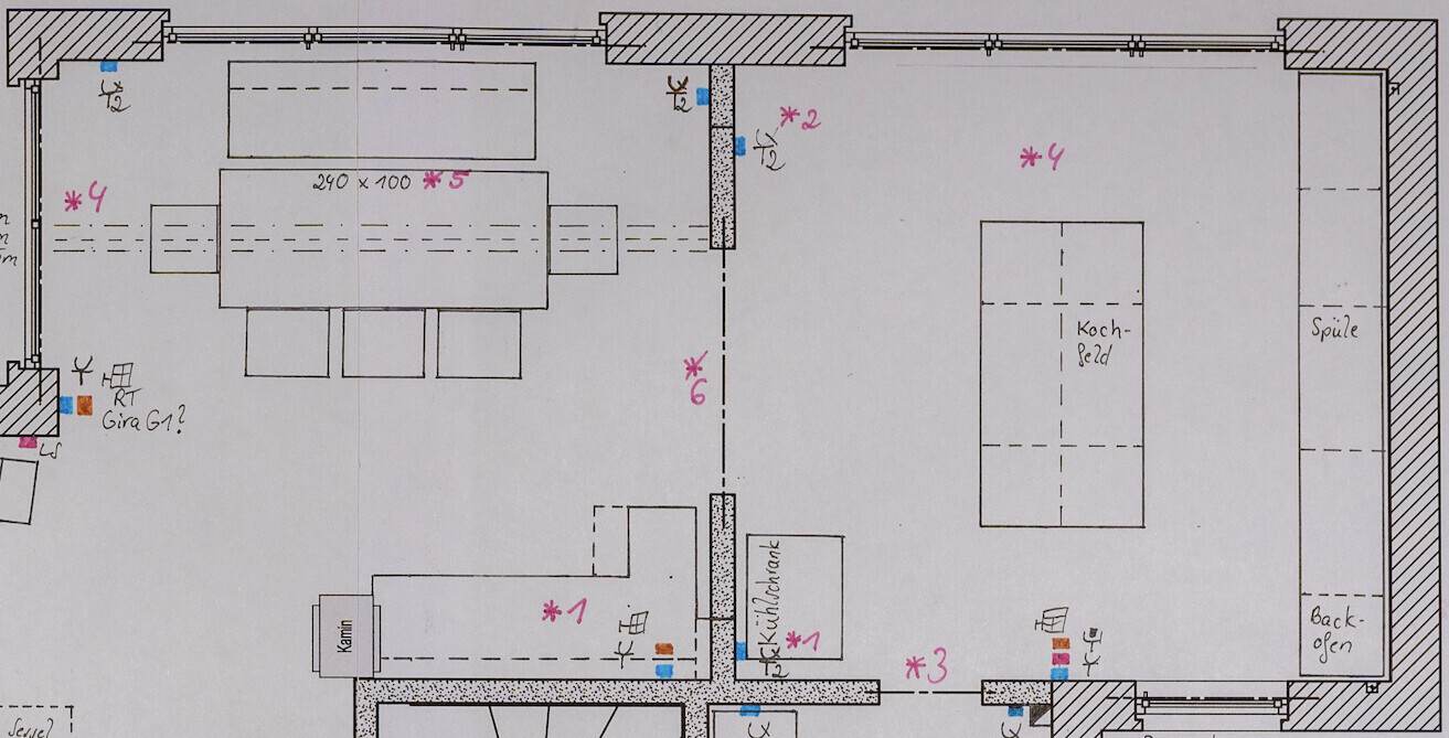

ᐅ Schiebetür auf tragender Innenwand - Wie verkleiden?

Problem ist, wenn du es so dünn machst und der Hohlraum ja hauptsächlich durch die Tür genutzt werden soll, kriegst du ja keine Dämmung rein. Also hast du automatisch einen Resonanzkörper. Könnte Schallmäßig sehr unbefriedigend werden. Ist denn eine Schiebetür unabdingbar? evtl. erstmal ohne probieren?

Ich meine den Hohlraum zwischen Vorwand und Mauer. der wird bei normalem Trockenbau mit Mineralwolle oder Holzfaser ausgestopft, damit dieser Hohlraum eben nicht zu nem Resonanzkörper wird.
Um eine in die Wand laufende Schiebetür auch der Zwischenraum zwischen Beplankung und Türblatt, weil da normalerweise mehr Platz ist.
So läuft die Tür in die Vorwand und der Schall verstärkt sich über den Hohlraum und bring die gesamte Vorwand zum Schwingen. Das ist im Prinzip eine Trommel die da gebaut wird.

Die Tür ist notwendig um die Küche vom Allraum (Essen und Wohnen) abtrennen zu können. I.d.R. steht die Tür offen, kann beim Kochen aber geschlossen werden. Wir kochen gerne und somit ist das ein MUST Feature. In Sachen dunstabzug haben wir uns bewusst gegen eine Ablauft und für eine Umluft Variante entschieden. Diese Entscheidung ist fix.
Gut. Ich sehe aktuell 3 Lösungen:
  • Mit Kachelofenbauer sprechen, ob es ggf. besser ist und sogar gut aussieht, wenn hinter der Kachelofenbank die Schiebetür verläuft. Dazu müsste ebenfalls ein Art Trockenbau Gerüst, aber nur für die eine Seite mit 90cm tiefe und auf eine Höhe von vielleicht 1m gebaut werden. Dann würde die Tür ein Stück hinter die Rücklehne rein laufen. Vorteil: Raum bleibt gefühlt größer, Nachteil Schiebetürschiene aus dem Ess- und Wohnbereich sichtbar
  • Schiebetür wird im Essbereich per Trockenbau minimal verkleidet, Nachteile Schal und zusätzlicher Aufbau
  • Schiebetür auf die Küchenseite ohne Verkleidung, Nachteil Kühlschrank muss 6-8cm, von der Wand weg stehen, damit dahinter die Schiebetür gleiten kann. Keine Schalter und Steckdosen direkt im Eingangsbereich der Küche möglich.
hanghaus2023
29.01.24 12:22
Ich würde die gesammte Wand verkleiden. Zeig doch mal den Grundriss mit Möblierung, damit man sich die Sitauation besser vorstellen kann.

da ist der Ausschnitt Essbereich und Küche.
Grundriss eines Raums mit Kochinsel, Backofen, Spüle, Kamin und Esstischen.
