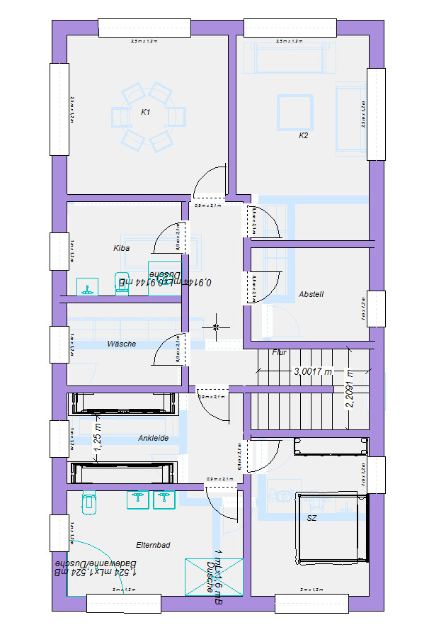

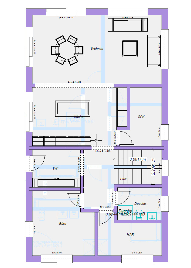

kaho67422.08.18 11:19
Mal auf die Schnelle. Ansatz so weit wie möglich beibehalten. Ziel war die Küche zu verbreitern und so wohnlicher zu machen. Den Ausblick von der Kücheninsel auf die Speisekammer wegzuholen. Das Elternbad zu vergrößern, damit es nicht so eng ist. Außerdem Treppe auf Maß bringen. Man könnte die Speisekammer noch verkleinern für noch mehr Platz im WZ, Tiefe WZ aber so schon über 4m.
Grundriss eines Hauses mit Wohnen, Küche, Büro, HAR, SPK, Dusche, Flur.
Grundriss eines Hauses mit zwei Kinderzimmern, Elternbad, Ankleide, Wäsche, Abstell, Flur
Für die Wasserentsorgung sollte eventuell Kinderbad mit Abstell den Platz tauschen. Das muss der Fachmann entscheiden. Falls nicht nötig, ist natürlich Licht im Bad schöner.
Ich bin auch bei dem TE was die Kinderzimmers betrifft von wegen Einblick vom Nachbargebäude. Als junges Mädchen hätte es mich sehr gestört, wenn der Nachbar bei mir rein schaut. Jetzt nicht mehr so sehr.
Insgesamt hab ich die Außenmaße gelassen (9x16), obwohl sicher einiges an Einsparpotenzial da wäre. Habe das Gefühl, dass Geld nicht so die Rolle spielt - also warum nicht groß planen?
